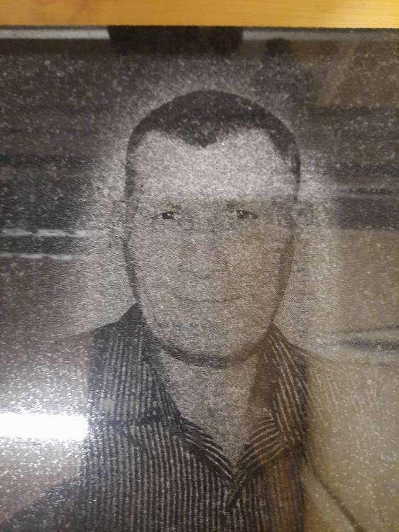

Помогите у кого есть 5минут на разбор ситуации. Станок новый, ретушь вроде хорошая, а на камне ничего не видно. Что сделать? Может настройки другие указывать? У меня Engrave 11.
За ранее очень благодарен за помощь!
Берешь кусок гранита и начинаешь пробивать градиент с различными настройками, меняя зазор, растр, баланс белого и серого. Так установишь настройки, с которыми нужно бить.
Иголка должна быть острой!!!
У меня новый портрет - острая иголка.
11-ка бьёт хуже 8-ки. Поэтому использую несколько проходов, заканчиваю чисткой с включением полутонов.
Зазор на 11-ке поменял с 0,35 (по умолчанию) на 0,40. Первый проход - на сером 4000, на белом 7000, режим ВК. Потом чищу одиночными проходами, пока не понравится.
У тебя настройки могут быть совершенно другие!!!
Щёки на твоей ретуши (под ушами) слишком тёмные. Их станок не пробивает. На гравировке нет объёма. Полутона съедаются.
Нужно смотреть на месте. Удалённо трудно дать правильный совет.
Ещё раз повторю: пробивай градиент.

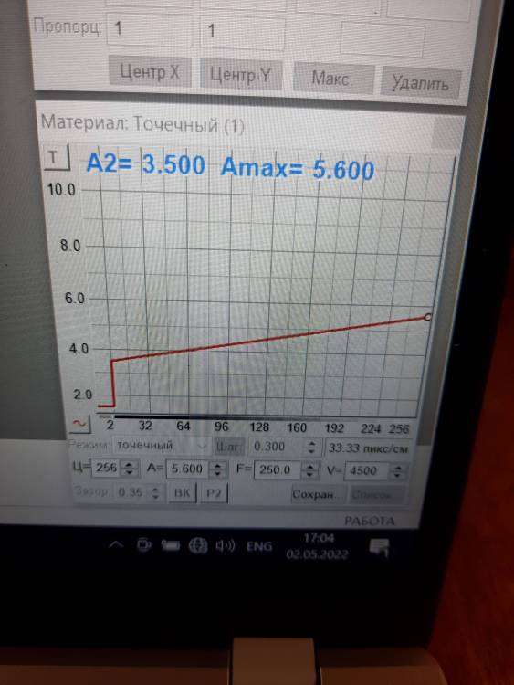

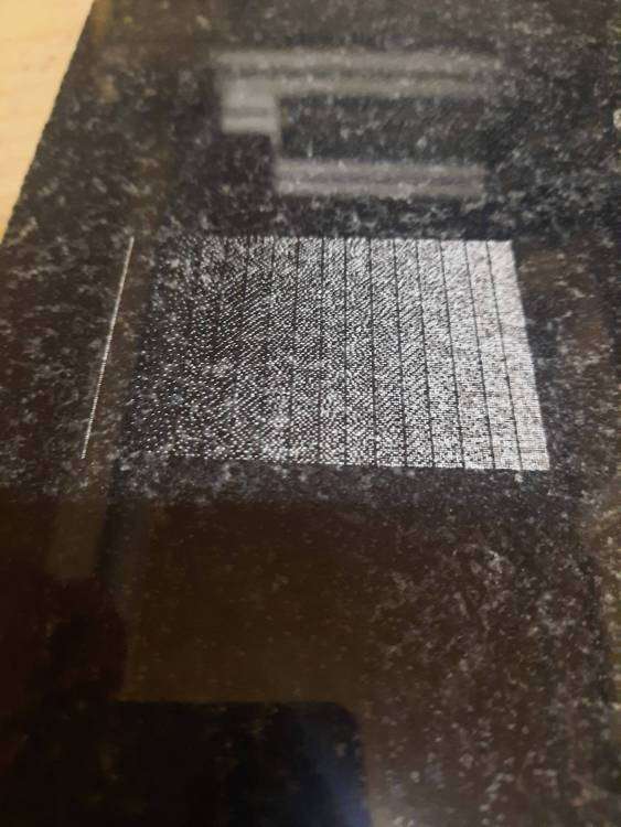

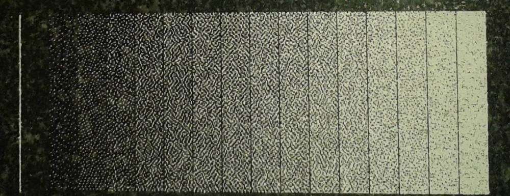

Делал его вчера, но как девственник не понимаю, что с этим делать.
@Vечность , станок бьёт плохо.
Точки большие - то ли игла тупая, толи идёт раздвоение точек.
На белом отчётливо видны мелкие горизонтальные полоски. Их быть не должно.
Станок нужно настраивать.
Градиент должен быть примерно вот такой:
У меня растр - Р3 (диагональный). Мне он лучше нравится, чем модифицированный (Р2).

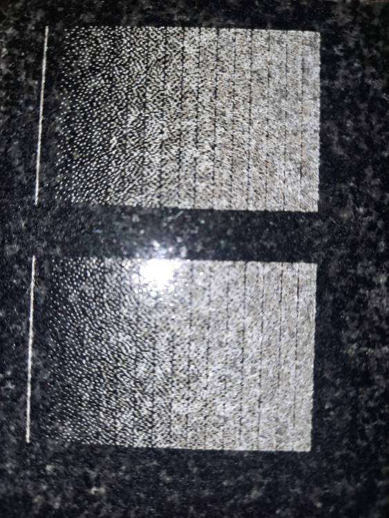

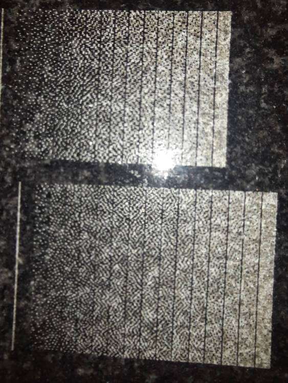

Сделал новой иглой BK P3 f=250 Шаг:0.300 Зазор:0.35
Что делать? Не особо понимаю, но вроде на белом фон горизонтально полосит...
@Vечность , острой иглой - это нижний градиент?
На нём полоски меньше видны, чем на верхнем. Но их не должно быть вообще.
Для эксперимента попробуй уменьшить шаг.
Пробей 0.250. Посмотрим, что из этого получится.
Изменено пользователем Мойша Степан
21 час назад, Мойша Степан сказал:
Первый: F250, шаг 250, А2 4000, АМах 7000, зазор 0.35, ВК, Р3
Нижний аналогично, только зазор 0,40
@Vечность , при съёмке включи режим "макро". Резкость плохая. Не могу рассмотреть.
