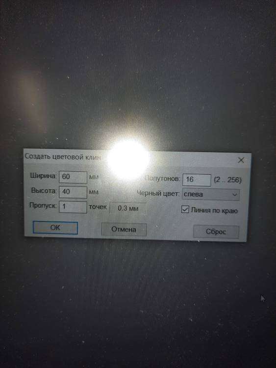

Igor Filistovich Опубликовано 5 мая, 2022 Опубликовано 5 мая, 2022 6 часов назад, Агита сказал: Распишите для чайника как вы проверяете градиент ?, пошагово . Никогда прежде с этим не сталкивалась. Глазами. Создается цветовой клин и при настройке станка, при гравировке его на камне, он максимально должен соответствовать тому, что изображено на мониторе. Вот и всё. Если есть плавный переход и соответствие максимального количества оттенков (можно задать от 2 до 256), соответственно и портреты будут нормально гравироваться. 2

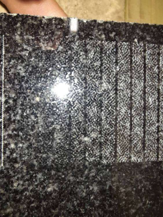

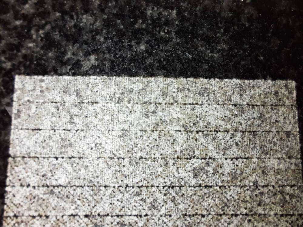

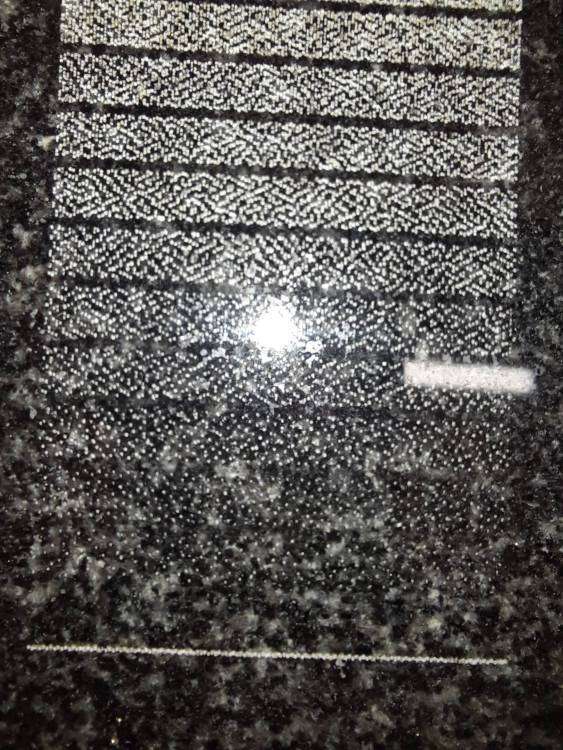

Vечность Опубликовано 5 мая, 2022 Опубликовано 5 мая, 2022 16 часов назад, Мойша Степан сказал: @Vечность , при съёмке включи режим "макро". Резкость плохая. Не могу рассмотреть. F=250, Шаг=0.250, A2=4000, Amax=7000, Зазор=0.40, BK, P3 Сфоткал на макро

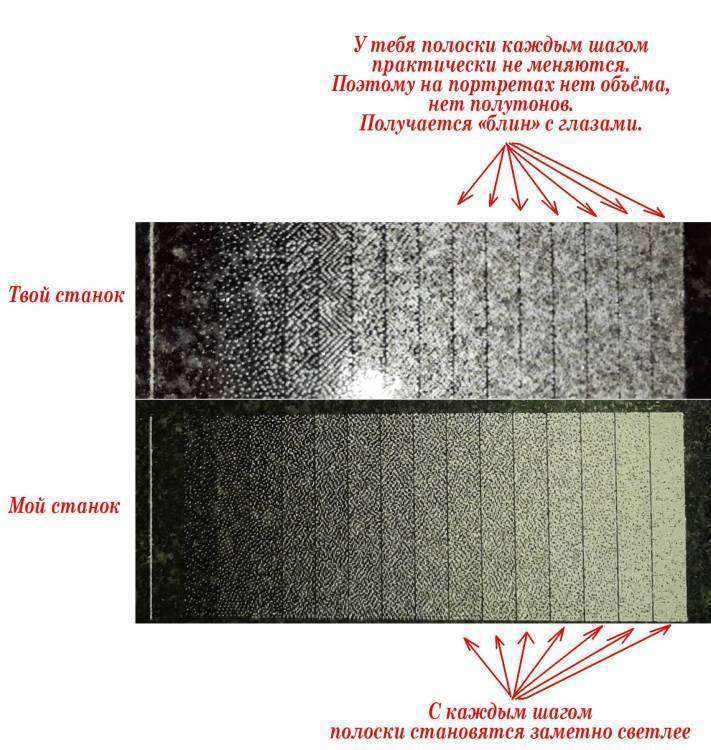

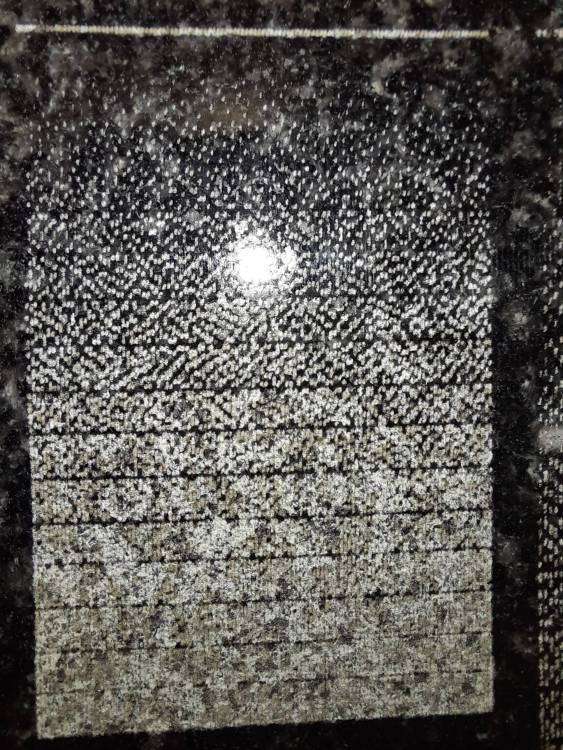

Мойша Степан Опубликовано 5 мая, 2022 Опубликовано 5 мая, 2022 (изменено) @Vечность , станок не настроен. Вот сравнение градиента, пробитого моим станком и градиента, пробитого твоим станком. Чувствуешь разницу? Кстати. А камень-то у тебя какой? Я градиент пробивал на карельском. Изменено 5 мая, 2022 пользователем Мойша Степан 1 1

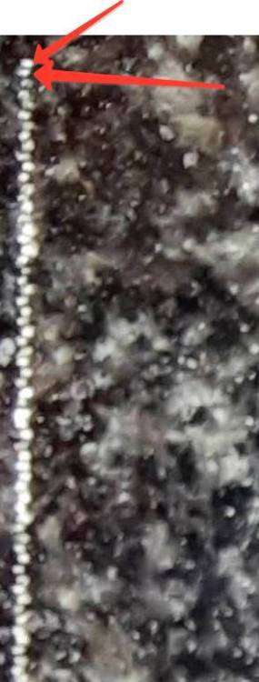

Igor Filistovich Опубликовано 5 мая, 2022 Опубликовано 5 мая, 2022 И еще есть ощущение: 1) смазана точка (тупая игла, либо станок/плитка лежит криво и игла бьёт чуть под углом) 2) точка не попадает в точку (двоиться), из-за этого на светло серых участках камень сильнее скалывается и пропадают плавные переходы/оттенки. Хорошо видно на фото в верхнем левом углу (если это конечно не искажение фото). 1

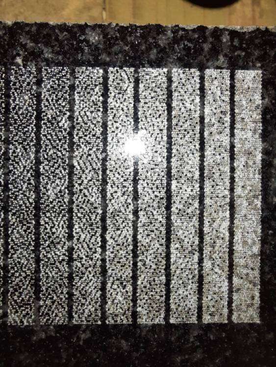

Vечность Опубликовано 5 мая, 2022 Опубликовано 5 мая, 2022 1 час назад, Мойша Степан сказал: @Vечность , станок не настроен. Вот сравнение градиента, пробитого моим станком и градиента, пробитого твоим станком. Чувствуешь разницу? Кстати. А камень-то у тебя какой? Я градиент пробивал на карельском. Разница колоссальная... Камень Карельский гранит. Сегодня сделали заземление правильное, и стабилизатор купил. Но увы... Пробовал ставить иголку новую, кардинально ничего нового. Может на видео заснять как гравирует градиент, вдруг звук какой нибудь не тот, какой должен... ? Только что, Vечность сказал: Разница колоссальная... Камень Карельский гранит. Сегодня сделали заземление правильное, и стабилизатор купил. Но увы... Пробовал ставить иголку новую, кардинально ничего нового. Может на видео заснять как гравирует градиент, вдруг звук какой нибудь не тот, какой должен... ? Завтра по уровню установлю плиту, новую иголку поставлю и посмотрим, что выйдет.

Мойша Степан Опубликовано 5 мая, 2022 Опубликовано 5 мая, 2022 @Vечность , станок у вас один? Если несколько, то можно экспериментировать, переставляя магнит с одного станка на другой. Тогда легче неисправность найти. Я бы для начала на вашем месте пробовал бы подстроить магнит. Но по незнанию можно сделать хуже. Тест магнита ещё не показатель хорошей работы. Магнит регулируется не только верхним винтом, который поднимает и опускает верхний магнитик, но ещё и изменением высоты расположения нижнего магнитика (отжимаются два винтика и перемещается верх или вниз пластина с магнитиком). Можно также отжать коромысло и повернуть влево или вправо вал шагового двигателя на несколько градусов, предварительно поставив маркером метки на коромысле и валу (чтобы чуть что вернуть в исходное положение). Но опять-таки повторюсь, это всё нужно делать аккуратно, т.к. можно сделать только хуже. 1
Vечность Опубликовано 5 мая, 2022 Опубликовано 5 мая, 2022 31 минуту назад, Мойша Степан сказал: @Vечность , станок у вас один? Если несколько, то можно экспериментировать, переставляя магнит с одного станка на другой. Тогда легче неисправность найти. Я бы для начала на вашем месте пробовал бы подстроить магнит. Но по незнанию можно сделать хуже. Тест магнита ещё не показатель хорошей работы. Магнит регулируется не только верхним винтом, который поднимает и опускает верхний магнитик, но ещё и изменением высоты расположения нижнего магнитика (отжимаются два винтика и перемещается верх или вниз пластина с магнитиком). Можно также отжать коромысло и повернуть влево или вправо вал шагового двигателя на несколько градусов, предварительно поставив маркером метки на коромысле и валу (чтобы чуть что вернуть в исходное положение). Но опять-таки повторюсь, это всё нужно делать аккуратно, т.к. можно сделать только хуже. Станок один. Завтра видео сниму. Ощущение, что по Х передвижение затруднено, но сравнивать несчем.

Igor Filistovich Опубликовано 6 мая, 2022 Опубликовано 6 мая, 2022 11 часов назад, Vечность сказал: Завтра по уровню установлю плиту, новую иголку поставлю и посмотрим, что выйдет. Обрати еще внимание, как себя ведет станок во время гравировки, нет ли вибрации, как крутится муфта по "Зет", плавно или с рывками. Станок должен стоять "намертво" все ножки, так же и плита

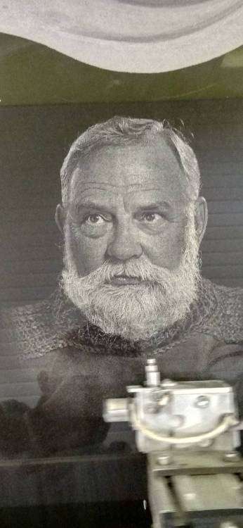

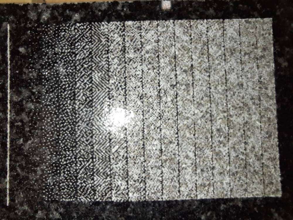

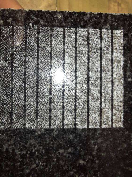

Vечность Опубликовано 6 мая, 2022 Опубликовано 6 мая, 2022 3 часа назад, Igor Filistovich сказал: Обрати еще внимание, как себя ведет станок во время гравировки, нет ли вибрации, как крутится муфта по "Зет", плавно или с рывками. Станок должен стоять "намертво" все ножки, так же и плита 1 клин: шаг=0.350, зазор=0.40 F=400, A2=4000, Amax=7000, BK, P3 2 клин: аналогично кроме - шаг 0.250, F=200 Видео на телефоне записывается в формат mp4, этот формат не загружается. Станок исключительно по уровню, как и заготовка. Игла новая. Земля есть, стабилизатор тоже...
minus Опубликовано 6 мая, 2022 Опубликовано 6 мая, 2022 32 минуты назад, Vечность сказал: Видео на телефоне записывается в формат mp4, этот формат не загружается. можно на ютуб загрузить. мне лично кажется что надо оставить шаг 0.3 убрать ВК, снизить бой по белому А 6500 и бить двумя - тремя проходами F 200, и лишь в экстренных случаях повышать . Если снижаешь шаг надо снизить и силу удара. Да, и судя по фото точка в точку не попадает, скорее всего ось Х люфтит.
Igor Filistovich Опубликовано 6 мая, 2022 Опубликовано 6 мая, 2022 1 час назад, Vечность сказал: 1 клин: шаг=0.350, зазор=0.40 F=400, A2=4000, Amax=7000, BK, P3 Вот этот вариант уже куда лучше предыдущих, по моему. Попробуй сделать: шаг=0.300, зазор=0.40 F=200, A2=3700, Amax=6500, P3. Без ВК, повторный проход. А сфоткай еще четко после первого прохода (макро)

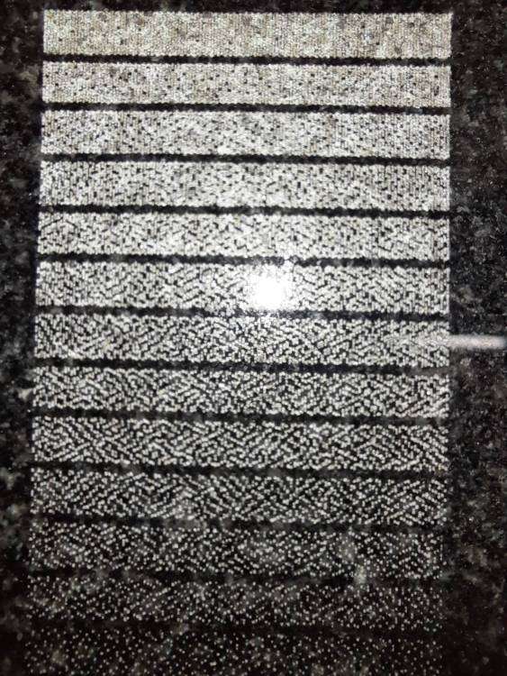

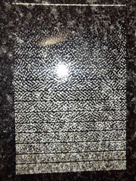

Vечность Опубликовано 6 мая, 2022 Опубликовано 6 мая, 2022 (изменено) 14 минут назад, Igor Filistovich сказал: Вот этот вариант уже куда лучше предыдущих, по моему. Попробуй сделать: шаг=0.300, зазор=0.40 F=200, A2=3700, Amax=6500, P3. Без ВК, повторный проход. А сфоткай еще четко после первого прохода (макро) Сделал 2 фото на 1 проход с настройками, которые написал. Изменено 6 мая, 2022 пользователем Vечность Лишнее фото загрузил.
Igor Filistovich Опубликовано 6 мая, 2022 Опубликовано 6 мая, 2022 Мне кажется, стало гораздо лучше. Нужно еще люфты по X иY глянуть
Vечность Опубликовано 6 мая, 2022 Опубликовано 6 мая, 2022 Как люфты убрать? Можно подробненько объяснить? Если можно с картинками.
Igor Filistovich Опубликовано 6 мая, 2022 Опубликовано 6 мая, 2022 7 минут назад, minus сказал: люфтит Вот и мне так кажется. И люфтит прям хорошо...
