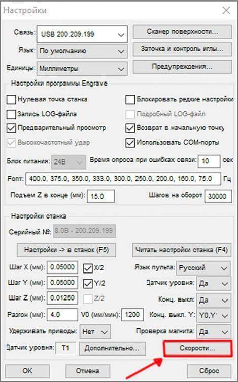

фото окна файл-настройки-скорости в программе енгрейв присылай

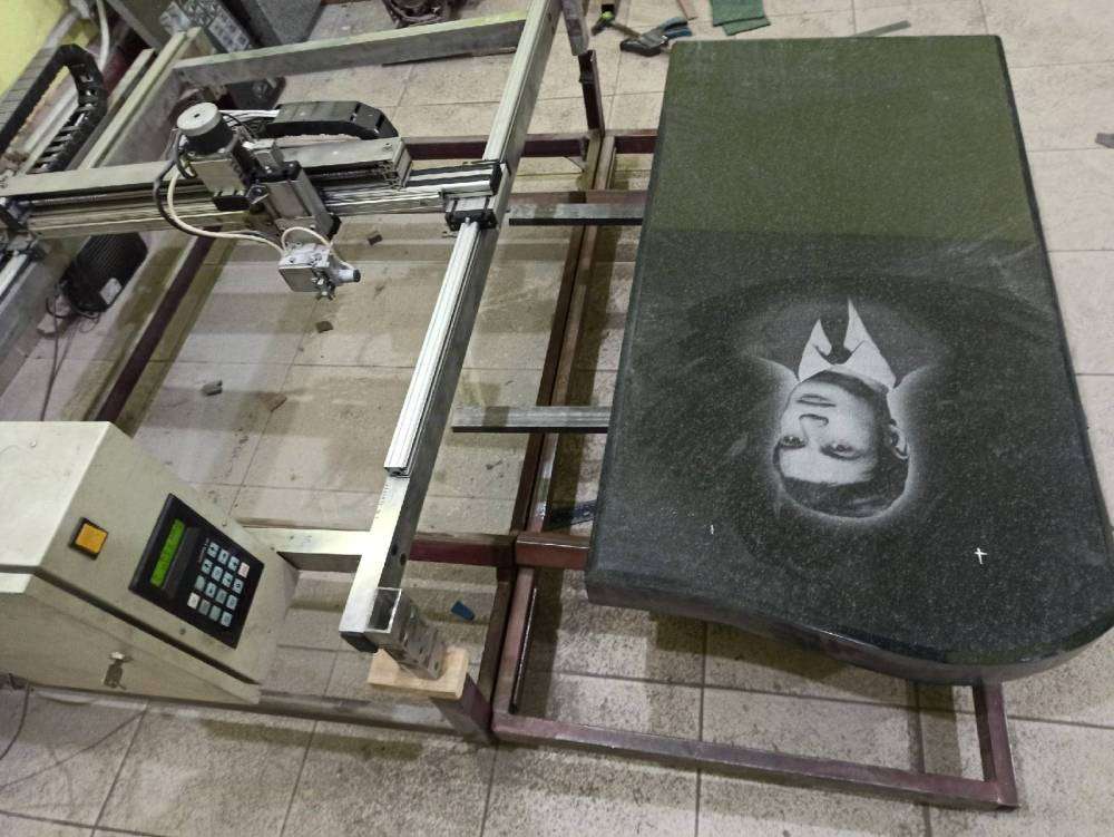

А такая установка станка точно не пойдет. Я не просто так написал "намертво". Никаких лишних колебаний быть не должно, картонки (двп) мягкие, пол деревянный... Визуально может и норм, но ты приложи руку к станку и прочувствуешь вибрацию...
"Идеальный" уровень станку не столь важен, как надежная фиксация самого станка и заготовки

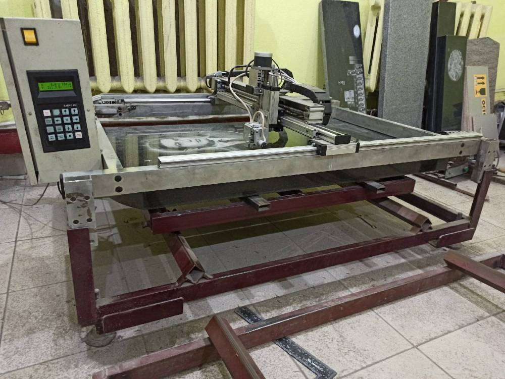

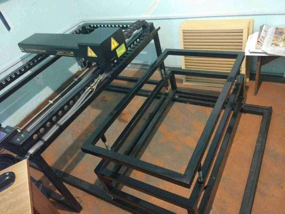

Снизу площадку на 3 стороны сварю и струбцинами зажму, чтоб 4 ноги стояли намертво. Или лучше пол выкинуть под станком и бетоном залить?
4 минуты назад, Vечность сказал:
Честно? Я даже не знаю что ответить. Главное, что бы станок и заготовка были неподвижны во время гравировки, даже если рядом будут устраивать танцы с бубном.
Важно, добиться того, чтобы картинка на мониторе соответствовала тому, что награвировалось на камне...

Понял. Сделаю фундамент под станок и заготовку разумеется с железным каркасом для закрепления станка например струбцинами. Спасибо!

13 часов назад, Vечность сказал:
195022594_2018-11-2611-46-24.jpg.b79443011667e0772e844878a3d26573.thumb.jpg.891e2270053e0cf47fe6a6633c01976d.jpg
можно вот такой у миртелса скомуниздить,
но я, для жесткости конструкции, добавил бы по несколько укосин, что бы конструкция жестче была.
и винты на ножках с большим упором в пол, прям пятаки диаметром примерно 40мм наварить.

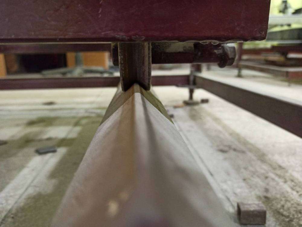

У меня вот так реализовано. Лет 12 уже служат, ничего не сломалось пока (тьфу-тьфу). Можно рядом и прыгать и грузчиков кантовать :biggrin:

А мне фиолетово) Ношу куда хочу, ставлю как хочу , 100%  горизонталь камня, либо станка, позволяет пару см гулять коретке, вверх в низ ...только на плоскости!

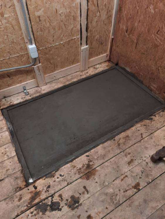

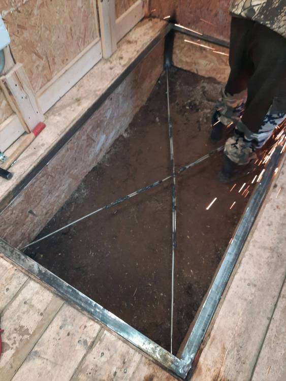

А я психанул. Завтра постараюсь доделать. Каркас поднять, закрепить жёстко станок и плитку положить.

Это сарайчик ?

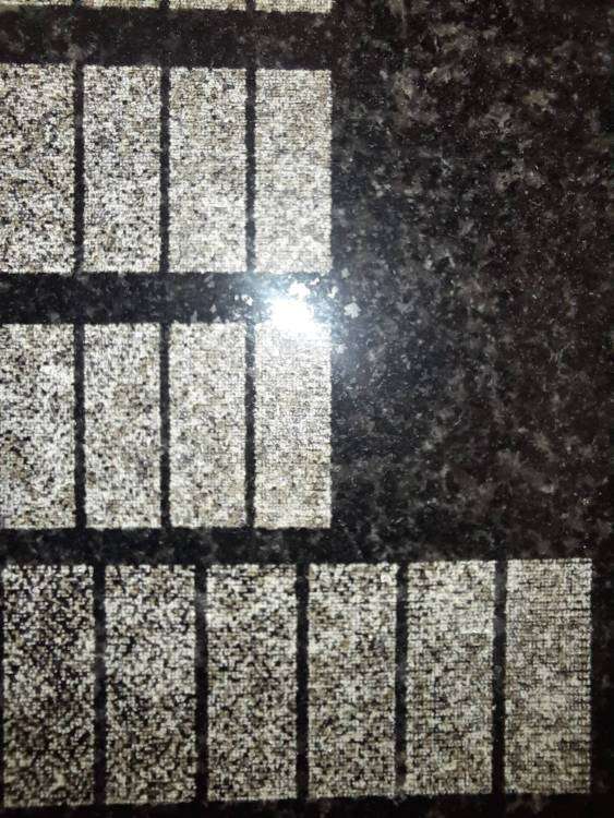

Приветствую! Вообщем ты прав! Заземление делал сам забивал на 2.3 метра уголки и обваривал по контуру.
Подключен станок через стабилизатор.
Мазь есть жёлтая (видимо там мажут литолом..)
Вибрация со станка ушла от слова совсем! Осталась маленькая глухая вибрация именно, когда игла бьёт. Станок и заготовка установлены строго по уровню.
Заметил, что когда был режим ВК, было гораздо хуже. Когда иголка идёт вправо, она ударяет и зараза не успевает вернуться и происходит перемещение, получается заместо точки-точка и чуть тоньше черта... И обратно в этом режиме она вытворяет тоже самое, только уже в другую сторону.
Убрал режим ВК и поставил 1 проход. Сейчас на одной строчке полосит в одну сторону, на следующей строке в противоположную.
При гравировке слышен скрежет, свист (алмазом тащит по камню, а должен "бить")
Прикрепляю видео, прошу не ругать. У меня тремор рук...
Что делать? Почему это произошло?
20 часов назад, Руслан сказал:
Это сарайчик ?
Нет. Просто не у всех есть большое помещение. За этой стеной (из осб) стоят 2 муфельных печки. Как говориться "в тесноте, да не в обиде: :biggrin:

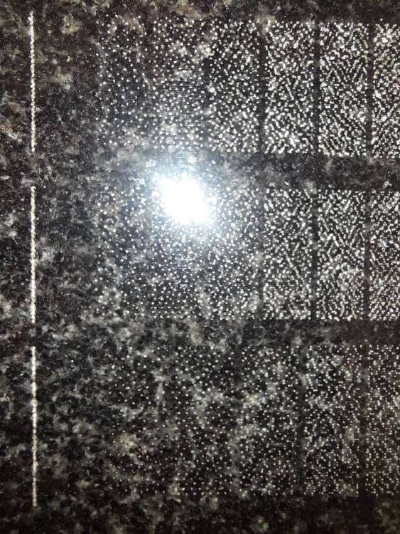

Если виляет гайка и вал, то от этого получаются вертикальные широкие полосы (ширина - на шаг винта). На плохую пробивку это особо не влияет). Раз полос нет, значит "виляние" винта не существенно.
Попробуй поменять зазор: 0,35, 0,40, 0,45, 0,50, 0,55. И пробей с каждым. Увидишь, что есть разница. Может подберёшь оптимальный режим.
У нас на станке как-то было смещение точек на ВК режиме.
По совету Магомеда сменили зазор. Раздвоение точек исчезло. Хотя я до сих пор понять не могу, как зазор влияет на раздвоение точек.

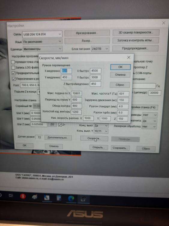

@Vечность А что у тебя по скоростям в настройка?
(у меня 8 версия, картинки для примера)

1 час назад, Igor Filistovich сказал:
И у меня такое было на одном станке. Но, там были более "толстые" магниты и промежуток между ними был очень маленький, в сравнении с магнитами на других станках
Купил щюп и проверил расстояние между иглой и заготовкой. В сервисе Сауны говорили должно быть ровно 3мм. У меня стояло 2мм. Выставил 3мм.
После~
На станке нажал "1.2 Зазор" далее "Ввод ENTER" и он выставил зазор. Я замерил щюпом, и там было 0.3мм. Хотя в настройках стоит зазор 0.4...
Пришёл к выводу повышать зазор (спасибо Вам, надеюсь получиться)
Точки в разнобой, но они супер острые при увеличении зазора (полос правда уже нет, ровная точка)
Понизил зазор до 30-28 стало бить в одну линию.
1 КЛИН: Шаг=0.250; А2=3600; Аmax=6700; F=200; Зазор=0.30; x1; P3
2 КЛИН: Шаг=0.250; А2=4000; Аmax=7000; F=400; Зазор=0.30; х1; Р3
3 КЛИН: Шаг=0.300; A2=3600; Amax=7400; F=400; Зазор=0.28; х1; Р3
