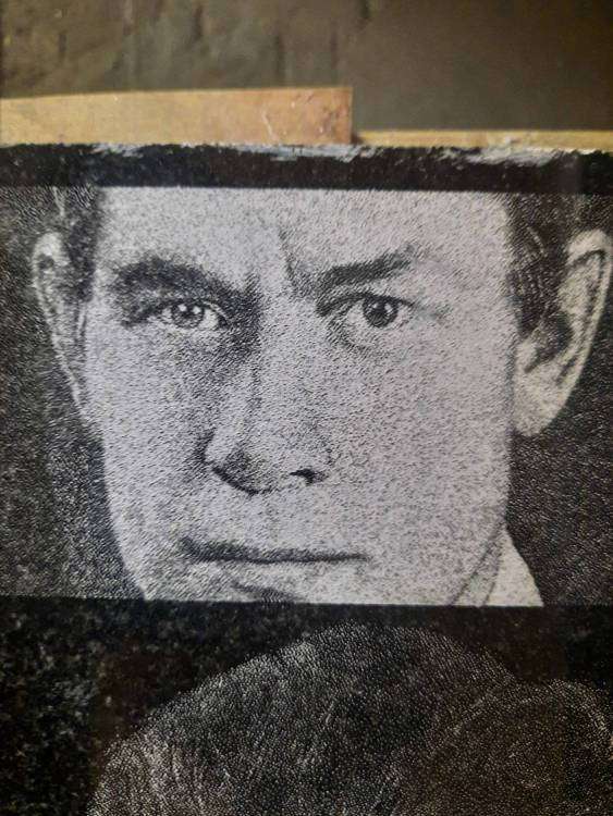

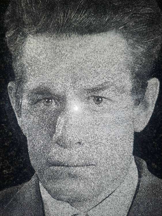

Vечность Опубликовано 10 мая, 2022 Поделиться Опубликовано 10 мая, 2022 (изменено) Прошу прокомментировать. 2 разные ретуши, бил на одних и тех же параметрах. 2 прохода, каждый из них отдельный. Ну и покрасил для приличия. Где гравирнул просто глаза, такая работа нормальная? Можно заказчику её отдавать? Изменено 10 мая, 2022 пользователем Vечность Лишнее фото загрузил. Ссылка на комментарий

Vечность Опубликовано 10 мая, 2022 Поделиться Опубликовано 10 мая, 2022 Только что, Wanderer3000 сказал: Ну, это смотря какой заказчик..... Проблема в ретуши? Ссылка на комментарий

Vечность Опубликовано 10 мая, 2022 Поделиться Опубликовано 10 мая, 2022 Только что, Wanderer3000 сказал: Ретушь в студию! Первая вроде как хорошая для "камня" Вторая для "глаза"... Ссылка на комментарий
Агита Опубликовано 10 мая, 2022 Поделиться Опубликовано 10 мая, 2022 Вот первую надо, она более выразительна и на камне не должна сливаться и показать тени... , но я для своего станка ещё бы подтемнила) Ссылка на комментарий

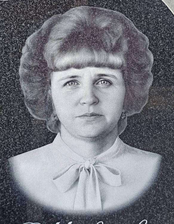

Igor Filistovich Опубликовано 10 мая, 2022 Поделиться Опубликовано 10 мая, 2022 (изменено) Уважаемые коллеги, у кого 11 версия станка сауно, покажите новичку, для примера, какая гравировка выходит у Вас, ну и ретушь соответственно. Я как владелец 8 версии (не собираюсь даже к 11 двигаться), не вижу смысла давать советы, но, то что у него выходит из под станка, это мягко говоря - не очень... У меня так: Гравировка на камне должна максимально соответствовать изображению на мониторе... На настройку станка могут уйти недели. А после идеальной, казалось бы, настройки всё может опять случайно сломаться. "САУНО"... К слову, после полного обслуживания станка, "сервис сауно" гравирует вот такие изображения и говорит, что станок бьёт идеально. Так что у Вечности почти идеально Изменено 10 мая, 2022 пользователем Igor Filistovich 1 Ссылка на комментарий
minus Опубликовано 10 мая, 2022 Поделиться Опубликовано 10 мая, 2022 (изменено) 1 час назад, Igor Filistovich сказал: Уважаемые коллеги, у кого 11 версия станка сауно, покажите новичку, для примера, какая гравировка выходит Первый не крашенный. 2 часа назад, Vечность сказал: 2 прохода, каждый из них отдельный Больше по серому меньше по белому. нравится вариант более контрастной ретуши. Изменено 10 мая, 2022 пользователем minus 6 Ссылка на комментарий
Vечность Опубликовано 10 мая, 2022 Поделиться Опубликовано 10 мая, 2022 Только что, minus сказал: Первый не крашенный. Больше по серому меньше по белому. нравится вариант более контрастной ретуши. Мда, это фантастика, особенно первое фото... Ссылка на комментарий
Vечность Опубликовано 10 мая, 2022 Поделиться Опубликовано 10 мая, 2022 2 минуты назад, minus сказал: Первый не крашенный. Больше по серому меньше по белому. нравится вариант более контрастной ретуши. На каких настройках бьёшь? Ссылка на комментарий

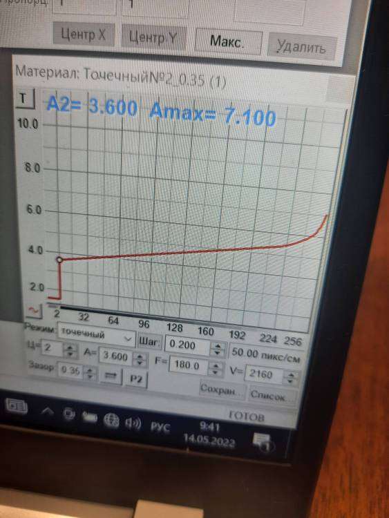

Vечность Опубликовано 14 мая, 2022 Поделиться Опубликовано 14 мая, 2022 Народ всем доброе утро! Прошу оценить настройку станка. Это всё 1 клин. Ссылка на комментарий
