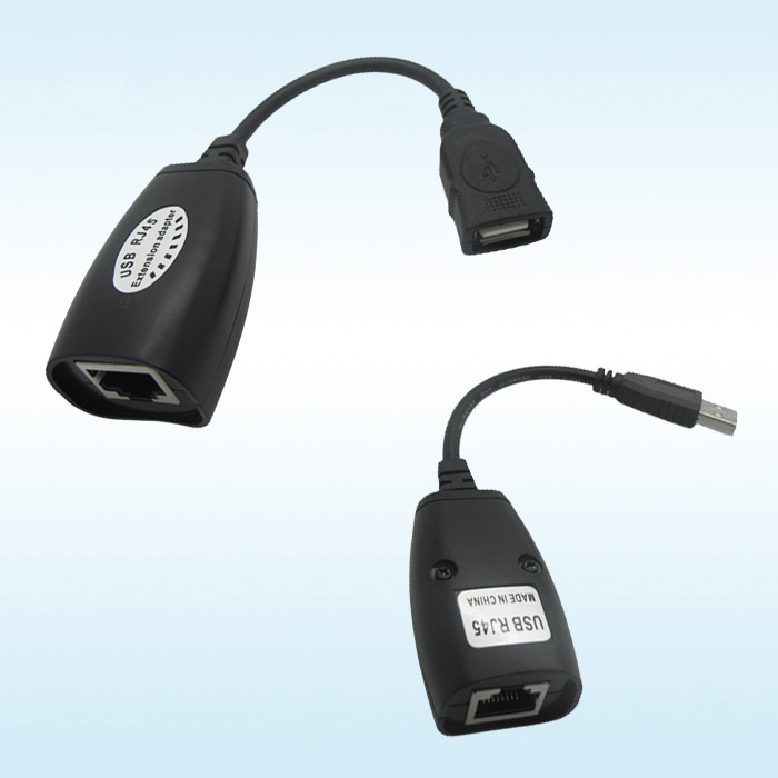

Mystery Опубликовано 26 августа, 2018 Опубликовано 26 августа, 2018 Есть ещё такие штуки - USB UTP Extender, цена около 4$

Mystery Опубликовано 26 августа, 2018 Опубликовано 26 августа, 2018 1 минуту назад, древний сказал: Ну я это и имею ввиду, просто есть длнной пять метров. Как 5 метров? А смысл? Это же не усилитель. Это конвертор из USB в ETHERNET и обратно. За счёт этого расстояние по которому можно передать USB протокол достигает до 50 метров. Я по такой фигне USB камеру подключал 20 метровым кабелем.

Alexey Опубликовано 26 августа, 2018 Опубликовано 26 августа, 2018 1 час назад, Mystery сказал: Как 5 метров? А смысл? Это же не усилитель. Это конвертор из USB в ETHERNET и обратно. За счёт этого расстояние по которому можно передать USB протокол достигает до 50 метров. Я по такой фигне USB камеру подключал 20 метровым кабелем. так ошибки в работе появятся через конвектор
