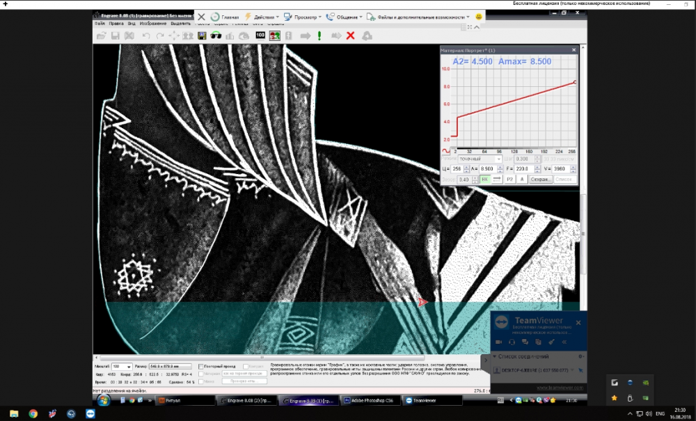

Igor Filistovich Опубликовано 16 августа, 2018 Опубликовано 16 августа, 2018 @Покусяка, @and4520, Вот как я с недавнего времени решаю эту проблему: Установил на работе и дома программку под названием - TeamViewer. Это позволяет находясь дома, удаленно наблюдать и управлять компом на работе. Советую, попробуйте, очень полезная штука. Если станок вдруг стал на паузу, работу можно восстановить прямо из дома. Будут вопросы - задавайте! Вот к примеру сейчас, я вижу, что Б.М. (работа на 5+ часов) бьется, всё норм)) 2
Mystery Опубликовано 16 августа, 2018 Опубликовано 16 августа, 2018 @Igor Filistovichдля полноты сервиса, можно ещё и веб-камеру поставить. Ну чтоб реально видеть, что напечатало. А вдруг там чего заклинило и картинка сместилась, прога этого не покажет. 1
Igor Filistovich Опубликовано 16 августа, 2018 Опубликовано 16 августа, 2018 @MysteryЗаранее расстраиваться ? )) Я к примеру не поехал бы ночью на работу запускать станок - лень. А вот в случае паузы (как у нас), это реально спасает))
