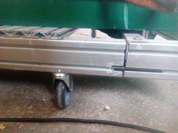

1.Высота от пола до поперечен -13 см.

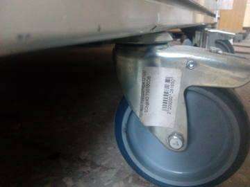

1.1 Подобрал 6 колёсиков для тележек в строймаркете.
2. Разрезал столешницу, отступив примерно 20-25 см от ножек.
3. Прикрутил колесики
3.1 разобрал колесики
3.2.закинул в нижнюю прорезь профиля гайки на 13
3.3 коротенькими 8-ками прикрутил основания колес (гайки придерживал от проворачивания внутри Г-образым прутом-электродом)
4. Купил аллюминевый уголок и прикрутил его к обрезкам станины как направляшку с двух сторон
5. Сзади в профиль с двух сторон вставил шпильки 11-ки в качестве упора для катающегося стола
Теперь тележку выкатил, камень поменял, назад закатил и фиксаторами  закрепил.
