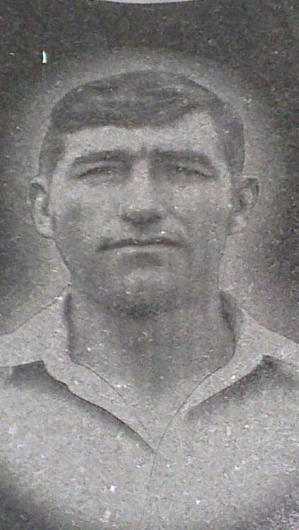

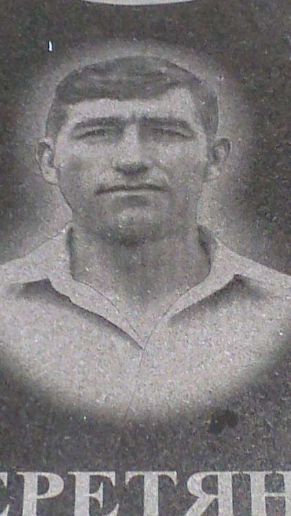

Помогите разобраться SAUNO 8,2 набил мотроскина !!!!
вертикальные полосы ! что делать ??? игла новая !  углы все в ноль! тока пишите подробно что делать я новичёк !!!

Не увидела полос (от станочной работы))... Присутствует "вертикальность" на изображении, по мне так это от "природности" гранита

фотографию получше выложи, ибо на этой ничего не видно, а вообще вертикальные полосы как правило проблема в муфте по оси Х, она чаще других выходит из строя так как больше всего крутится, сам недавно поменял и именно по этой проблеме
