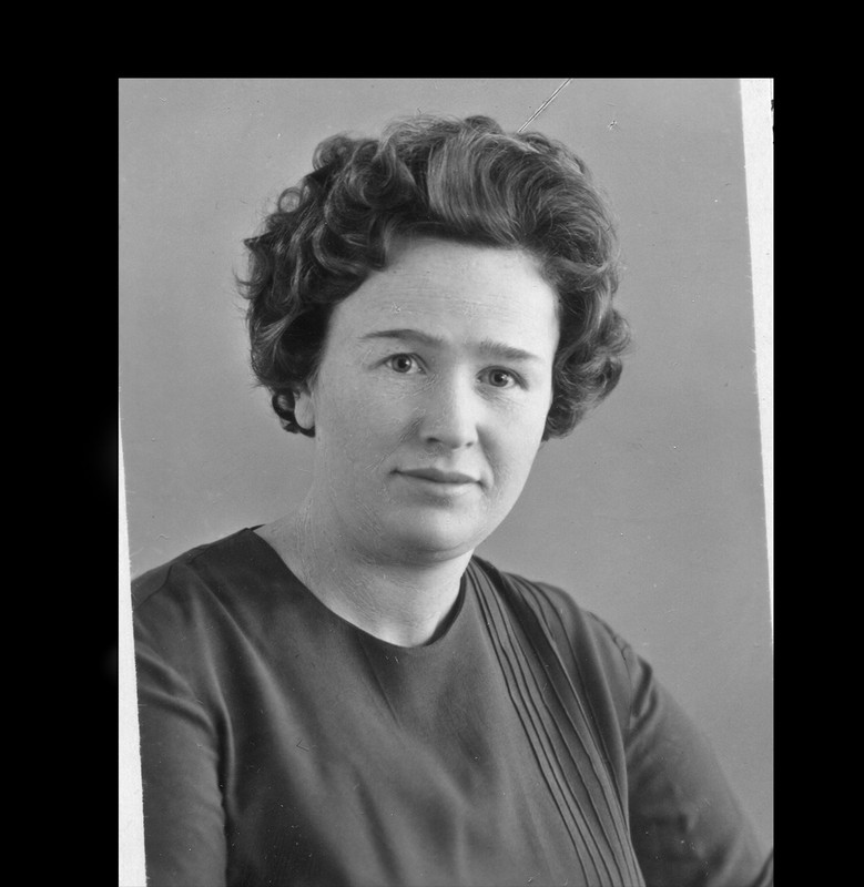

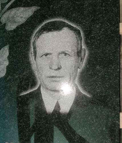

Сауно 8, камень китай, начал работать месяц назад. Продолжать или вон в водители такси?
Могу добавить, что передо мной поставили задачу не рисовать "мультики". Ну а дальше методом тыка, чтением мануала и небезызвестного форума начал работать.

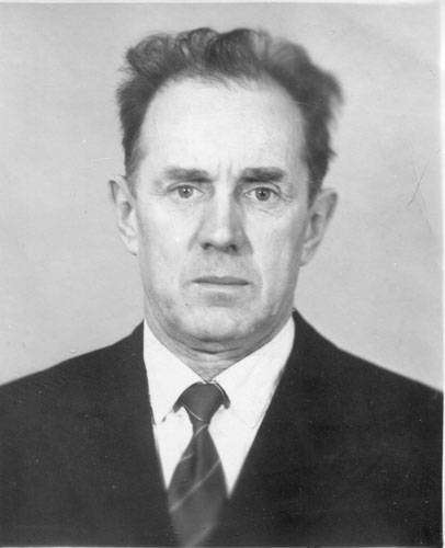

Нормально
Морщины/складки сбоку глаза очень резкие
И фон бы растянуть/рассеять
Нормально

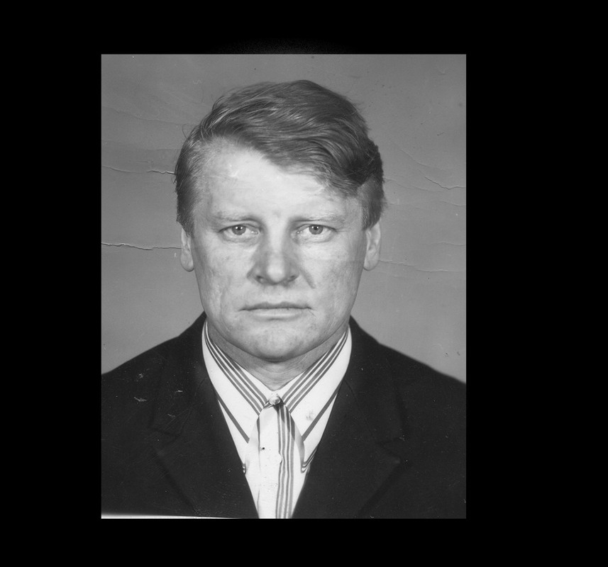

Спасибо, а вот здесь не рискнул пробивать ещё раз, побоялся забелить, правильно ли сделал?

и по мужчине (пока только ретушь) какие косяки?

Тоже складки вокруг глаз не понравились, резко бросается в глаза, а так в целом все отлично, сугубо по моему мнению
Мужик на ретуши не очень получился.
Одними фильтрами не отделаешься.
Щеку (его левую, от тебя - справа) потерял совсем, форма неправильная.
Обратись к @RITUALSTONE, они помогут)) укажут на недостатки и покажут, как делать правильно))
правильно
куда же там еще раз, он уже пересветлен
а вот тут то в отличии от предыдущих, явные косяки
и один из них, самый броский - переход с щеки на шею
челюсть/скулы, и форма не та и резко в тень ушел
правильно
Да, спасибо, уже разглядел и подправил. И написал RITUALSTONE
Я еще цифровой шум убираю на ретуши своей
Не претендую на мастера этого дела, но вот пример. И прошу бывалых покритиковать

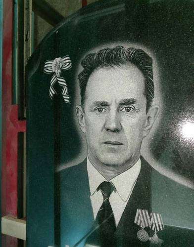

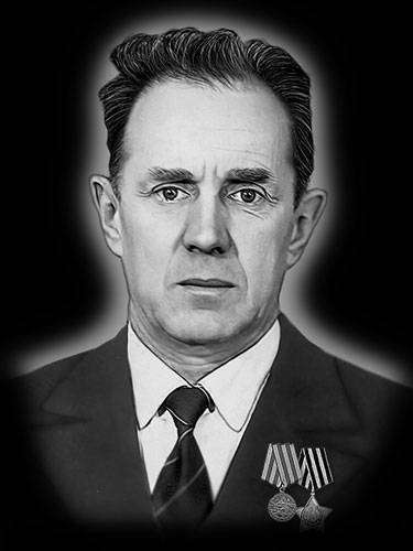

В итоге в таксисты не ушёл, отработал сезон, в том числе и на лазере (будь он не ладен), огромное спасибо форуму и откликнувшимся, приложу на критику несколько картинок. Т.к. в сезон был вал заказов, ретушь делалась максимум за час.

44 минуты назад, alkojazz сказал:
боюсь даже представить, что лазер выдаст вот с такой ретуши.
по остальным фото - не так критично, НО первую и пятую фотку - лазер гравирнёт гораздо лучше с ОРИГИНАЛА, чем с этой ретуши.
т.е. правильнее было их вообще не трогать, если предположить, что ретушь будет такой.
вторая фотка - никогда не понимал, зачем ретушеры стараются выбелить белки, когда глаза в тени (извините за тавтологию). Да, возможно нужно НЕМНОГО посветлее сделать белки, но не до эффекта зомби.

А по картинкам @alkojazz дружищщщще ... ну рябит в глазах от гифок с такой частотой смены фреймов, тяжко разглядеть некоторые детали и пр. нюансы ретуши и оригинала. Люди тут опытные, сумеют сравнить то, что вышло с тем, что стало. Советов и критики навалят ... тока успевай разгребать, но блин ... этот "калейдоскоп" ... напрягает и отвлекает.
Все, почти, исходники приличные, в моем понимании нужно чистить мусор, вытянуть резкость, отрегулировать яркость-контрастность и уровни, с учетом возможности станка на котором ты это гравируешь, я на ударнике работаю поэтому только общие рекомендации. А так тебе лучше к @Яшa в подаваны напросится, ДА ПРЕБУДЕТ С ТОБОЙ СИЛА LUCK ... ой... БРАТ :wacko: ну и лазерный мечь ... тьху ты ... станок. :abr:

Вот первая работа понравилась. Подумал - ну все, Сауно 8 это супер, чуть подчистить и фон растянуть ...
А дальше смотрю опять пошло по наклонной,  У мигающих ( аж в глазах зарибило ((( ), что бросилось в глаза ; у первого мужика шею смазал в белое, в кепке превращается в вампира, девушка сплошной перебел, солдатик ???? - кто это ?  Все блин, в глазах звездочки  )))))
