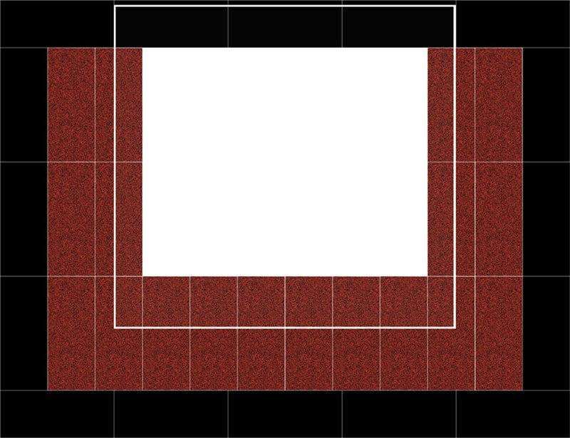

Номер третий Анфим
Примечание модератора :  Ниже текст автора макета .
Можно вот такую отмостку под него подвести .Цвет материал красной плитки такой же как на скале.
Размер как говорили 300 х230.Высота произвольная от 10 см и выше,исходя из кривизны площади .Торец отмостки после монтажа плитки и памятника покрывается битума резиновой мастикой чёрного цвета.
Плитка красная 600 х 250 х 2 18 шт
Плитка габбро 600 х 250 х 2 15 шт
Белым выделено место монтажа утверждённого памятника.

Я бы выбрал вариант Анфима
он самый простой и дешевле всех
но есть несколько моментов которые мне не нравятся
1. всю плитку придётся резать и чтобы это было рационально надо брать 600*400, 600*300 не имеет смысла резать
2. щебень между бордюром памятниками - не долговечно(вода, пыль, семена от растений), можно просто закрыть светло-серой плиткой
3. торцы бетона замазывать мастикой, просто я не сталкивался не разу с этим и для меня это что-то новое и не известное, если возьмём за основу плитку 600*400 то у нас остаются куски 600*150 как раз на торцы
если бы можно было внести эти изменения, я бы выбрал вариант Анфима
А что делать с оставшимися деньгами ?
Зачем нужна экономия ?
...чего тут экономить...самый дорогой -а это мой вариант, по деньгам хватает тыщ 230....и еще десятку куда нибудь деть придется...
Плиткорез  -обычная рутина благоустройщика...ничего сложного.
Плитка нафик поотлетает через несколько лет. Ведь на сикадур её никто клеить не будет.
Полная херня....смотрится дёшева  и облазит со временем. Я пробовал. Климат у нас сырой, но там тоже не сухой.
Уже нельзя.
Ссылка на комментарий

Голосовал за Анфима- ничего лишнего, классика жанра,верхняя плитка обязательно с навесанием, внутри цветника бетону на три пальца от верха и щебень.
Варианты с дополнительными надгробками аляписты лишними элементами.
У Рубе хорошо и лаконично-если чесно прям дилема между Рубе и Анфимом.

.За Анфимов голосовал,понравилось сочетания с красным
Я вообще не голосую)) А серый...серый цвет он то же оттеняет и смягчает и чёрный и красный и переход к изображения
