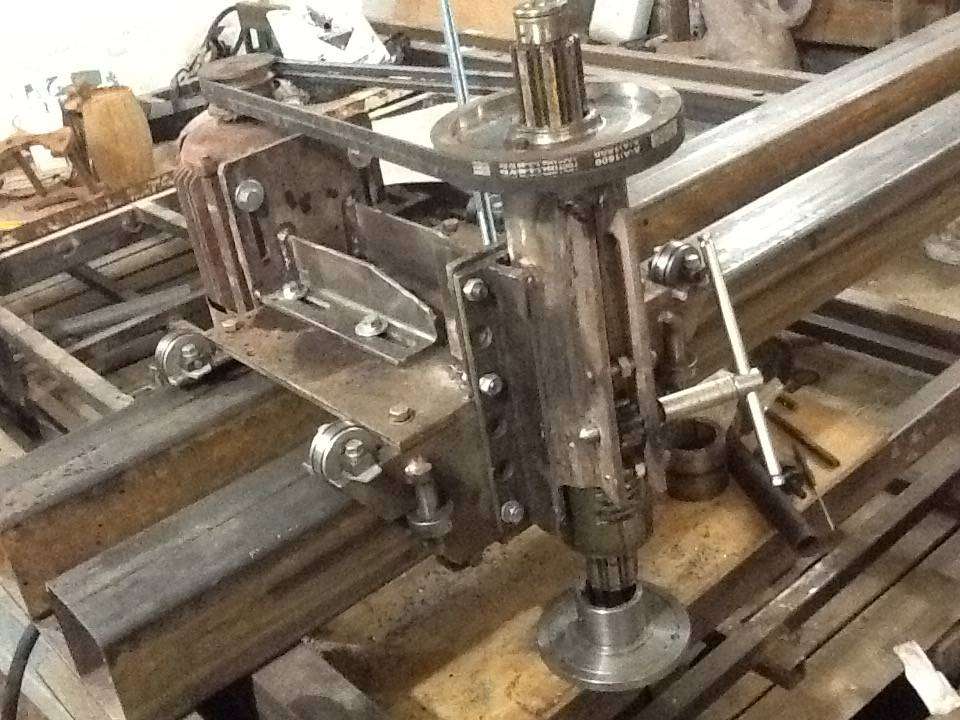

Вообщем решил и сделал как на фото. Внутри вала просверлил отвертие для воды. Теперь нужен совет бывалых. С диаметром чашки определился 200. У кого можно купить чашку и расходники ( удобные для работы) ?
  Думаю, два варианта. Или голова с тремя дисками 80-100 мм. или "улитка". Правда улитку больше 150 мм не встречал...
  Еще из этого изделия можно сделать трехглавую полировальную голову по мощнее.Алмазные  полировальные диски диаметром 80-100 мм бывает толщиной от 3 до 12 мм...
Спасибо. Пока привел в божеский вид.

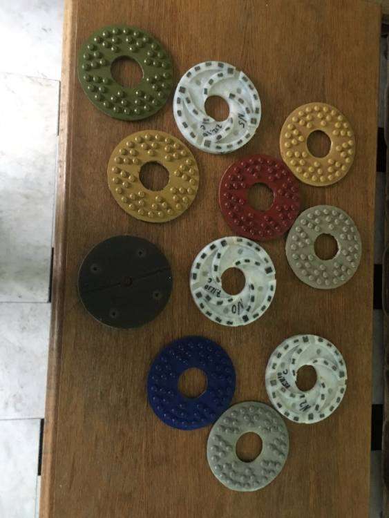

Как работает улитка ? Я думал брать Белорусские диски комплектом. 6 штук по номерам. Подскажите есть примущества у самодельных или трехголовых.?

   Не дорогой инструмент (можно использовать даже черепашки) и инструмент срабатывается полностью. У улитки очень простая смена инструмента. "Как работает" - как любой крепеж типа "улитка" Посмотри в сети "Крепление улитка"
А планшайба под улитку отдельно продается?
на шпинделе должна быть резьба или переходник под М-14

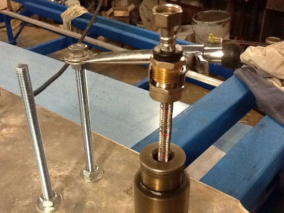

Подскажите достаточно ли для устройсва подачи воды спустить в отверсвие вала трубку? Или надо делать сальниковый узел что бы подовать воду через вал под давлением?

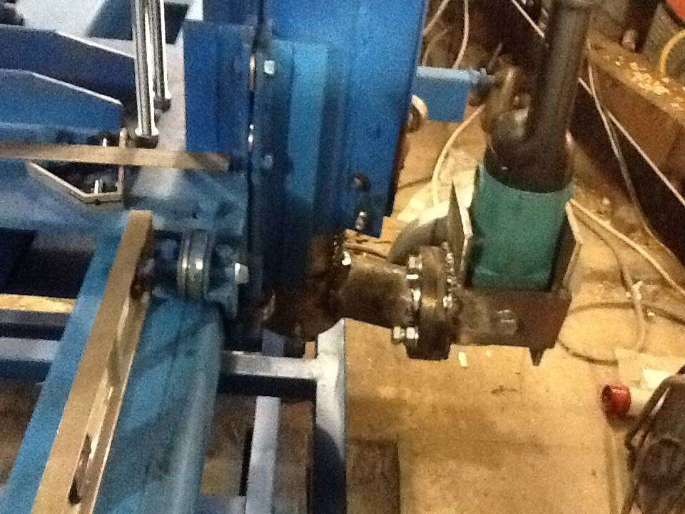

Для резки прикрепил ушм 230 . Что скажите про такой  вариант? Подачу воды непосредственно на круг. Флянец позволяет выбирать углы 45. 90.  Можно ли на ушм спавить фрезу и делать разный профиль?
Если заклинит подшипник - на свалку - там зуб за зуб - все на замену пойдет - по крайней мере у меня так было, но может у меня руки неоттуда растут.Не рассчитаны там подшипники на что то серьезное - мое мнение. Ну и шум - но это вопрос некритичный,скорее нюанс.
Высокая производительность по резке думаю не нужна ( штучные изделия) . Если не давать жару думаю походит.

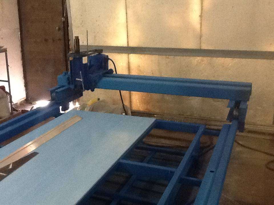

@kurara молодец, поздно увидел твою тему, так я и не увидел решения оси Z, на таких больших поверхностях расхождение на слябе будет не маленькое после пилы, у меня есть один станок с рабочим полем 2500*1200, как не фрезеруй сляб обдирами, будут ямы это отразится на проработку при каждом переходе соответственно в последствии на качестве полировки. Болгарка будет резать только по одной оси?

Могучий. Ось z имеет возможнось зафиксироваться по высоте после прижима. Плоскостя x y выстовлял обычным и лазерным уровнем. Плоскость стола по отношению к осям планирую залить полиэфиркой и  шлифануть обдиркой.
После установки крепления для ушм , которая может повернутся на 90 градусов. Появилось непреодолимое желание отчпушить станок. Но пока по деньгам не тяну.
Ты прав пока ушм режит по одной оси. Но можно поставить еще один фланец и можно пилить и у .Просто думаю надо или нет?

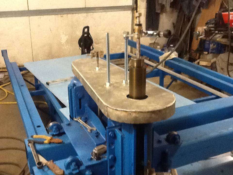

DSC0047JPG_7038818_23310130.jpgDSC0049JPG_4349031_23310134.jpg@kurara два амортизатора которые будут компенсировать перепады, я так понимаю в твоем варианте человек будет осуществлять перемещение планшайбы по полируемой поверхности, соответственно будут ямы потому что человек не чпу, не сможет пройти равным шагом по поверхности, где задержался где пробежал, ну и вывод где больше выработал камень, где меньше, а при фиксации после прижима без компенсаторов перепада, будут образовываться не проработанные области и с каждым номером всё больше. На болгарку доп.фланец по оси пока не делай, просто учти этот момент если по необходимости добавить надо будет. У болгарки защити обязательно отверстия которые втягивают воздух на якорь, только кислород не перекрывай.
да и ещё забыл сказать продумывай инструмент большего диаметра 320 ну или хотя бы 250, полировщик у тебя совсем старый станет пока сляб заполирует такой большой, там концентрация нужна определённая, а так тьма переходов по X и Y, соответственно большее количество предполагаемых ошибок.

Могучий, на станке (фото сверу) подача воды через сальниковый узел или трубка опущена в отверсвие в вал и все?
давления воды не надо, сальники не нужны. выше было про мельницу из этого полагаю полироваться будет не натуральный камень? Для гранита на мой взгляд хлипкая конструкция получается, ось прижима сбоку от опор - как следствие скручивающая нагрузка и обязательно перекос,люфты и зазоры.....  Добавьте вибрации и получите испорченный материал и потраченное время.  квадратная труба вещь конечно крепкая но только когда речь идет о заборе, если замахиваетесь на станок то ой...   Был вопрос про весы между материалом и инструментом, весы не ставил но мотоцикл у меня был, а пружинка  на фото от могучего - мотоциклетная, на моем станке тоже ( правда одна и при работе зажата почти полностью)  вес мотоцикла 150 кг + 2 седока по 85 итого 320, получается давление на инструменте 250 диаметра около 100 кг  иначе оно не работает, мощьность двигателя минимум 4 кВт, лучше 5. Обороты инструмента 800 - 850 .  И вес каретки должен быть внушительным, чем он больше тем меньше вибраций и косяков. Заводские станины они чугунные не потому что он дешевый, а потому что он тяжелый и в отличие от стали меньше склонен к изгибам и пружинящим колебаниям....  Нагрузки при финишной полировке таковы, что не опытный человек удерживает колонок с большим трудом ( или не удерживает....) , так что лучше найдите время и посмотрите как сделано на заводских станках потом сэкономите гораздо больше времени сил и материалов...
Благодарю.Есть мысль в случае возникновения проблемм трубу залить бетоном , и все после перенесеня в стационар тоже погрузить в бетон. А бетон я умею делать 1500 кг/ см 2 на сжатие, на изгиб не мерял ( стрелялка не меряет)  . Конечно я понимаю что из говна и палок промышленный станок не сделать , но на штучные изделия у меня много самоделок которые работают. Все планирую с возможностью модульной модернизации по мере ( денег) .Рельсы и тд. Полироватся будет искуственный камень где 90 % кварца . так что. требований не меньше.  Спасибо за воду, одной проблемой меньше.
думаю стоит попробовать трехшпиндельную головешку приладить под сотые АГШД, во первых от нее будет меньше паразитных сил вызывающих боковые колебания, во вторых потребуется меньшее давление на деталь и как следствие на мост станка и в третьих подбор инструмента под Ваш материал, свойства которого я полагаю не сильно известны не сведет бюджет к минусам,  так как"ручные" черепахи и стоят подешевле станочных и применяться могут в другой работе коль сюда не пойдут....
