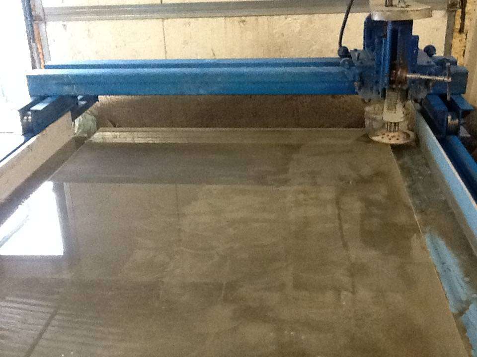

Универсальный станок мостового типа своими руками.
Подготавливаю плоскость под форму. Первый обдир из хоз мага 230мм.
@kurara и как обкатка. Какие не достатки?

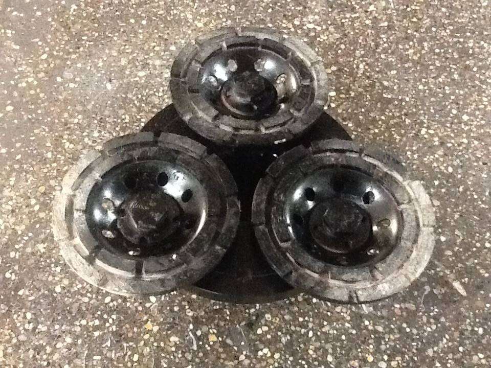

Пока из недостатков то что делается в ручную, хочется автомат или чпу. Приходится фиксировать ось у и двигатся только по х. Иначе убегает не удержиш. Всетаки ободрать бетон плоскости для формы удалос.Тяжести станка хватает , обдирал сразу 3-4 мм. Диск из хозмага стерся на 30 %. Жосткости для моих целей думаю достаточно, биений в резонанс вроде нет. Ось z тоже зафиксировал на одной высоте. Думаю этот же прием использовать при шлифовке и полировке. Ведь нам не нужен прижим в ямах.

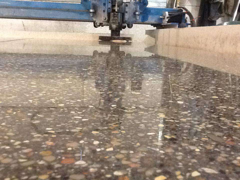

Отчпушиваю пока , между делом.
Совсем хороший станок получится :good:

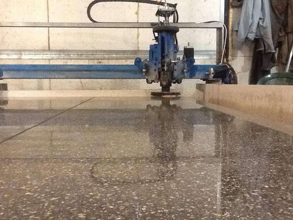

Первая полировка на чпу . Куриш рядом , а он шлифует, лепота. Хотя курить вредно . я бросил 3года уже.
сам собрал ? полировку?
Да. Обдирку тоже , и сам станок.

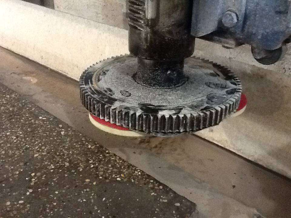

 После 3000 ной полировки прошелся войлоком, хочется узнату профи чем в самом конце полирнуть чтоб аж как у кота блистело? В конце с водой или без?

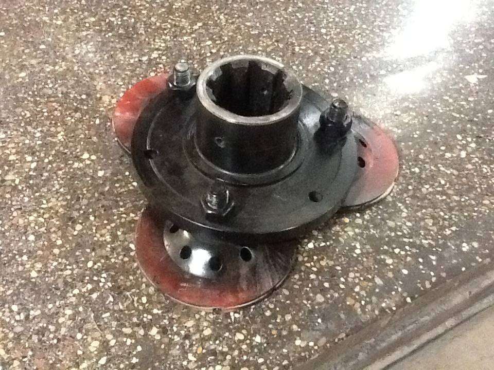

для мрамора пойдет , для гранита слабоват станок голову таскать с фикертами и прижимать её, а без головы и фикертов полировка или ни какая или золотая

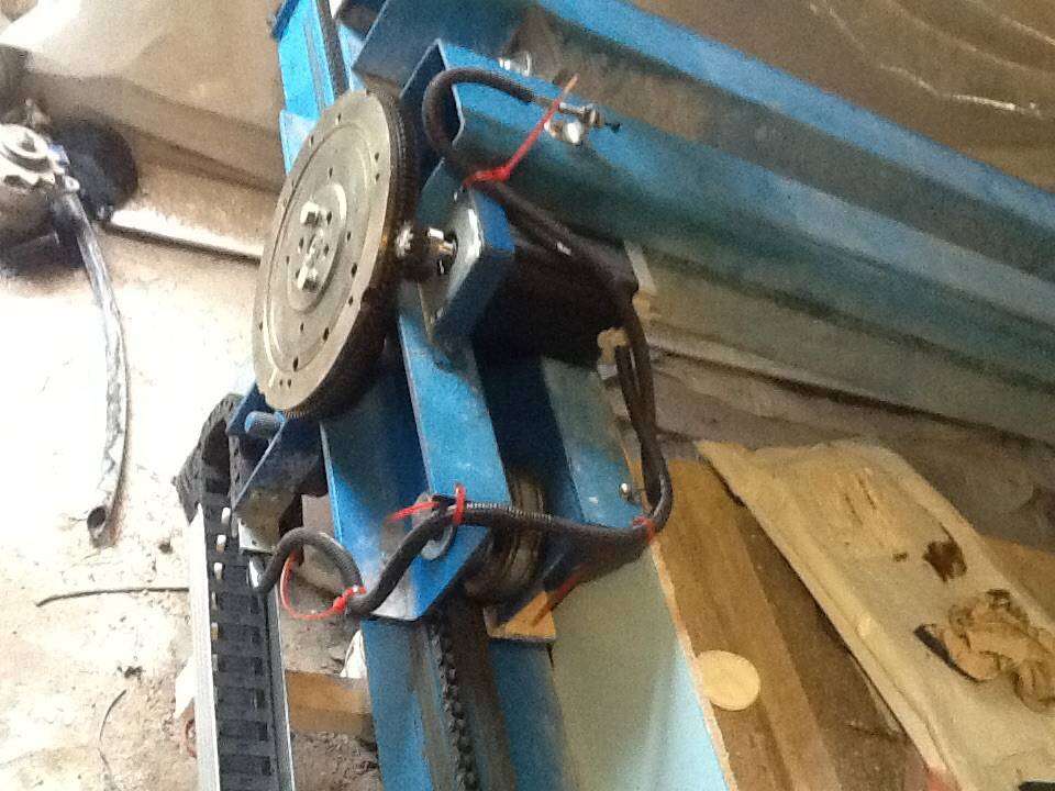

Насчет гранита не знаю, у меня гранитная крошка и кварц. А есть разница? Голову делал трехголовую.(фото) прижимает нормально даже воды иногда не хватает. Полировку на липучке.
для вашей работы, вариант вполне рабочий
В самом конце войлоком с зелёнкой + немного воды, потом высушить и можно войлоком с воском.
