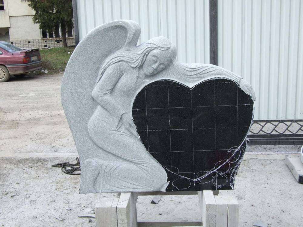

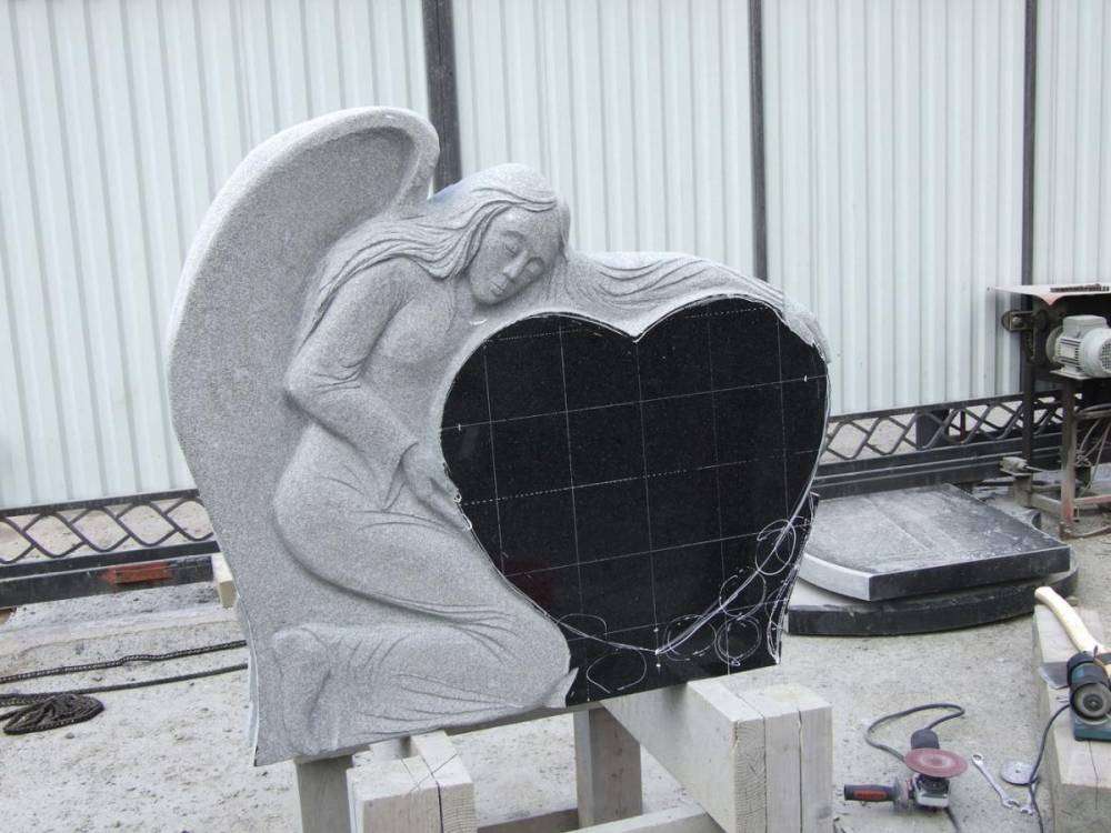

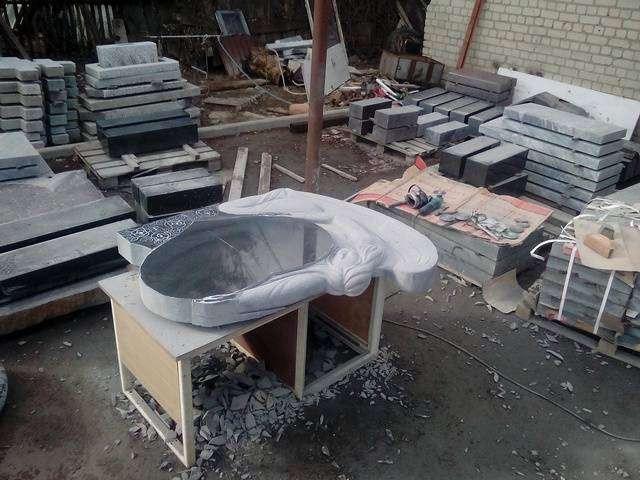

Здравствуйте!
Вот, наконец-то, я добрался до болгарки...Моя первая проба.
Прошу критики. Глаз уже замылился. Подскажите, пожалуйста, что не так... пока работу не чистил, перышки на крыльях не делал... цветы тоже, интересует пока сама фигура.
Хотя сам уже вижу ошибки, но хочу услышать мнение мастеров, правильно ли я вижу или нет.
Спасибо.

Посмотри видео уроки по анатомии Рыжкова, после посмотри подойдешь к камню и сам все поймешь. ..
 Dulishkovich ты в живую видел похожего ангела? Просто для сравнения некоторых нюансов. Если что заезжай ко мне выедем на кладбище
@zlojsultan,
В живую не видел... приеду обязательно, созвонимся.
 Ну для этого нужно или помереть или по крайней мере до полусмерти напиться... :aag:
Работа в процессе.Толщины достаточно, чтобы исправить ошибки в анатомии. Правильно передаешь наклон головы, не потеряй его. Удачи в работе.
...видео уроки по анатомии Рыжкова
Рыжкина?
@Dulishkovich, а ты попробуй сам именно  так сесть перед зеркалом? Думаю не получится
Рыжкина?
Александр Рыжкин
Любая стилизация от
изначально  правильных пропорций
работа получилась не очень приятная глазу
но возможно если я гранит попробую резать
у меня вообще ни чего не получится((
мрамор однажды под шафе попробовала - берёзку)) вернее листики ))
утром понравились))
И ещё вопрос это первая работа вообще или первый ангел?
я бы начала с более простых форм..
Извините фамилию неправильно написал.
@ermosha,
Огромное спасибо за мнение.... мне тоже работа не приятна глазу... потому и спрашиваю профессионалов и вообще мнение пользователей.
Это первая работа по резке ангела.... до этого 2 раза резал розы.... ну там фигурные стеллы  - это я не считаю.

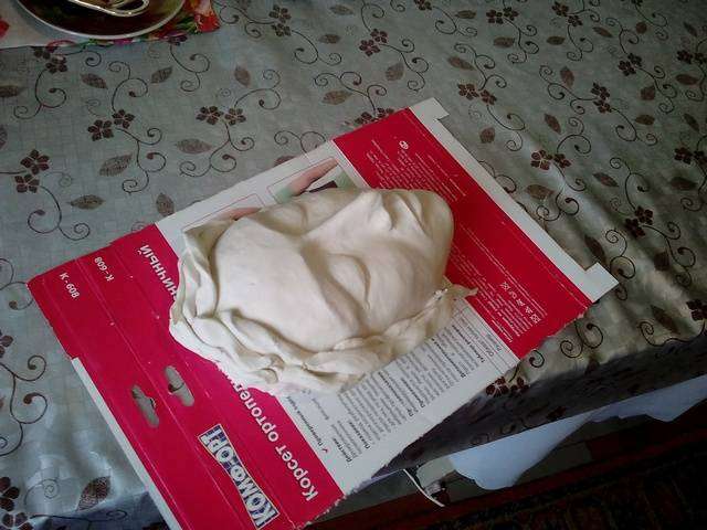

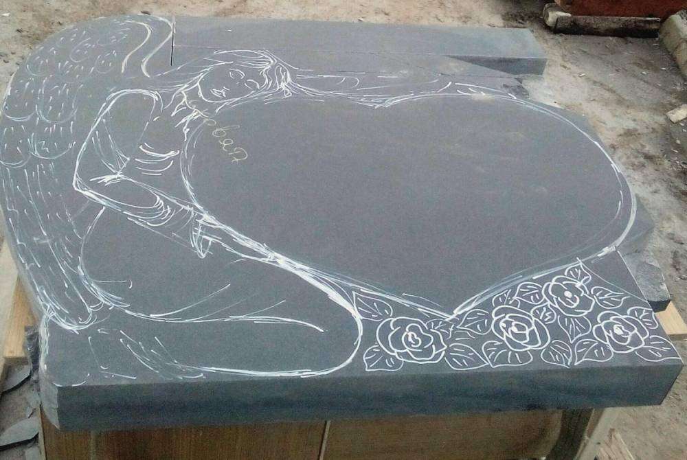

Я тоже вчера начал делать первый раз, надеюсь не испортить 140*120*12)))
post-10809-0-59450800-1458014236_thumb.j
@Gra4, с Богом. Выкладывай поэтапно

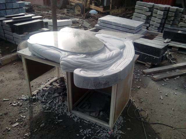

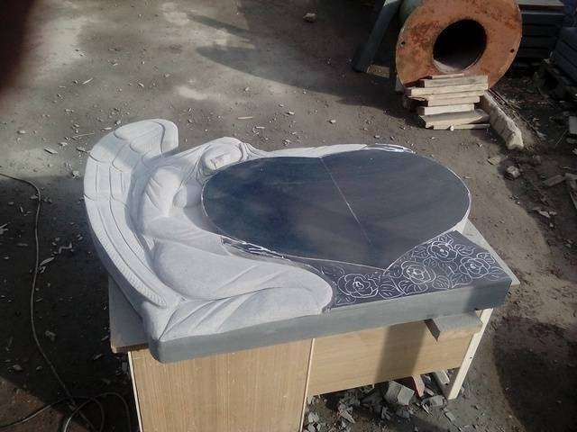

Третий день,пока так
post-10809-0-42097900-1458393453_thumb.jpost-10809-0-09494600-1458393471_thumb.jpost-10809-0-16622300-1458393482_thumb.j

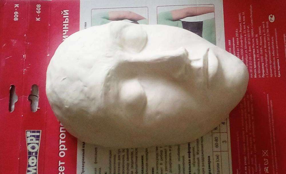

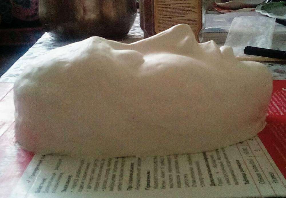

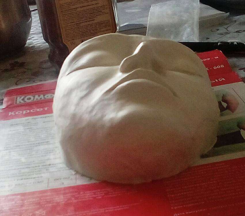

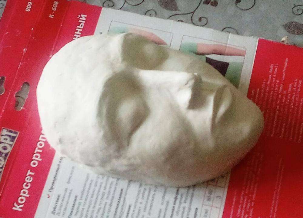

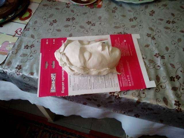

с утра лицо лепил чёто не нравится посоветуйте :abh:

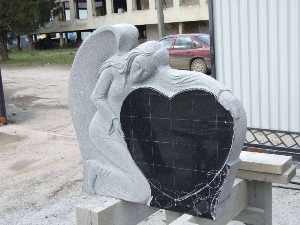

post-10809-0-71383700-1458393738_thumb.jpost-10809-0-37184800-1458393757_thumb.j
ну и чё не нравится то?
нормально вылепил
Веки не нравятся, переделал чуток.
Так вроде получше-

переноси...
только имей ввиду
гранит поглощает свет, формы должны быть более выражены
обрати внимание на надбровные дуги и глазные яблоки
оставь мяса побольше на верхушках
в слезные железы - лезь не бойся - скулы потом сами попросятся - сколько снять
только не забывай о симметрии - снёс на одной половине лица - повтори на второй
удачи
забыл сказать:
не обязательно иметь пунктир
проволока кусачки тебе помогут
