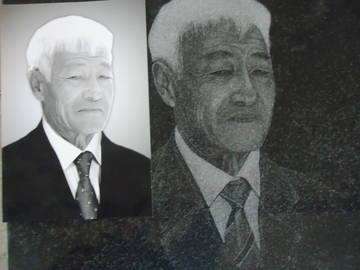

Счастье_снова_в_модЕ Опубликовано 23 марта, 2016 Опубликовано 23 марта, 2016 Добрый день всем!!!! Посоветуйте ,как сделать фон вокруг головы,чтобы было красиво.А то волосы на фото белые ,как снег. Добрый день всем!!!! Посоветуйте ,как сделать фон вокруг головы,чтобы было красиво.А то волосы на фото белые ,как снег. l] Добрый день всем!!!! Посоветуйте ,как сделать фон вокруг головы,чтобы было красиво.А то волосы на фото белые ,как снег.
Карп Опубликовано 23 марта, 2016 Опубликовано 23 марта, 2016 от плечей яркий, примерно, на середине головы сходит на нет
lyapis Опубликовано 23 марта, 2016 Опубликовано 23 марта, 2016 Фон совсем не нужен, пиджак посветлее сделайте и все будет норм
Счастье_снова_в_модЕ Опубликовано 23 марта, 2016 Автор Опубликовано 23 марта, 2016 Спасибо огромное всем!!!!!!!!! Очень благодарна всем-буду делать.
WERTY Опубликовано 23 марта, 2016 Опубликовано 23 марта, 2016 Посоветуйте ,как сделать фон вокруг головы,чтобы было красиво. на фоне полированного камня будет красиво буду делать. потом покажешь, как получилось
Счастье_снова_в_модЕ Опубликовано 24 марта, 2016 Автор Опубликовано 24 марта, 2016 на фоне полированного камня будет красиво потом покажешь, как получилось Ок!

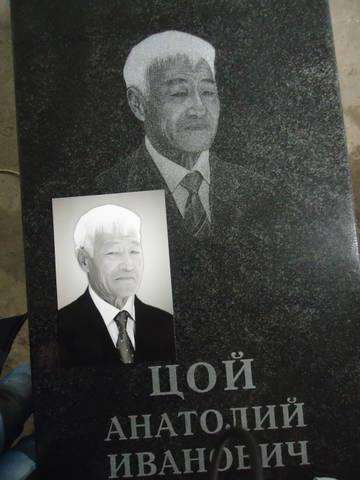

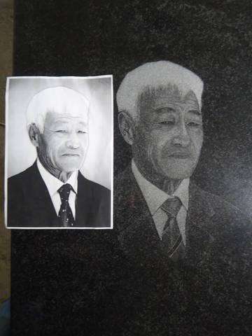

Счастье_снова_в_модЕ Опубликовано 27 марта, 2016 Автор Опубликовано 27 марта, 2016 на фоне полированного камня будет красиво потом покажешь, как получилось Доброе утро! Посмотрите,что получилось.Мне очень важно ваше мнение.С Уважением ко всем! Фотки не очень качественные получились -фотоаппарат староват.
WERTY Опубликовано 27 марта, 2016 Опубликовано 27 марта, 2016 и тебе, гуттен шморген!) ну...понеслась) волосы у него действительно очень яркие, седые и засвеченные, да и выглядят как шапка и в оригинале, но можно было это немного переиграть так-то в общем портрет не доработан, серый и темный, а на фоне таких волос, он вообще как негр ну это все мелочи по сравнению со следующим: лицо еще нужно чистить, оно и светлее заодно станет глаза еще проработать нужно - нет не бликов не радужки, взгляд черный и пустой губы - верхняя толще, чем есть, нижняя тоньше, чем есть, да и форма губ потеряна плюс они темные и без объема шея попросту не доработана ухо, кстати, тоже... на виске тень уже не такая глубокая должна быть, как ниже брови...брови на фото еле угадываются, ты их выделила, сделав темными, но с формой не очень получилось... нос - ноздря...ноздря это кошмар, зачем там эта тоненькая, нацарапанная машинкой линия?.. вот, пока так... Фотки не очень качественные получились к фото претензий нет) мутноватое, точки не видно, но в целом все просматривается
Счастье_снова_в_модЕ Опубликовано 27 марта, 2016 Автор Опубликовано 27 марта, 2016 Спасибо ,мне это очень ценно! Буду учится. (я ещё не "волшебник",только учусь )))).
WERTY Опубликовано 27 марта, 2016 Опубликовано 27 марта, 2016 рад был быть полезным)ну или вредным) еще одно - рано или поздно, но модератор тебе напишет: не нужно копировать предыдущее сообщение
Счастье_снова_в_модЕ Опубликовано 27 марта, 2016 Автор Опубликовано 27 марта, 2016 Спасибки ещё раз.Буду исправлятся.

ermosha Опубликовано 27 марта, 2016 Опубликовано 27 марта, 2016 @Marfa, так уже на камне даже не на доске по мне так кроме того что написал@WERTY, ещё низковато,маловато,темновато ...
Marfa Опубликовано 27 марта, 2016 Опубликовано 27 марта, 2016 Да, конечно. И ermosha и WERTY вы все правильно написали. Я думаю девушка прислушается к вашим советам и доведет "до ума" этот портрет. Только не пойму зачем делать на камне при таком уровне подготовки. Здесь еще учиться и учиться.. Можно конечно сразу на камне учиться так сказать в процессе работы, но тогда фотки надо брать пока попроще.
WERTY Опубликовано 27 марта, 2016 Опубликовано 27 марта, 2016 по мне так кроме того что написалWERTY, ещё низковато,маловато,темновато ... про темновато было)а вот про расположение и размер я тоже заметил, но не писал, потому, что для меня было, вообще, удивительным, что это не на пробной табличке, а на заказ, на памятнике...
Счастье_снова_в_модЕ Опубликовано 27 марта, 2016 Автор Опубликовано 27 марта, 2016 Доброй ночи всем,кто откликнулся на мои начинания.И всем остальным-тоже доброй ночи(у нас уже ночь)! Хочу выразить вам свою благодарность ,принявшим участие в обсуждении .Для меня это очень полезные и важные советы !!! Буду "грызть" камень науки с вашей дружеской помощью .Ещё раз огромное спасибо!!!!!! С Уважением ко всем! Спасибо Marfa что скинули фото девушек-начну "на них набивать руку" .А то что маловат(портрет), и низковато(надпись)-так заказчик сказал (пойдёт такой размер).И подпись низко(он сам так приклеил).Вижу что маловат размер и пустота в середине(не смотрится).Если бы что нибудь ещё добавить между портретом и подписью(было бы наверно получше).Само лицо конечно .....да...уж....))) (((. Нужно доработать (что то конечно же уже не исправить ( губы,брови..размеры..) над остальным буду работать усиленно,применяя все советы.Спасибо!!!
WERTY Опубликовано 27 марта, 2016 Опубликовано 27 марта, 2016 А то что маловат(портрет), и низковато(надпись)-так заказчик сказал (пойдёт такой размер).И подпись низко(он сам так приклеил) Чудеса! С каких это пор, заказчик занимается компоновкой
Счастье_снова_в_модЕ Опубликовано 28 марта, 2016 Автор Опубликовано 28 марта, 2016 Да,непонятно и мне.А заказали ребята (работают здесь же в ритуальном цехе,только они занимаются установками и др.работами.А умерший ,их знакомый.Они сложились.И остальное (размеры,расположение надписи)-решили сами.Как то так...и получилось....не получилось..
