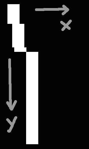

z0mbie Опубликовано 28 мая, 2010 Опубликовано 28 мая, 2010 значит станок с рабочим полем 60 см х 76 см, версия 6.3делает лесенки независимо от скорости и любых других настроек в программе.установлен правильно, не шатается, все затянуто, люфтов нет, грэйв переустанавливал, провода и все прочее проверял не раз.завтра придет знакомый из компьютерного сервис центра - глянет плату.
Graver Опубликовано 28 мая, 2010 Опубликовано 28 мая, 2010 z0mbie, выложи фото своих "лесенок", а то не совсем понятно о чем речь.
z0mbie Опубликовано 28 мая, 2010 Опубликовано 28 мая, 2010 фотки нет, но щас в точности нарисуювот что получается из ровной линии (я на ней проверяю станок после попыток починить)
Graver Опубликовано 28 мая, 2010 Опубликовано 28 мая, 2010 Для начала поменяй конденсаторы на каналах. Вместо 470мф ставь 1000.На вздутость не смотри... ее может не быть.
