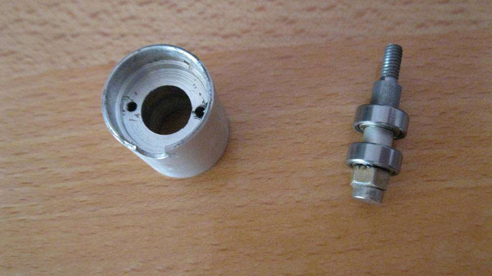

Egorich Опубликовано 1 мая, 2016 Опубликовано 1 мая, 2016 Была у меня подобная бедулька. Движок начинал беситься именно при работе магнита, т.е когда есть вибрация. На холостом ходу всё нормально. Нашёл 2 причины в энкодере: 1. непропай на двух ножках микрухи. 2. (думается основная) - открутилась гайка с приклеенным магнитом от вала. Резьба на валу оказалась прослабленная. Капнул на резьбу клей и нормально затянул. Теперь работает как часы.

Antoha Опубликовано 30 мая, 2016 Автор Опубликовано 30 мая, 2016 @Egorich С гайкой все в порядке. Проверил.
Egorich Опубликовано 30 мая, 2016 Опубликовано 30 мая, 2016 Проверь пайку микрухи. Её ножки хреново лудятся, из-за чего в моём случае на двух ногах был 100% непропай, а на остальных могла быть ложная пайка. Пропаял все на случай для уверенности.
Antoha Опубликовано 8 июля, 2016 Автор Опубликовано 8 июля, 2016 Спасибо@Egorichно с пайкой тоже все в порядке. Вообщем, в основном, всё дело в этом чудо-магнитике)) Посадил я его на холодную сварку и стук в двигателе уменьшился. Сильный стук был из-за того что лапка "плавала", двигалась по камню не уверенно отсюда и двигатель бесился.Теперь магнит делает свое дело и лапка никуда не отскакивает. Отдельное спасибо @noct что развенчал моя сомнения по поводу магнита) Но слабый стук остался и после ШВП перебрать придется) Главное сейчас(в сезон) работать уже можно. Теперь другая проблема появилась)) Думаю, не стоит раздувать целую тему, напишу здесь. Проблема заключается в том что станок стал "грязно" бить. Портрет получается весь в белую "оспу". Проблема появлялась и раньше, но это были единичные случаи, все быстро возвращалось в норму. Зазор стоит 0.35, может поменять? И еще, бывает станок бьет то сильно, то слабо. Думаю причины этих проблем лежат в одной плоскости. Подскажите, кто сталкивался.
Александр Опубликовано 8 июля, 2016 Опубликовано 8 июля, 2016 это следствие одной проблемы , швп по оси зет если шарики выпали не сможет гайка корректно работать ну никак, у меня на одном станке была похожая бедулька пришлось поменять гайку швп . и вообще станку араз а год надо делать ТО. КСЕОН вроди у вас перебирает станки ,
