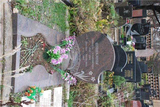

karkas Опубликовано 12 марта, 2010 Опубликовано 12 марта, 2010 Сейчас стоит задача разработать эскиз памятника который ассоциируется с горным ручьем. Памятнк молодой девушке, должна присутствовать ветка розы. Может у кого что было подобное или фотки есть.В голове только образ нарисовать не могу.
Виталий Опубликовано 21 апреля, 2010 Опубликовано 21 апреля, 2010 Красиво , а на памятнике виноград будет резной или ковка?
