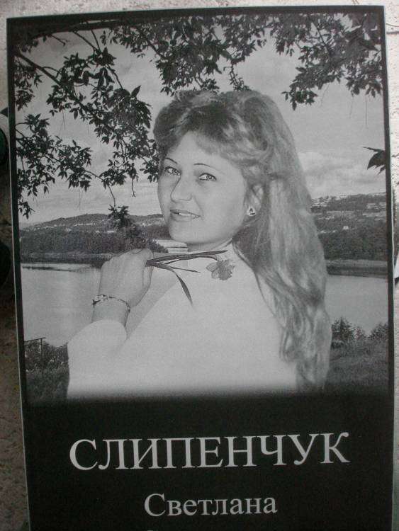

МигельАнгело Опубликовано 3 мая, 2016 Опубликовано 3 мая, 2016 Ну что сказать, дело вкуса наверное. Мне, например, не нравиться излишняя фотографичность в работах. Я бы добавил контраста, прорисовал волосы, усилил резкость пейзажа, и отделил бы человека от природы (передний план от заднего). Но это всё по ретуши, а лазер жжёт неплохо, это видно))

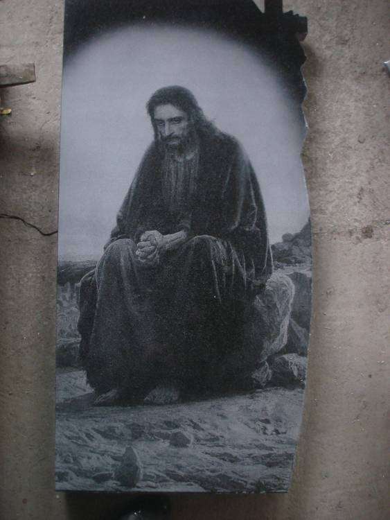

Dneprgabro Опубликовано 3 мая, 2016 Автор Опубликовано 3 мая, 2016 Заказчик попросил нанести фрагмент картины художника Крамского на обратную сторону памятника. Гранит 1,2x0,6 8

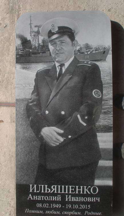

Популярный пост Dneprgabro Опубликовано 13 сентября, 2016 Автор Популярный пост Опубликовано 13 сентября, 2016 Результат на камне. Размер овала лица - 20 см.: 12

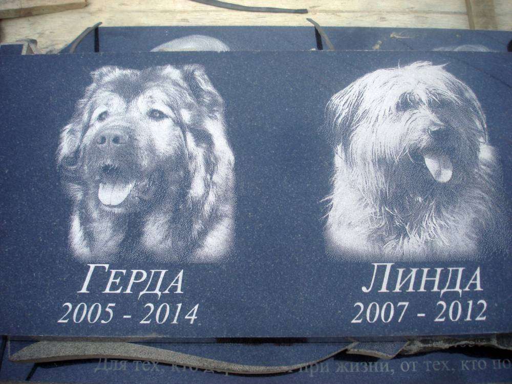

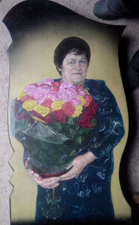

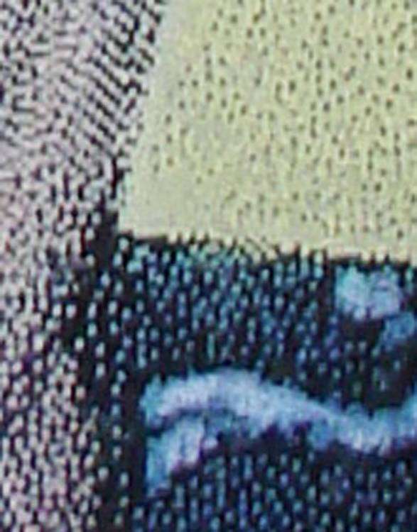

Dneprgabro Опубликовано 17 октября, 2016 Автор Опубликовано 17 октября, 2016 Гранит 1,5х0,7м, задняя сторона. На лицевой ч.б. портрет. 2
Руслан Опубликовано 18 октября, 2016 Опубликовано 18 октября, 2016 Краска легла по верху гравировки ? Не в поры ? Вижу риски везде какие то...не могу понять что за риски.
Dneprgabro Опубликовано 18 октября, 2016 Автор Опубликовано 18 октября, 2016 Краска лежит в порах, так же как и на всех ч.б. работах.
Руслан Опубликовано 18 октября, 2016 Опубликовано 18 октября, 2016 не плохо...красить после лазера-такого я еще не видел... зачёт ))))
STAR Опубликовано 20 октября, 2016 Опубликовано 20 октября, 2016 Белая же всегда ложится, а цветной чего мешает ))
Руслан Опубликовано 20 октября, 2016 Опубликовано 20 октября, 2016 Ты же знаешь насколько не глубоко она ложиться... А в раскраске делают слоями... Вот я и говорю..вижу впервые... Художник не имел права на ошибку...второго слоя ни как не сделаешь...Второй раз повторюсь..зачёт
Dneprgabro Опубликовано 23 октября, 2016 Автор Опубликовано 23 октября, 2016 Гравировку под цвет делал я, красить умею только ч.б. работы, красить просил другого художника.
