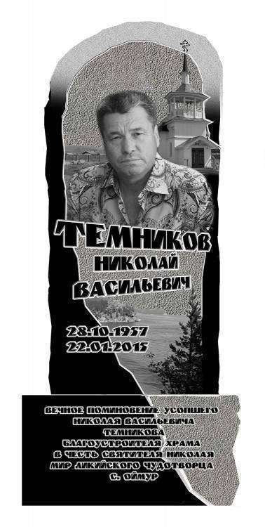

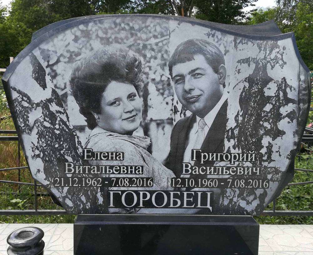

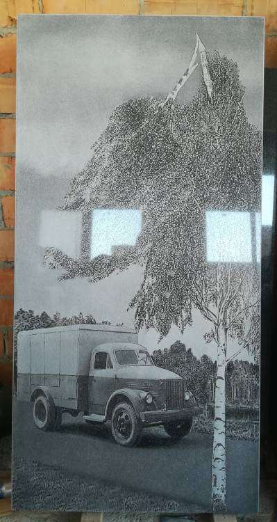

Dneprgabro Опубликовано 2 апреля, 2017 Автор Опубликовано 2 апреля, 2017 Пейзаж на задней стороне 110x55cм.Камень буки. 1
Руслан Опубликовано 2 апреля, 2017 Опубликовано 2 апреля, 2017 Мне не нравится отсутствие темной кромки...
Kolun Опубликовано 3 апреля, 2017 Опубликовано 3 апреля, 2017 На прямом, темную окантовку можно было бы и добавить. Экономия времени и ресурса. На фигуре до краев актуальнее. Так какой мощности лазер?
Dneprgabro Опубликовано 4 апреля, 2017 Автор Опубликовано 4 апреля, 2017 Тут должна была появиться убойная фраза "так заказал клиент". Но на самом деле он так не заказывал)). 1
Руслан Опубликовано 4 апреля, 2017 Опубликовано 4 апреля, 2017 Пять баллов за ответ дружище Сразу чувствуется профи
Dneprgabro Опубликовано 5 апреля, 2017 Автор Опубликовано 5 апреля, 2017 Пока что отказов не было(стучу по дереву).

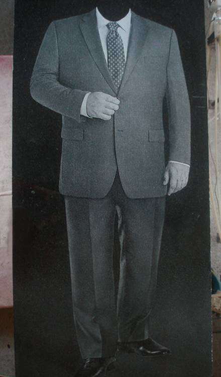

Dneprgabro Опубликовано 6 декабря, 2017 Автор Опубликовано 6 декабря, 2017 Костюм мужчины в полный рост под ручной портрет, высота фигуры 175 см. Камень 180 x 80 см.Портрет вручную будет набивать коллега по цеху.
иркутянин Опубликовано 7 декабря, 2017 Опубликовано 7 декабря, 2017 Фактуры лица и тела будут отличатся.Это будет заметно.Придется еще по телу в ручную работать,объединять))))
Руслан Опубликовано 7 декабря, 2017 Опубликовано 7 декабря, 2017 2 часа назад, иркутянин сказал: .Придется еще по телу в ручную работать,объединять Лица и рук...тела нет...так как тело пинджак и он растровый фактически... А так...ну чо сказать....лазер всё мучительное,а руки всё для заработка... Схема рабочая так то...не скажу что плохая, но и замечательного (для меня) в ней не так уж и много...Я бы делал весь рост и лицо конечно ударником. Лазером тут только мучаться (имхо). Но когда есть талантливые ручники,отличный способ съэкономить время...
Dneprgabro Опубликовано 7 декабря, 2017 Автор Опубликовано 7 декабря, 2017 13 часа назад, иркутянин сказал: Фактуры лица и тела будут отличатся.Это будет заметно. Естественно! На картинах маслом фактура лица и костюма часто различаются. Особенно это заметно на картинах Репина и Сурикова.
иркутянин Опубликовано 7 декабря, 2017 Опубликовано 7 декабря, 2017 Тут смотря кто делать будет,добьется он целостности или нет? Это большой вопрос,хотя 95 процентов клиентов этого не поймут и не заметят. Я бы и лицо отжег, бледным файлом,а потом перебил.

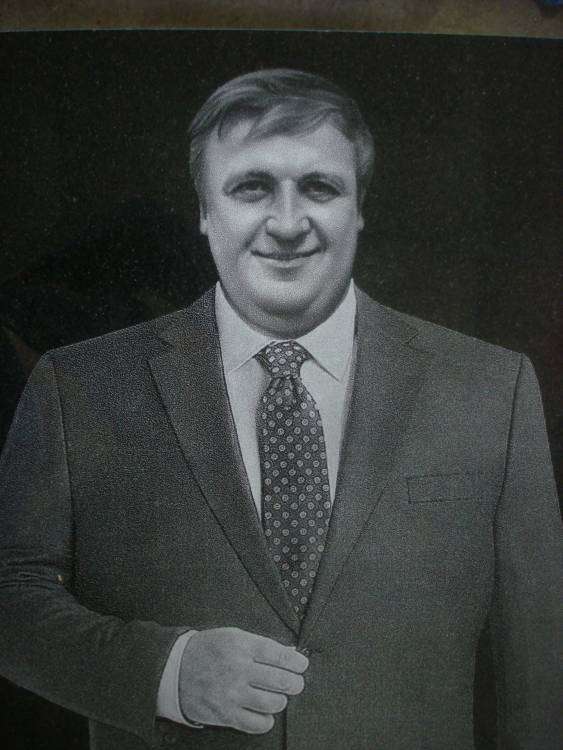

Dneprgabro Опубликовано 10 декабря, 2017 Автор Опубликовано 10 декабря, 2017 В 07.12.2017 в 17:33, иркутянин сказал: Тут смотря кто делать будет,добьется он целостности или нет? Щас выложу, увидишь.Работа рассчитывалась как бюджетная, из расчёта "нужно недорого, но красиво".Для удешевления цены пустили торс под станок. Завтра утром сдача клиенту готовой работы.В пятницу будем сдавать ещё один торс в белом костюме такой же сборки.

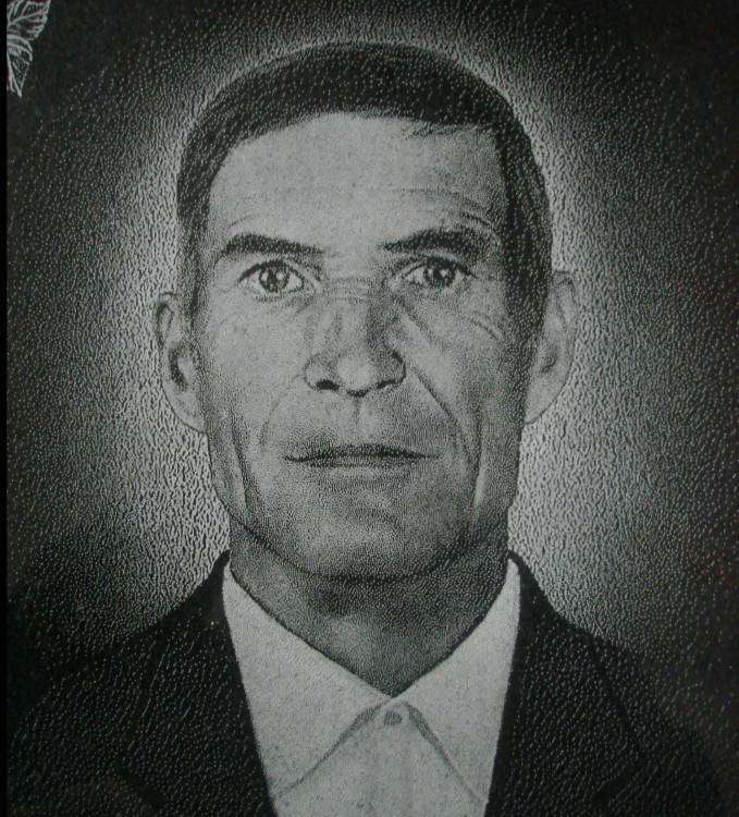

Dneprgabro Опубликовано 10 декабря, 2017 Автор Опубликовано 10 декабря, 2017 Этот портрет из серии бюджетных, сделан на украинском габбро, окрашен и сфотографирован сразу после окрашивания. Гравировальная машинка для ретуши не использовалась. На дорогих и масштабных камнях портрет увеличивается и дорабатывается машинкой вручную.
Soaring man Опубликовано 10 декабря, 2017 Опубликовано 10 декабря, 2017 воу воу воу, парень, полегче)) а можно ретушь?
Dneprgabro Опубликовано 10 декабря, 2017 Автор Опубликовано 10 декабря, 2017 2 часа назад, Soaring man сказал: воу воу воу, парень, полегче)) Это на каком языке, не могу перевести в переводчике.
Soaring man Опубликовано 10 декабря, 2017 Опубликовано 10 декабря, 2017 Тут чисто интуитивно) прочувствовать ритм слов Так ретушь будет?) Ты говорил что у Яши портрет чистить надо, а с этим последним что ты выложил что делать?)
Dneprgabro Опубликовано 10 декабря, 2017 Автор Опубликовано 10 декабря, 2017 3 часа назад, Soaring man сказал: воу воу воу, парень, полегче)) Переведи на русский язык эту фразу. Я ребусы разгадывать не умею. 4 минуты назад, Soaring man сказал: так ретушь будет?) После перевода. 5 минут назад, Soaring man сказал: , а с этим последним что ты выложил что делать?) Это зависит от уровня оплаты труда.
Soaring man Опубликовано 11 декабря, 2017 Опубликовано 11 декабря, 2017 39 минут назад, Dneprgabro сказал: Переведи на русский язык эту фразу. Я ребусы разгадывать не умею. ну, раз интуитивно непонятно, то объясню - фраза изначально значит что-то типа "веди себя поскромнее" или "вау, какую крутотень ты показал", ну а там уже от контекста зависит) 39 минут назад, Dneprgabro сказал: После перевода. теперь прошу)) 39 минут назад, Dneprgabro сказал: Это зависит от уровня оплаты труда. Лично я и на бюджетных вариантах использую еще что-то кроме уровней, резкости и ластика)) 4 часа назад, Dneprgabro сказал: сделан на украинском габбро Мне по этой работе показалось что твой станочек способен сделать на габбро гораздо лучше, чем то что ты показал
