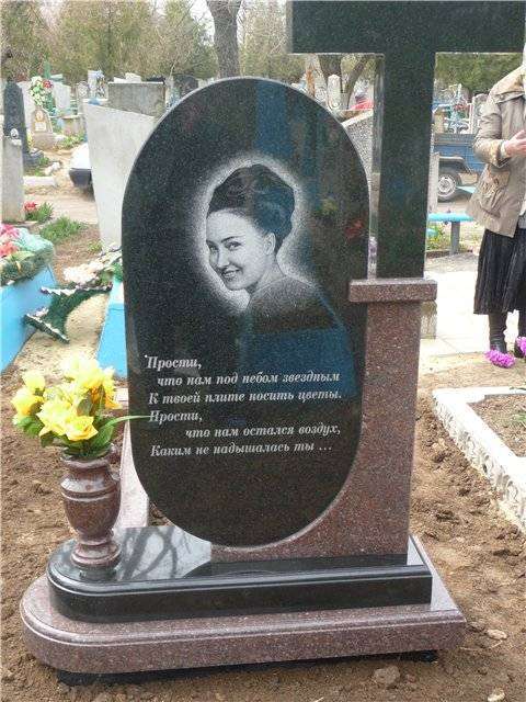

Shurik535i Опубликовано 10 апреля, 2010 Автор Опубликовано 10 апреля, 2010 Установили,вот что получилосьНе понадобился ни скотч,ни другие приспособы,немного математики и физики и все.

Mansur Опубликовано 10 апреля, 2010 Опубликовано 10 апреля, 2010 Установили,вот что получилосьНе понадобился ни скотч,ни другие приспособы,немного математики и физики и все. Зачем тогда спрашивал совета. Поделись как сделали. Конечно я за то чтобы собрать все в лагере, а потом только установить целиком...но другой раз неудобно транспортировать до места (узко, далеко) и приходиться всё собирать на месте...нет стандартных ситуаций!

Shurik535i Опубликовано 11 апреля, 2010 Автор Опубликовано 11 апреля, 2010 Зачем тогда спрашивал совета. Поделись как сделали. Спрашивал,может кто то ставил уже такое,что бы не заморачиваться,а так пришлось не много подумать. Просто черную арку пришлось сместить как можно левее,чтобы конструкция не работала на отрыв,плюс крест сделали по массивнее(добавило веса левой части) Собирали всю конструкцию на кладбище.Одно что опасно было делать,так это отверстие в красной подставке под памятник(там толщина не более 3х см),перфоратором по боялся бурить,пришлось высверливать алмазной коронкой.
