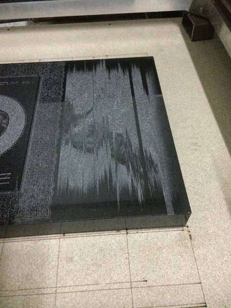

Vladimir87Ekt Опубликовано 12 мая, 2016 Опубликовано 12 мая, 2016 Появились полосы на изображении, что делать? В чем причина?
PAN64 Опубликовано 12 мая, 2016 Опубликовано 12 мая, 2016 а какой станок? у меня была такая же проблема(станок Гранит 40х60) обращался к производителю,подобрали новую программу под станок. но станок полосил. оказалось все очень просто. рабочий стол попросту установил по уровню. пока полос нет.
PlMaxim Опубликовано 12 мая, 2016 Опубликовано 12 мая, 2016 датчик уровня(возможно болтик раскрутился) или z-кабель.
Miha_1978 Опубликовано 13 мая, 2016 Опубликовано 13 мая, 2016 Это у тебя где то коротит. Проверь все контакты. И если у тебя стоит выпрямитель напряжения попробуй без него.

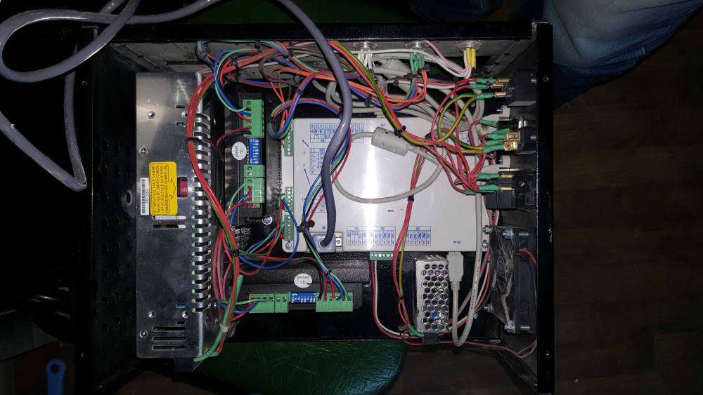

Kolun Опубликовано 3 июня, 2016 Опубликовано 3 июня, 2016 Проблемы сразу после ремонта, спустя 5 часов наработки. Обращался с этой же проблемой. Кто сталкивался?
Kolun Опубликовано 4 июня, 2016 Опубликовано 4 июня, 2016 Сказали контроллер для управления станком Я понял белая коробка с материнкой.
Kolun Опубликовано 4 июня, 2016 Опубликовано 4 июня, 2016 Ремонт дорогой. Радость была недолгой. Заметил, иногда после включения станка при нажатии на кнопку перемещения по осям, каретка движется медленны с непонятным гулом, спустя несколько секунд все проходит и работает нормально. Как дед старый, С утра встал все болит, немного расходился и все как бы нормально, можно грядки копать, следующим утром все заново" Глюк с самого начала появился, чем старше, тем чаще появляется. Станку год и четыре месяца.
Kolun Опубликовано 4 июня, 2016 Опубликовано 4 июня, 2016 Mirtels В сервисе говорят из за проблем с электричеством. Опять сгорел контроллер. Но до этого же он как то работал больше года. Стоит бесперебойник 4,5 Kv + стабильзатор 5 Kv электромеханический. Напряжение в сети и без них нормальное в пределах 220-230 Сегодня померил потенциал между нулем и землей 1,2 в. Из за этого Может ? Как бороться?

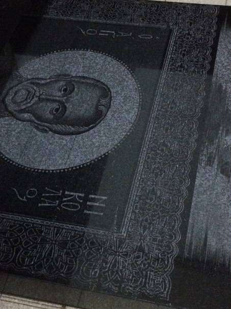

superosk67 Опубликовано 5 июня, 2016 Опубликовано 5 июня, 2016 Доброго времени пользователи станка Миртелс 60/120. У меня такая проблема появилась: Вчера на гранитной стеле делали оформление, все хорошо програвировал, нареканий нет. Сегодня решили на задней стороне пейзаж сделать и тут он начал выдавать странности. Гравирует не по порядку (справа-налево),а как хочет, поравирует с одной стороны несколько коротких движений,потом на другую перейдет. Возможно дело в картинке тут. Но мы купили другую картинку, и понеслось по новой. Полосы, смещение рамки, опять гравирует как хочет. Что бы это могло быть? Может кто-то с таким сталкивался? Теперь боюсь делать портрет на другой,оплаченной стеле..испортит нафиг еще лицевую сторону..
superosk67 Опубликовано 5 июня, 2016 Опубликовано 5 июня, 2016 Забыл добавить, стабилизатор напряжения показывает, что скачков никаких не было. сылка на верхнюю картинку:
sintex Опубликовано 5 июня, 2016 Опубликовано 5 июня, 2016 Данная проблема скорее всего связана с использованием неверного формата/разрешения картинки. Просьба обратиться в техподдержку и получить консультацию и необходимую помощь. От Вас обращений в техподдержку не поступало. Дублирую данные техподдержки в личные сообщения.
ess Опубликовано 5 июня, 2016 Опубликовано 5 июня, 2016 отформатируйте всю память, и еще раз загрузите картинку. такое много раз уже было, это неправильная загрузка файла в память
alkojazz Опубликовано 7 июня, 2016 Опубликовано 7 июня, 2016 Была такая же проблема. После прочистки и смазки каретки и направляющих всё хорошо.

makcp55 Опубликовано 22 июля, 2016 Опубликовано 22 июля, 2016 Вот хотел с такой же проблемой обратится на форум но смотрю тема эта уже есть. Спасибо форуму почитал отзывы и попробовал методом тыка всё по порядку. Причина оказалась в плохих контактах на лазерной трубки, а точнее в плюсовом проводе. Поджал и всё заработало полосы пропали 1
makcp55 Опубликовано 27 июля, 2016 Опубликовано 27 июля, 2016 Только наладил станок опять проблема Обычную фотографию 30 на 40 гравирует без проблем, но стоит загрузить картинку побольше ( например с пейзажем ) сперва гравирует нормально, а потом как будто ему кто то мощности прибавляет начинает жечь. Трубку менял 2 месяца назад. Кто сталкивался подскажите.
Яшa Опубликовано 27 июля, 2016 Опубликовано 27 июля, 2016 Очень высока вероятность расфокусировки. замечал такую закономерность - такая полосатость появляется в результате целой череды неблагоприятных факторов (точнее в результате их сочетания). 1) расфокусировка 2) низкая мощность 3) слишком контрастное изображение. поясню последний пункт - слишком яркий белый в сочетании с практически черными участками. на фото видно, что полоса появилась там, где начинается темный куст и заканчивается ровно там. где он заканчивается. вангую. нам не виден на фото темный объект, который есть на изображении в той горизонтали. где появилась тонкая полоса. природу этого явления не знаю. Но противодействую его появлению так: во-первых. слежу за фокусом и мощностью, но это не гарантирует 100% результата, во-вторых, такие изображения делю так, чтобы слишком белые участки не гравировались одновременно со слишком темными, например, в данном случае я отдельно гравировал бы одежду (огромное белое пятно). Ну, это кроме того, что у меня она не была бы такой светлой... 1
Tomskiy Опубликовано 28 июля, 2016 Опубликовано 28 июля, 2016 @makcp55 у меня была аналогичная проблема, появлялись полосы ни с того, ни с сего, но потом заметил закономерность, что полосы начинались когда включали электрочайник, поставил стабилизатор и полос больше нет. 1
