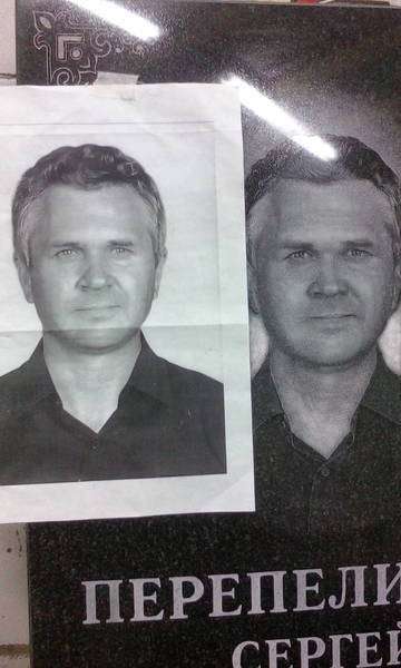

Андрей Юрьевич Опубликовано 12 мая, 2016 Опубликовано 12 мая, 2016 Дорогие форумчане,помогите доделать,не знаю как быть.Это мои первые портреты.Попался вот такой -я его уже переполировывал ,и опять не получается.Помогите советом.Буду очень благодарен.
SPECK Опубликовано 12 мая, 2016 Опубликовано 12 мая, 2016 Рот заузил и губы получились сжаты , белки в глазах попробуй немного раскрыть.
Милана Опубликовано 12 мая, 2016 Опубликовано 12 мая, 2016 @Андрей Юрьевич Распечатку от камня сразу после перевода не сдирайте, а по ходу работы просто туда-сюда ее быстро переворачивайте на портрете, сразу заметите все огрехи и несоответствия.
педагог Опубликовано 12 мая, 2016 Опубликовано 12 мая, 2016 Ещё можно поработать над бровями. Кое где высветлить чуток
Андрей Юрьевич Опубликовано 13 мая, 2016 Автор Опубликовано 13 мая, 2016 И цвет портрета серо-зеленоват.Его можно чем то выбелить?Чем будет лучше?
Marfa Опубликовано 13 мая, 2016 Опубликовано 13 мая, 2016 Забелить можно окисью цинка или диоксидом титана. Первый порошок должен продаваться в рецептурном отделе в государственных аптеках, второй - в магазинах стройматериалов ( у нас так). В интернете посмотри. Портрет побрызгай жидкостью для мытья окон со спиртом и насухо вытри чистой тряпкой. Потом кусочком поролона равномерно вотри цинк или титан в портрет. Излишки смахни тряпкой. По-поводу портрета. Ты зациклился на деталях. Расфокусируй зрение, прищурься (чтобы все расплывалось) и теперь сравнивай фотку с портретом на камне. Работай сначала с каждой частью лица отдельно. Лоб. Морщины на фото не видны. Если они там и есть - делай их не такими яркими. Тени по бокам на лбу не такие выразительные. Присмотрись с каждой стороны. Слева (у него) сделай светлее, а справа ты скруглил лоб - сделай как на фото и волосы с той же стороны на висках ( лоб немного уже чем скулы). Брови проработать однозначно - они не такие черные. С глазами очень осторожно, не спеши никогда - это самое главное.Здесь наоборот зрение фокусируй. Положи как можно ближе рабочую фотку, чтобы глаза были на одном уровне и сравнивай, и углы наклонов линий, и оттенки, и скругления. На левой щеке ты сделал блик. Не надо. Левую щеку высветлить как на фото однозначно. Иначе кажется, что у него нарыв на щеке. Носогубную складку с той же стороны проверь угол наклона и она не такая темная. Нужен плавный переход от светлого к темному. На переносице тоже нет таких темных оттенков. Под носом тоже не так темно. Губа нижняя у него немного полнее, чем сделал ты. Осветли немного контур нижней губы. Посредством высветления подбородка сделай тень под нижней губой более выразительной, и появится подбородок. Складки на шее тоже мягче сделай. И шею светлее. Ну и фон светлее надо и ширее. Рубашку вообще не видно. Думаю не надо писать, что делать с рубашкой. Не выполняй необдуманно все, что я написала. Рабочее фото на самом деле может быть темнее и выразительнее, чем здесь сфотографировано. Анализируй.
WERTY Опубликовано 13 мая, 2016 Опубликовано 13 мая, 2016 14 часа назад, Андрей Юрьевич сказал: я его уже переполировывал ,и опять не получается.Помогите советом.Буду очень благодарен. Мой совет, потренироваться еще не на заказах. Ваш портрет еще можно исправить, следуя указаниям выше. Это под силу хорошему мастеру. Не знаю, получится ли у вас это, но пробовать нужно.
Андрей Юрьевич Опубликовано 13 мая, 2016 Автор Опубликовано 13 мая, 2016 Спасибо всем огромное!!! Марфе отдельно ,конечно. Сегодня буду действовать по инструкции. Буду стараться. Сайт просто для меня золотой. Если чем смогу , то-же помогу.

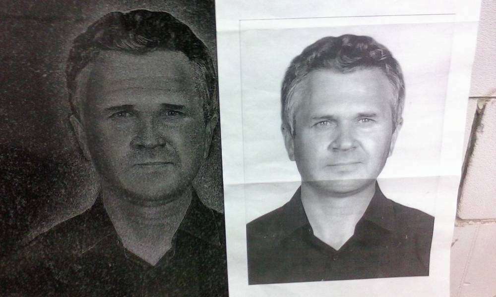

Marfa Опубликовано 16 мая, 2016 Опубликовано 16 мая, 2016 Ответ в личке. Фото сюда удалось скинуть. В личку не получилось. Примерно так. Смотри, сравнивай, применяй.
