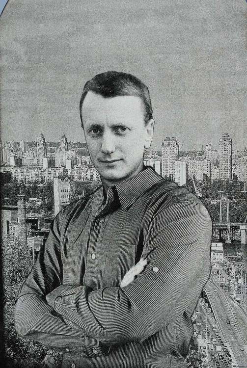

Размер портрета 34 х 41см. Гранит. Двойной проход. Время печати 3часа 34 мин.
Базальт,  два прохода.
  • 3 месяца спустя...
Камень габбро. Двойной проход. Портреты не подчищались.
Женщина пробита двумя разными "битовыми картами".
Размер плитки 60 см на 38 см, разрешение 40 точек на см.
Станок в работе.
Камень гранит.

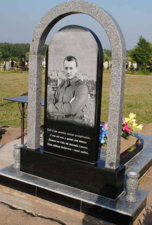

2.thumb.jpg.0fb5231926a2ffc2228be6b554cf02aa.jpg1.thumb.jpg.f3d053e989cb581a888d547c50ea6afe.jpg4.thumb.jpg.3476b2b511ede4251bcf4739ba099a41.jpg
Лезники. Подкрашивали золотом сразу после станка - без дополнительной обработки.
15 минут назад, Mystery сказал:
а с под других станков чтоль дополнительно еще обрабатывать нужно?
Не все станки могут так глубоко пробивать твёрдый камень, чтоб после этого можно было краску заливать..
