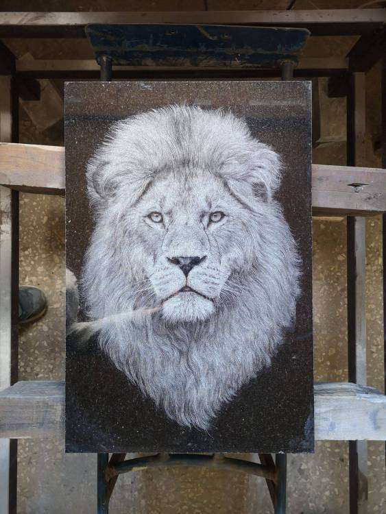

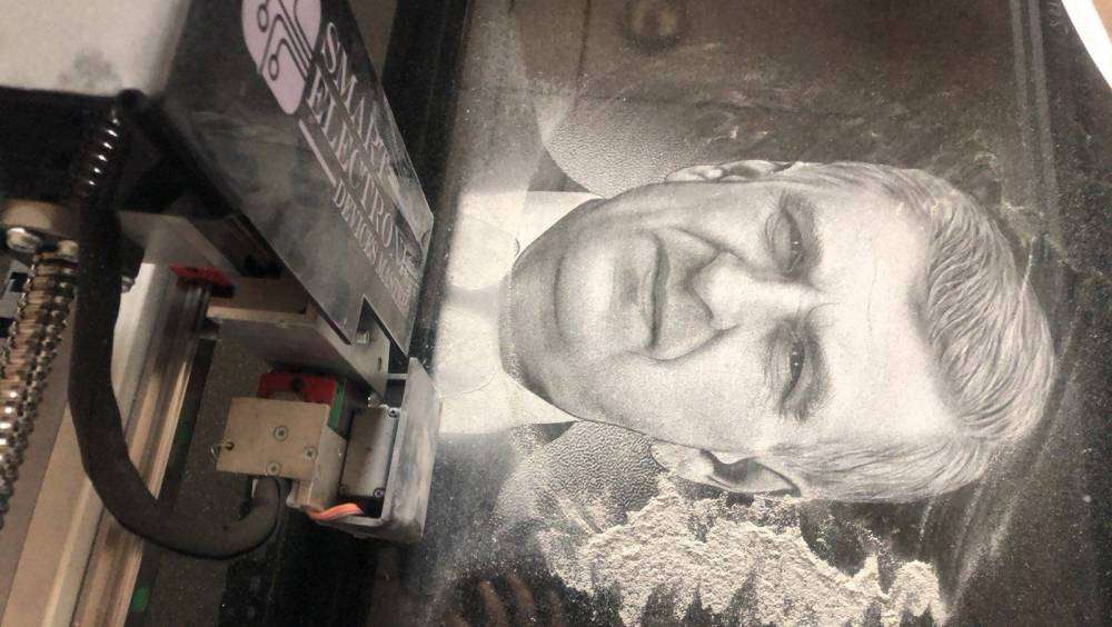

виталька мягкий вышел
И снова "котики"
  • Нравится 5
Зоопарк обустраиваете ? :)
Погост при зоопарке :-)
блин убил :lol:

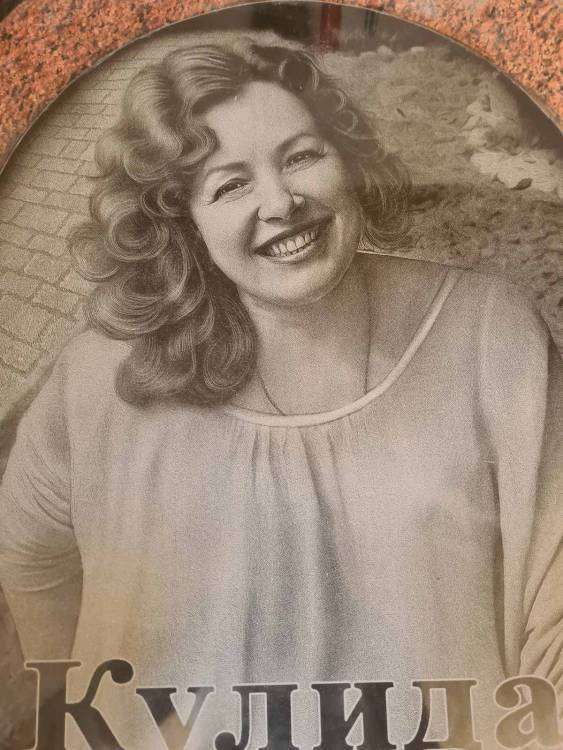

08.05.2021 в 14:37, Руслан сказал:
блин убил :lol:
Ретушь заказать успел? :lol:
  • Смешно 2

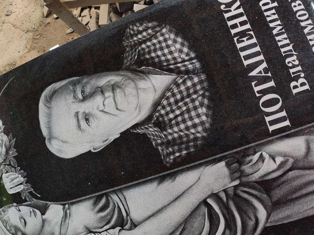

Дернулся не вовремя...
Вот если бы не губы было бы очень отлично. А так просто хорошо. :)
Губы всегда самое слабое у мужиков.Они вечно в полутени и их сделать -это большой опыт. В данной гравировки они смотрятся накрашенными. Хотя я думаю если увидим исходник-претензий будет больше.Но мы оцениваем работу станка-потому всё норм
  • За умную мысль 1

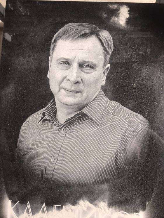

И вместе с тем, негаразды проявляются на базальте. То есть , спустя четыре- пять год эксплуатации это видно. Надо отдать должное техподдержке, они стараются до этого не доводить. Станки рано или поздно ломаются, стараются работать на опережение. Не все это воспринимают.

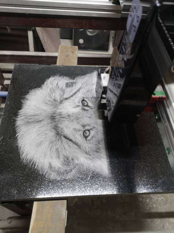

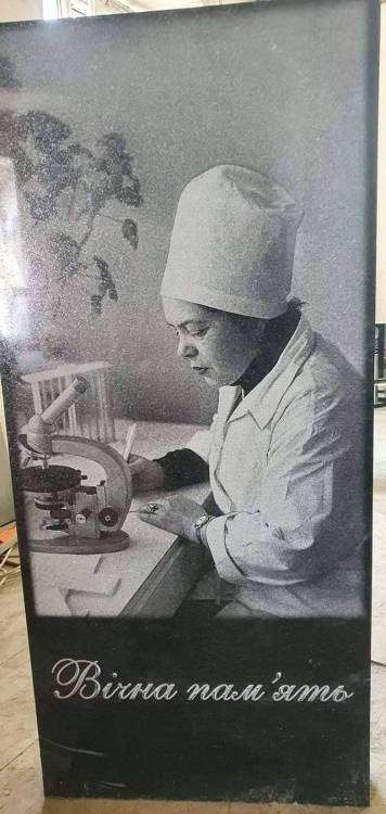

Карелия. 33,33 т/см.
Изменено пользователем Mystery
  • Нравится 3
Разрешение 28,57, 4е прохода

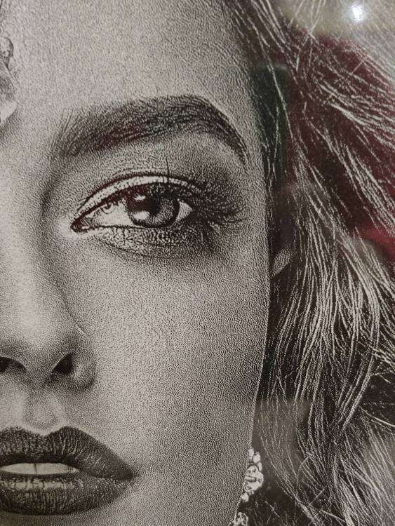

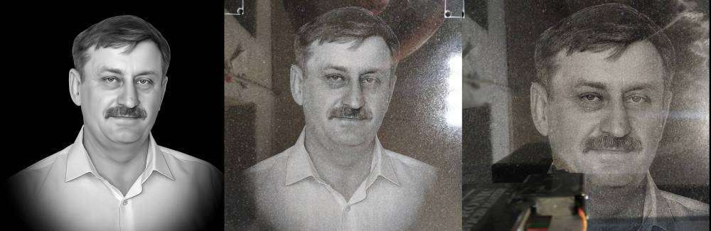

Украинское габбро. Разрешение 28,57.
Ретушь @KOTOPES
