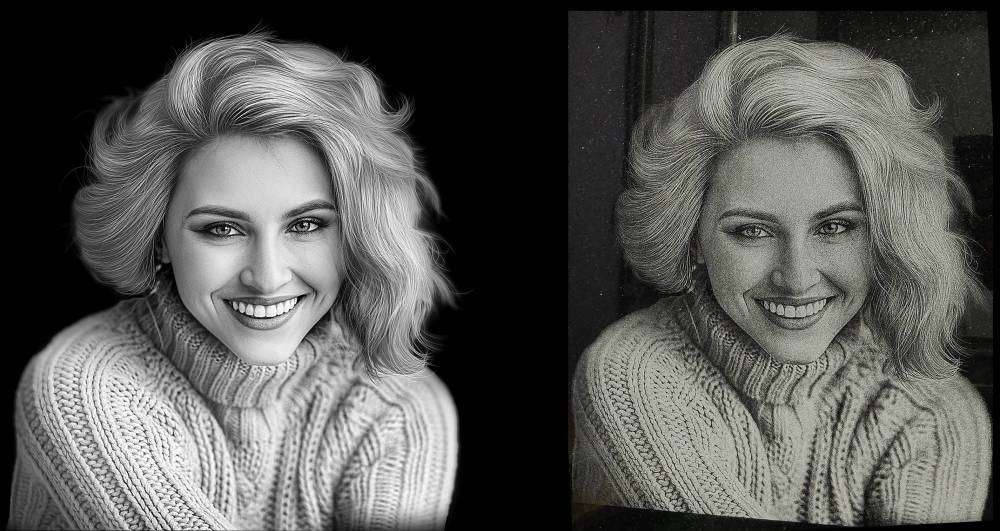

Mystery Опубликовано 12 февраля, 2022 Автор Опубликовано 12 февраля, 2022 Украинское габбро, разрешение 33,33 т/см 6 проходов. Амблитудный режим. Разрешение 33,33 т/см, базальт два прохода. 8

Mystery Опубликовано 13 февраля, 2022 Автор Опубликовано 13 февраля, 2022 3 часа назад, Руслан сказал: Базальт да два..да вы батенька извращенец Развлекаюсь как могу Базальт не совсем идеальный камень (данный немного неоднородный, другого не было). И что бы амплитудка красиво выглядела сделал 2 прохода. Для любителей всяких битовых карт 1 1

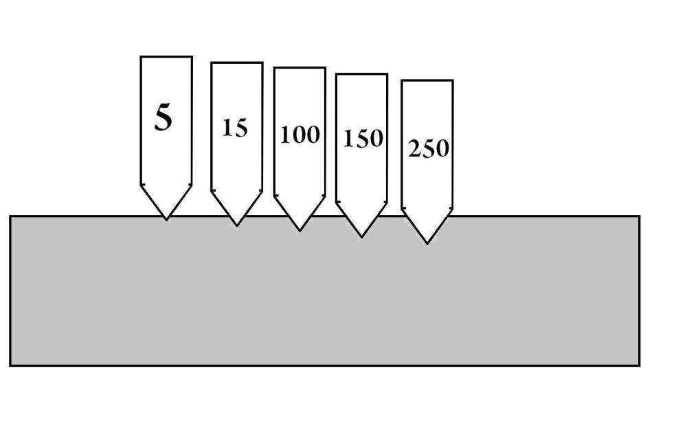

Руслан Опубликовано 22 апреля, 2022 Опубликовано 22 апреля, 2022 ... получиться битовая карта набитая амплитудой. Разница между точечным и амплитудным методом в самом характере нанесения точек. Амплитудой будет передан полутон...за счет разной силы удара от 0 до 256 Точечным совокупность точек...где значение белого добивается более частым расположением точек друг к другу. Или еще можно подойти к этому с другой стороны. Если ретушь будет иметь упрощенный вид(плохой) то ее можно бить любыми способами-результат все равно будет не айс...если ретушь будет хорошая-ее передать можно только амплитудой. В целом что тебе мешает скормить своей амплитуде битовую карту и увидеть результат ?
k0nstA Опубликовано 22 апреля, 2022 Опубликовано 22 апреля, 2022 6 часов назад, Руслан сказал: за счет разной силы удара от 0 до 256 а что есть станок который в состоянии это сделать? именно вот прямо столько 257 разных сил удара
Руслан Опубликовано 23 апреля, 2022 Опубликовано 23 апреля, 2022 Разумеется есть. Это элементарно... Это может Багус,Сауно,Зубр,Мастер.Панограф ...вообщем то все кроме простых делающих только в точке . Это и есть смысл,суть и техническая основа полутонового метода нанесения портрета методом ударного скола. Если быть ювелирно точным то "0" это самое чёрное и понятно эта цифра-это игла не коснулась камня. А цифра" 5 " уже коснулась. Вот считай цифра "5" уже будет царапка еле видимая. Далее по нарастающей .И самый пик ,мясо так сказать-это цифра " 256 " . Самое сложно поймать те самые параметры когда началось серое и белого уже хватит. Так что в идеале,возьмем если я бью на значениях 5-200 то значит именно этот станок передает только 195 разных сил удара...а если другой станок бьёт 10-220 то 210 .Уловил ? Ну и картинка как это выглядит на примере 5 ти ударов. Каждая ямка это по разному выглядит оттенок на камне.
