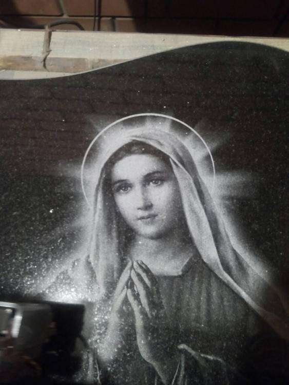

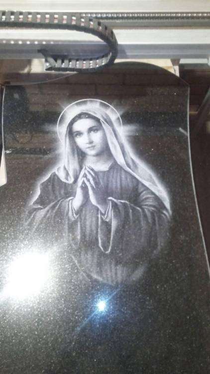

я бил в комбинированном. Мы режимы не обсуждали)
то  есть сравниваются изображения набитые в разных режимах?
17 минут назад, Alexey сказал:
Я не знаю в каком режиме бил мастер. Я бил в привычном для себя
4 часа назад, Soaring man сказал:

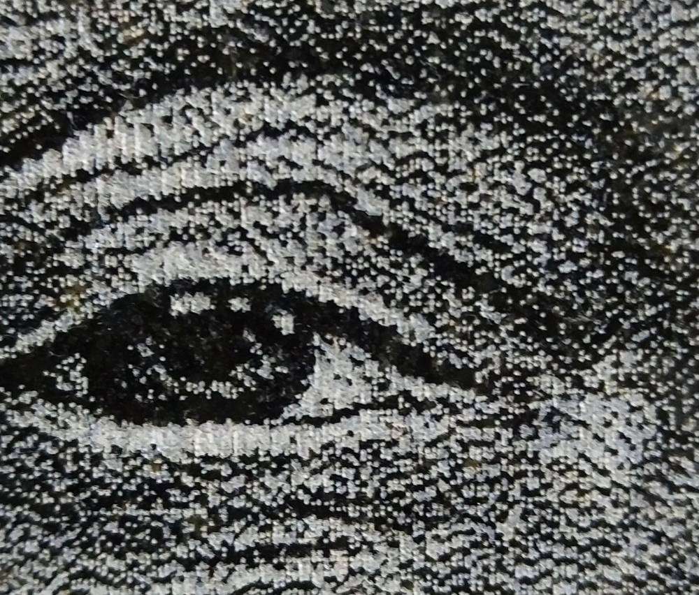

У радиан нет сетки и на темных местах. И точки там не налазят друг на друга, просто радиан пробивает чисто, без сетки.
А у вас скорее всего если и в мясо перебивать сильным ударом то микро сетка останется.
Вы как будто рекламный агент Радиана, который их недостатка за фишки выдаёт.;)  Если у Радиана нет сетки, значит при повторных проходах не попадает точка в точку. Обратите внимание что у вас точка вытянута по направлению движения головки, что говорит о неточности механики. За счет этих растянутых точек и не видно четкой сетки.

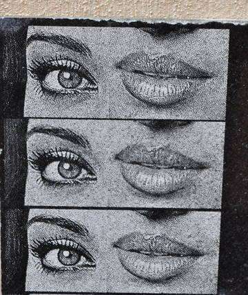

Обратите внимание что я бил с разрешением 30.77 (78,15) а вы - 33 (83,8).
Если бы я бил в 83,8 (точнее у меня это 84,67) у меня тоже детализация была бы выше.
 У нас разные разрешения, но количество точек  одинаковое. Мы били один и тот же файл, просто ваш портрет немного больше. На обоих портретах все элементы состоят из одинакового количества точек. Просто у вас из-за ударной головки пропала детализация.
Я не согласен) На макро у вас белого на бликах и самых ярких местах не хватает, а в тенях наоборот не хватает самой глубины теней.
Да вы сами поставили наши работы вместе с оригиналом и посмотрите какая из них ближе к оригиналу. Вы настройками станка ушли от теней ретуши и ваш портрет темнее оригинала.

Строчность то меньшее зло чем сетка из точек)) И на других станках меньшего размера строчности нет (могу запросто доказать это)
Опять вы недостатки за фишки выдаёте, когда сетка - это значит что точки верхнего ряда чётко стоят над точками нижнего ряда, а не гуляют или вытянуты. На станках меньшего размера меньше разброс механики - вот и строчности нет. Я печатал на станке с рабочим полем 120*70 и никакой строчности.

На носу где нету точек яркость выше 220-230, а я настроил чтоб такую яркость пробивало белым/практически полностью белым.
Тем самым вы изменили исходник и изменили переходы теней. Вот по этому у вас и отличается по теням пробитый портрет от ретуши.

- На радиан на макро лично я вижу ощутимо больше объема. Глубже тени на переносице, ярче блики.
Я этого не вижу. Я же вижу, что на Мастере более четко прорисовались брови и сами глаза в отличии от Радиана.

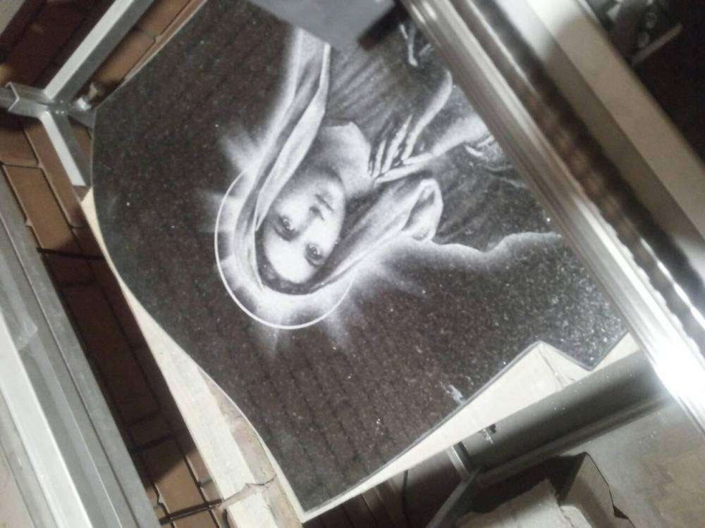

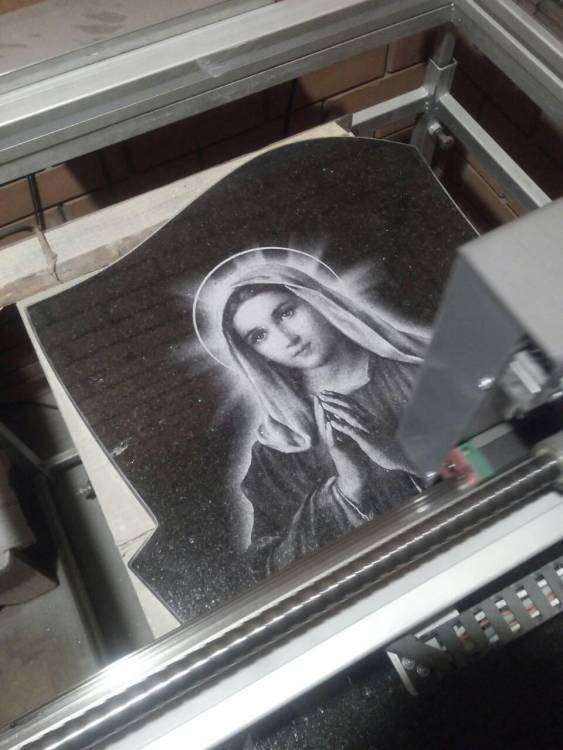

Мы вместе били почти на одинаковых камнях - местный украинский габбро. Просто под Радианом лежал немного темнее камень, вот и все отличия. Оба портрета пробиты в комплексном режиме.
Не говорите ереси. Там всё четко попадает точка в точку, это без сомнения. А то, что вы показываете на фото - это просто фото смазалось. Все одиночные точки четкие. Если сомневаетесь я могу сделать новые фотки не размазанные с еще большим увеличением. Не стоит унижать радиановские станки, вы пока ещё их не догнали.

Вообще, отлично бьет станок. Мне понравилось. Если бы я не видел радиановской набивки то понравилось бы ещё больше.
Но вот в макро радиановский вариант мне больше понравился, и всё тут. Ну объемнее, и передал всё лучше. И даже якобы лучшее пробитие бровей - на ретуши нет таких черных теней от волосинок, как на мастере. Вот костюм - да. Мастер его пробил лучше. Но тут возможно момент разницы в разрешении.
Это лично моё мнение и то, как я вижу. Может кто-то видит иначе, но на меня это не повлияет)
Так что, Мастер, растите, развивайтесь дальше, избавьтесь от сетки, тогда будет вообще другой разговор)

4 минуты назад, Soaring man сказал:
Вы тут сетку видите? Вот именно! Пробито станком Мастер :-)

Признаюсь, весь этот спор - результат того что вы задели лично меня, сказав что после модернизации головки ваш станок стал лучше всех остальных, а потом ещё и придумали какие-то недостатки моих станков. Я не совсем понимаю такую позицию.
8 часов назад, Soaring man сказал:
Если у вас от смены разрешения меняется размер изображения, то это минус вашего станка/проги к станку.
Тогда это "минус" не только нашего станка, а всех остальных (кроме Радиана) тоже ;) Это, скорее, минус Радиана, который дает поменять разрешение загруженного изображения с определенным разрешением, тем самым уменьшая количество точек на ретуши и теряя при этом детализацию.
9 часов назад, Soaring man сказал:
Вы это искренне или сарказм?))
Абсолютно искренне. Не воспринимайте все в штыки. :hi:
трогал ретушь, это просто настройки моего станка.
Как я понял, у вас в программу Радиана встроен свой "фотошоп" который с помощью настроек мало того, что меняет разрешение уже подготовленного и загруженного изображения, так еще и дает поменять тона в том же изображении. У вас просто нет понимания этого.
Сетку не вижу, но и макро не вижу тоже
Не поленитесь кликнуть на загруженное фото - на нем все видно. Или скачайте и увеличите у себя на компьютере.. Если этого не достаточно, вот еще один пример. (Можно скачать и рассмотреть детали)  Нет ни какой сетки.
Увеличением силы удара, более затупленной иглой или мягким камне спокойно достигается результат отсутствия сетки на изображении полностью. Тем более, не забывайте, что вы портрет били в 8 (9?) проходов.
Вот, нашел ещё фотку макро мужчины в годах, посмотрите на одиночные точки, нет никаких раздвоений. Это после 8-и проходов лица.
Окей. Раздвоение и вытянутых точек нет - согласен.
вам надо набить часть пиджака и бровь в разрешении 29
Нам? Не, не надо. Мы показали отличную детализацию на портрете. А вам - я бы советовал :P
3 часа назад, Soaring man сказал:
Как легко нам это удалось. :i-m_so_happy: С этим нужно что то делать :hmm:
3 часа назад, Mystery сказал:
Вы издеваетесь на до мной чтоли? Зачем вы пишете такое? Вы оскорбляете здравый смысл такими словами.
Выходит если вы случайно выставите на станке другое разрешение и картинка не войдет в размер плиты - то это круто? Или у вас вообще в станке разрешение нельзя поменять?
Я вспомню вам эти слова, когда у вас будет больше мощностей и вы у себя сделаете то же самое ;)
Да, в радиановской проге есть встроенный редактор, но я говорил вовсе не о нём, а о том, как я настроил градиент на схеме для станка. Само изображение я вообще никак не трогал.
И понимания чего именно у меня нет?
Ещё один гениальный аргумент. Вы давайте фото в нормальном разрешении как дали макро с глазом, тогда сетка так же само будет видна, ни куда она не исчезнет.
Вы уже определитесь. То вы говорите что сетка это преимущество, а теперь говорите что её у вас нет.
Фон у меня пробит в два прохода. Там нет никакой сетки.
Удивительно!
Вы же мне писали что будет не честно если я буду бить в 30.77, а вы в 29. Я сказал вам бить в 33, если хотите, и теперь это уже честно?) Что ближе к 30,77, 29 или 33? Вы же программист, посчитайте сами. Я-то теперь точно пробью часть пиджака на другом станке без строчности, в 84.67, как будет время, и выложу)
Задели душу поэта, и радуетесь?!
Я вот во второй раз убедился что спорить с вами бесполезно. Вы тупо троллите, защищая свой станок и приводя абсурдные аргументы, я промолчу, на кого рассчитанные.
31 минуту назад, Soaring man сказал:
Вот тут вы правильно подметили: спорить с поэтом технарю бесполезно, так как у каждого есть свои аргументы. Вы не видите (или не хотите) наши доводы, мы же, по вашему мнению, не понимаем вас.
Поэтому от себя скажу так: что Радиан, что Мастер в целом работают на отлично! А на счет деталей - пусть скажут сторонние люди, не зависимые от нашего спора.
Мир? :drinks:
9 минут назад, Mystery сказал:
Пусть скажут, когда я набью часть пиджака в честном разрешении)

Всем доброго времени суток.
11 месяцев пользую станок "МАСТЕР", много было разного и приятного и огорчал, вдаваться в подробности не буду, но в целом станком доволен. Просмотрел батл последних страниц и становится неприятно ввиду того, что цель у всех одна - творчество и заработок средств на жизнь, а вы тут разнесли у кого лучше, у кого длиннее... А СМЫСЛ???
Так вот нового софта у меня нет ввиду того, что я тут ничего не пишу и не обсуждаю станок, но тем не менее из последнего доступного софта, мои впечатления более чем положительные. Особо работами похвастаться не могу, т.к. оборудование в 90% времени работает на графике, себе в работу фото оставляю ужасные, ввиду затратности времени. На данном этапе моей деятельности, 100% заказчиков работы приняли без претензий, считаю это результат неплохой. В дальнейшем при наличии работ буду выкладывать.

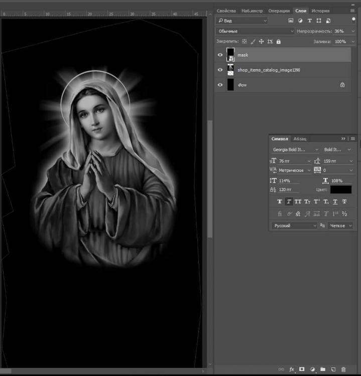

По теням "Мастер" работает отлично, все зависит от настроек, фрагментная печать работает идеально - рамки, виньетки, большие перистые объекты пробивает в разы быстрее. Не знаю как работает новая голова с блоком, надеюсь еще лучше, планирую обновиться после окончания сезона.
Сканирование периметра сохраняется в файл и используется как слой в ФШ для вмещения изображения (с примером).

@Mystery так это когда тестировал станок, котейка пробит был один раз двойным проходом без подчистки, без порошка..... сейчас после долгих испытаний, результаты в разы более радуют глаз)
вот что получилось из обычной картинки с низким разрешением без корректировок, скачанной с просторов интернета по пожеланию заказчика без коррекции тонов в рабочем градиенте, с разрешением 33 т\см на арке 100х50 Житомирский габбро. Мне не особо нравится, но по другому и не должно было быть, сильно высветлять не стал, чтобы объем не потерять.0-02-05-7410fa261b236f356860d88214da4d9b7cb9083fe99acd9d3928895a38f01d4a_71743958.thumb.jpg.847a801d60f4bd9a8936f64285014efb.jpg0-02-05-1509ff8a65028b9668369876e8956a0d2a13de9c06f1e953e868beef16709bd6_1b3d2409.thumb.jpg.d45d8d0196cd398d951bf098ee4a1237.jpg0-02-05-987f8b47397c8c1aca22153827ef59284fd8bed5124bada9e58e4ae7ad8fe200_99c42b76.thumb.jpg.ea084246cb6b8402feb0aeeb2b10a4e8.jpg0-02-05-232c0cb849efeffa6c3370117003d8be7a15faf768240881452197350cf9b78a_ebc2d575.thumb.jpg.80ac32182aaa5971acf44c145e3a3e40.jpg0-02-05-9cd58bafe9d7872c3c709a2a545c9f0257e165d93d45585df35e5d365f52a17a_f0c1defc.thumb.jpg.fc8c14b6a2f2e40ee2644a7a0715d831.jpg0-02-05-4e9380c77fc787f0260e3024ef595a251bc3256842863d68f8feb27a0400cacd_3b5980f6.thumb.jpg.4fb9e802626d41ee53b7de8cad6d38c9.jpg

а это самые первые пробные пробивки
