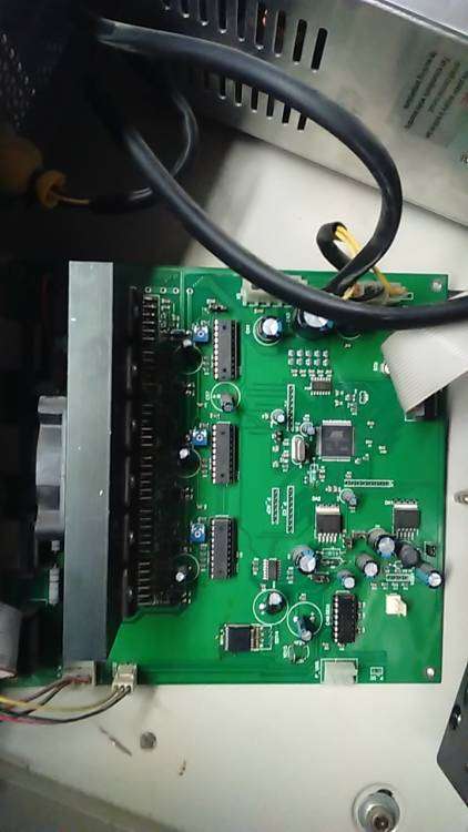

Может кто сталкивался. Проблема с осью  Y Станка такая. Движок гудит, но не крутит. Воткнул кабель от этого движка к оси Z - все шевелится. Соответственно, кабель оси Z воткнул в Y - гудит и не едет. До поломки все работало нормально, поэтому крутить переменный резистор, регулирующий ток драйвера, я не стал.
Кто что знает?
Менял ли кто саму микросхему драйвера. Или может можно купить всю плату для замены?
Когда станок модернизировали, старая управляющая плата рабочая была. Попробую воткнуть ее. Но встает вопрос - будет ли работать правильно гравер, не меняли ли они сам ударный механизм и будет ли это работать правильно со старой платой...
Фото не рабочей платы прилагаю

@VovanTLT  для начала возьми промерь напряжение на пятой лапке микросхемы (найди здесь на форуме как). Если фсё нормуль то возьми драйвера поменяй местами один драйвер с Х поставь на зет один на У и соответственно с этих зет У на Х так ты найдёшь какой у тебя драйвер глючит (их на каждый движок по два стоят) Поймя какой накрылся выписывай по Ебэй и ставь или в Раше но будет дороже. Сам не пояй унеси в радиомастерскую - будет гарантия что контактные дорожки не перегреешь.

Для начала пропаяй эти два драйвера, не забывай о двухсторонней плате. Промазать сначала флюсом, например F3, можно и другим безкислотным с двух сторон. Если не поможет тогда менять, но лучше выкусывать, что бы не испортить доржки.
