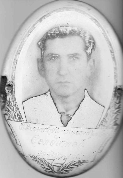

shufan Опубликовано 16 июля, 2018 Опубликовано 16 июля, 2018 Помогите с ретушью пожалуйста!? Цена вопроса 400 рублей. Кто сможет на овал керамический чб????

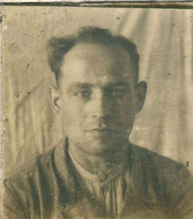

Смешарик Опубликовано 28 июля, 2018 Опубликовано 28 июля, 2018 друзья, помогите пожалуйста вот с этим...совсем не вижу нижней границы глаз((( может кто поможет с лицом в целом............
GRUDOJNIK-HAWЁR))) Опубликовано 28 июля, 2018 Опубликовано 28 июля, 2018 а ты наугад сделай. а вообще-то открою секрет.можно кисть в фотошопе на 10-15 баллов сперва делать.типа пробовать .и подтирать,если не попадаешь.потом если чувствуешь,что попал,то фильтр "умное размытие"!да и то в этом умном размытии тоже баллы на 12-15,не больше.после размытия ещё пробуешь(естественно я имею ввиду не МЫШЬ,а планшет!!!)уже смелее.баллов на 20-25... и вуаля!хотяяаа... неопытным не понять,что я тут накалякал!
Смешарик Опубликовано 31 июля, 2018 Опубликовано 31 июля, 2018 В 28.07.2018 в 17:42, GRUDOJNIK-HAWЁR))) сказал: а ты наугад сделай. а вообще-то открою секрет.можно кисть в фотошопе на 10-15 баллов сперва делать.типа пробовать .и подтирать,если не попадаешь.потом если чувствуешь,что попал,то фильтр "умное размытие"!да и то в этом умном размытии тоже баллы на 12-15,не больше.после размытия ещё пробуешь(естественно я имею ввиду не МЫШЬ,а планшет!!!)уже смелее.баллов на 20-25... и вуаля!хотяяаа... неопытным не понять,что я тут накалякал! и не опытная и без планшета))) но все равно за каляки спасибо))) В 28.07.2018 в 23:11, ermosha сказал: спасибо большое. )

Anna_cheledinova Опубликовано 30 сентября, 2018 Опубликовано 30 сентября, 2018 Здравствуйте, драгоценные! Я человек новый на сайте и новый в профессии. На работе мне доверили делать и ретушь и так же быть оператором станка. Станок у нас Зубр - 300 Делала ретушь вот на это старое фото - старалась не переусердствовать с темными оттенками и прорисовкой бровей\ресничек (это были мои ошибки на прошлых ретушах), в итоге мы этих ребят накатали на камень, сделали памятник даже, а мне говорят - это не годится, всё плохо. Покритикуйте, пожалуйста, ретушь, дайте совет. На что мне стоит обратить внимание, какие грубйшие ошибки я допускаю? И как бы это сделали вы? P.S.: Завтра приду на работу, сфотографирую ещё этот памятник. И напишу вам здесь поподробнее, что мне сказали коллеги, и что я сама вижу неправильного в нём. Мои дела настолько плохи, что в среду меня уже чуть не уволили((( (Мне нужно срочно учиться делать хорошие работы, пожалуйста, по-мо-ги-те)
Яшa Опубликовано 30 сентября, 2018 Опубликовано 30 сентября, 2018 первая же грубейшая ошибка: попытка подержаться одной рукой за две... ну, в общем, на двух стульях посидеть. поясню. для человека без опыта пытаться одновременно и ретушировать и кнопку нажимать - путь в никуда (или на биржу труда - извините за нечаянную рифму). в чем вы собственно чуть не убедились в среду. надо бы определиться. наилучший на мой взгляд путь - покупать хорошую ретушь и пытаться подобрать на стройки станка, исключив вероятность ошибок в ретуши. иначе - на данный момент вы получаете неудовлетворительный результат и не знаете, что не так - ретушь или настройки (скорей всего и то, и то). можно как вариант - наоборот - делать ретушь для опытного оператора, а он укажет на ошибки. но тут есть вероятность натолкнуться на вариант ответа: "всенитак". что само по себе - тупик
Alexey Опубликовано 30 сентября, 2018 Опубликовано 30 сентября, 2018 не совсем понял к станку и изготовлению памятника допускают людей без опыта работы? Это одно и тоже что школьника назначить хирургом и требовать лечить людей и проводить операции 1
bo-bi Опубликовано 1 октября, 2018 Опубликовано 1 октября, 2018 3 часа назад, Anna_cheledinova сказал: Мои дела настолько плохи, что в среду меня уже чуть не уволили((( (Мне нужно срочно учиться делать хорошие работы, пожалуйста, по-мо-ги-те) Ну наверное надо у кого-нибудь уроки взять, поучиться профессии. А так чем можно ещё помочь? Только что вместо вас работать((
Anna_cheledinova Опубликовано 1 октября, 2018 Опубликовано 1 октября, 2018 Не, вместо меня точно работать не надо) Хочу всему научиться сама. Кое - что у меня все таки очень хорошо получалось, несколько работ были вообще отличные, с первого раза, 1 проход станка, без ручной доработки. (Но там и фотки тоже достаточно хорошие были) А вот с этой вообще ладу дать не могу.
bo-bi Опубликовано 1 октября, 2018 Опубликовано 1 октября, 2018 та вот уровень мастерства и есть показатель умение редактировать плохие фото, хорошие зачастую редактируются за 15 минут, а сложные до 2 часов и по нескольку подходов.
Покусяка Опубликовано 1 октября, 2018 Опубликовано 1 октября, 2018 2 часа назад, bobi сказал: Ну наверное надо у кого-нибудь уроки взять, поучиться профессии это необходимо, конечно, но этого недостаточно. нужен опыт, причем опыт уникальный, нигде, кроме граверной мастерской, его приобрести невозможно. @Anna_cheledinova а как происходил прием на работу? Сдается мне, твой шеф сам не шарит, чем там гравер (ретушер, оператор) занимается. Научиться гравировке за пару недель не реально - на это месяцы уходят, а порой и годы. Хапнешь горя с таким. Хотя, может, и нет... Сейчас сезон идет на спад, так что есть возможность учиться и тренироваться. То, что есть доступ к станку это круто! Лично я не сторонник "разделения труда" (когда, фото принимает один человек, ретуширует другой, гравирует - третий, сдает - четвертый и т.д.). Хотя для начала можно попробовать гравировать чужую ретушь, но имей в виду, что виновата, если что не так, будешь все равно ты Совет номер один: для начала бери фото отличного качества (такие, где видны ресницы и капилляры в глазу), без сильных дефектов и лучше черно-белые! На них учись работать средствами фотошопа, такими как тени/света, кривые, резкость... в общем самыми примитивными. можно попробовать гравернуть даже необработанное фото, чтобы посмотреть, что получится и чего не хватает. Совет номер два: для опытов бери хороший камень: сначала долерит, потом хороший китайский габбро. Чем однородней (чернее), тем лучше. Когда научишься делать на однородном камне, можно запускать "тяжелую артиллерию" в виде Карельского камня, например. Если начальник не совсем дурачок, то камень на опыты он предоставит. Совет третий: читай форум. тут есть все, что нужно, но придется постараться, чтобы откопать это. читать придется почти всё подряд. Четвертый: ищи уроки по фотошопу в интернете, НО! избегай уроков именно по ретуши на камень, там такая лажа, в основном. И судя по тому, что ты показала, твое сознание еще не запятнано этими "чудо-уроками" По портретам: порадовало отсутствие ярко-белого фона и таких же глаз))) и размазанной "пальцем" кожи. прям бальзам на душу... Но фотки конечно не доработаны, в станок такое нельзя. Много шума, нет объема... Ну рано тебе еще с такими фотками, конечно. В общем, дерзай, если есть желание, то всё со временем получится! Только что, Anna_cheledinova сказал: Кое - что у меня все таки очень хорошо получалось, несколько работ были вообще отличные а сколько времени работаешь уже? если сложно работать с плохими фотками, просто не бери их и все. так и говори, не могу пока, не научилась еще. 3
Anna_cheledinova Опубликовано 1 октября, 2018 Опубликовано 1 октября, 2018 5 часов назад, Покусяка сказал: а как происходил прием на работу? Я в этом году институт закончила, специальность "графический дизайн". Мне хотелось работу со свободным графиком, дала объявление в газету, что я "художник оформитель" позвонили, пришла, поговорили немного, всё, меня взяли. Есть опыт работы в корел, фотошоп. Плюс на учёбе у нас был академ. рисунок. И они и я решили, что впринципе можно попробовать, как я потяну. Работаю я там всего лишь около месяца. 5 часов назад, Покусяка сказал: фотки конечно не доработаны, в станок такое нельзя. Много шума, нет объема Спасибо большое за советы, я обратила внимание.
Alexey Опубликовано 1 октября, 2018 Опубликовано 1 октября, 2018 1 час назад, Anna_cheledinova сказал: Я в этом году институт закончила, специальность "графический дизайн". Мне хотелось работу со свободным графиком, дала объявление в газету, что я "художник оформитель" позвонили, пришла, поговорили немного, всё, меня взяли. Есть опыт работы в корел, фотошоп. Плюс на учёбе у нас был академ. рисунок. И они и я решили, что впринципе можно попробовать, как я потяну. Работаю я там всего лишь около месяца. Спасибо большое за советы, я обратила внимание. ну не так все плохо образование есть, фундамент имеется темболее если туда поступали, значит рисовать умели, и это нравилось как по мне надо взять плитки тестовые и пробовать колотить, смотреть что выходит, а далее уже от этого отталкиваться +купить ручной инструмент, или если есть на работе им дорабатывать Представление то есть как он должен быть на камне получится, и стремится к этому
Покусяка Опубликовано 1 октября, 2018 Опубликовано 1 октября, 2018 Только что, Anna_cheledinova сказал: Есть опыт работы в корел, фотошоп Только что, Anna_cheledinova сказал: на учёбе у нас был академ. рисунок о, это большое подспорье, конечно постигать азы будет несколько проще. Тем не менее, профессия гравера ну ооочень специфична; возможно, ты это уже поняла На портрете очень важно показать объем (о таких вещах как сходство, я вовсе не говорю), учитывая, что камень, читай скол полировки, не белый. а полированная поверхность может быть вовсе не черной, а например темно-серой или темно-зеленой. то есть, диапазон оттенков серого не так велик, как хотелось бы. плюс дело осложняет сама структура материала, его неоднородность, а порой даже пористость (что есть большой минус при покраске) Слушай, а художник ручник есть в вашей мастерской? он очень хорошие советы дать может. а может даже и вручную попробуешь это интересно. Только что, Alexey сказал: +купить ручной инструмент ну это ты лиху дал))) не всем по карману такие вещи проще у ручника попросить, ну подточит потом, эка невидаль
