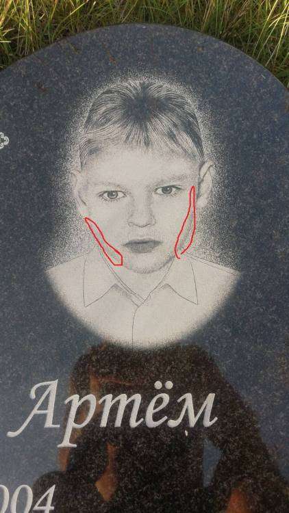

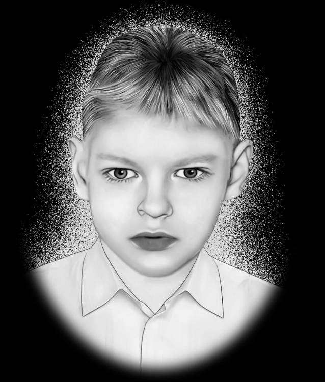

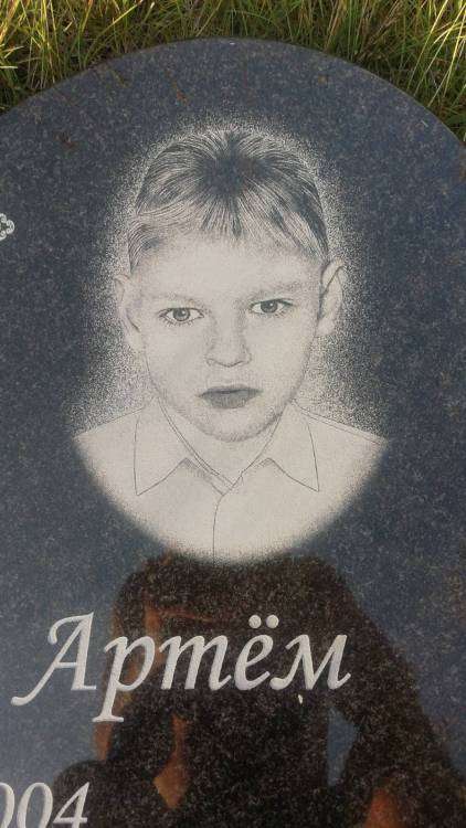

maria-karal Опубликовано 19 июня, 2020 Опубликовано 19 июня, 2020 Здравствуйте, очень прошу о помощи! пожалуйста ретушь не хайте, мне просто этому клиенту надо чтобы выгравировалось хорошо и это последний заказ который надо закрыть! Проблема в том что фотку я обработала но сказали клиенты что на памятнике она смотрелась слишком тёмной (особенно щёки) может ли кто-то посмотреть и сказать пару замечаний и посоветовать как подправить (чтобы бровки хорошо пробились, чтобы портрет не выглядел чёрным). Отправляю ещё как выбилось на камне, сама стелу я не видела, но клиент сказал что очень тёмно вышло, особенно щёки!
Покусяка Опубликовано 19 июня, 2020 Опубликовано 19 июня, 2020 наоборот перебелено жесть еще и фон белый... клиентов жаль. тех, чей пацан это. 41 минуту назад, maria-karal сказал: чтобы бровки хорошо пробились, станок всё так пробил. всё как на ретуши. Чтобы станок пробил хорошо, надо чтобы это было хорошо на ретуши.
maria-karal Опубликовано 19 июня, 2020 Опубликовано 19 июня, 2020 В том то и дело что я сама вижу что он белый!!! но вот вам прикол! хотят ещё светлееееееееееее!!!!!
WERTY Опубликовано 19 июня, 2020 Опубликовано 19 июня, 2020 нафигна тулить светлый фон, там, где он вообще не нужен... блондин, белая рубашка... Поймите уже наконец, светлый фон нужен исключительно для того, чтоб выделить черное на черном! Это никак не "аура" и не "ореол" делали бы без фона, был бы еще светлее (хотя куда еще светлее)) но щеки, факт, были бы светлее
GRUDOJNIK-HAWЁR))) Опубликовано 19 июня, 2020 Опубликовано 19 июня, 2020 Красочкой красочкой сверху!БЕЛОЙ!!!
maria-karal Опубликовано 19 июня, 2020 Опубликовано 19 июня, 2020 @WERTY я не оправдываюсь, но люди сами захотели! Да, полностью согласна про "лучше без ореола", блондинам женщинам и мужчинам я их и не делаю) я кстати их вообще не делаю, только мягкое внешнее свечение, а тут КОНКРЕТНО это захотели!!! Вы не представляете как душа болит когда хотят выбить то что тебе не нравится, я даже других просила ретушёров ей обработать, но нет! втюрились именно в ЭТО! и то первоначальный вариант был другой тут уже "светлила всем чем научилась"
SARATON Опубликовано 19 июня, 2020 Опубликовано 19 июня, 2020 Станок выгрыз все максимально. Светлее чем цвет самого камня быть не может.Только шлифовка и все с нуля.И да, согласен на все сто, что фона тут не должно быть.Он то все и портит. 1
WERTY Опубликовано 19 июня, 2020 Опубликовано 19 июня, 2020 (изменено) 17 минут назад, GRUDOJNIK-HAWЁR))) сказал: Красочкой красочкой сверху!БЕЛОЙ!!! угу... выкрасить и выбросить 10 минут назад, maria-karal сказал: но люди сами захотели! и идеально ровный нос искривить люди тоже ему так захотели... все что нужно было исправить, так это зрачки опустить, выровнять лицо и прорисовать немного брови, волосы... но не так... я бы поменял не фон, а ретушера... извините... Изменено 19 июня, 2020 пользователем WERTY

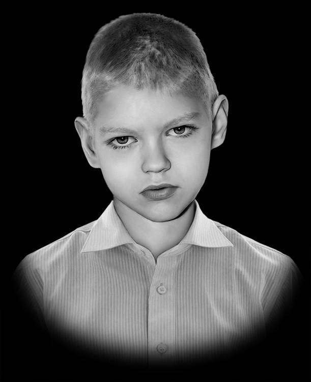

Покусяка Опубликовано 19 июня, 2020 Опубликовано 19 июня, 2020 (изменено) я бы сделала так. может чуть контрастней, смотря что за камень будет. волосы делать лень. Если заказчик неадеквашечка, то лучше показать ретушь сначала. Но в идеале с такими не связываться конечно У меня год или два назад были такие любители белого: пришли, смотрят памятники, портреты там стояли готовые тоже.. Посмотрели, говорят, ну типа неплохо у вас, ага, но вот нам в том году в другой конторе делали, ОЧЕНЬ КРАСИВО, мы так же хотим. И фотку памятника мне показывают, а там блин с ноздрями. Ну я с ними спорить не стала сказала, что ТАК КРАСИВО не смогу сделать))) по памятнику: правда, куда там еще белее-то? ну пусть гравер спицами еще подолбит щеки эти... Когда вижу на кладбище такие портреты, то мне стыдно, хоть и не мои Изменено 19 июня, 2020 пользователем Покусяка 2

Soaring man Опубликовано 19 июня, 2020 Опубликовано 19 июня, 2020 Дела @maria-karal светлее вы можете сделать скарпелью. И вы кажется пятно на фотке с ноздрей попутали)) И с прической чтото намудрили. Да и вообще лучше используйте ретушь покусяки, только волосы присветлите. Ну и ретушь в целом, если им сильно надо поярче. будет темнее чем ваш, но зато это будет нормальный, а главное похожий портрет.
Руслан Опубликовано 20 июня, 2020 Опубликовано 20 июня, 2020 14 часов назад, WERTY сказал: я бы поменял не фон, а ретушера... извините... факт Ибо вот о чем говорят люди..сделали небритым пацана Комментировать эту работу мой мозг вообще отказывается... Это просто жесткач...
WERTY Опубликовано 20 июня, 2020 Опубликовано 20 июня, 2020 8 часов назад, Soaring man сказал: лучше используйте ретушь покусяки, только волосы присветлите. покусяка с плечами промахнулась.... я бы приподнял немного, и так шея тоненькая еще и очень длинная получилась 1
Покусяка Опубликовано 20 июня, 2020 Опубликовано 20 июня, 2020 14 часов назад, maria-karal сказал: вообще круто да ну... на скорую руку. сразу после того как выложила, несколько ошибок заметила 8 часов назад, Soaring man сказал: используйте ретушь покусяки ее еще отгравировать надо правильно)) а то получится та же небритость, только по всему лицу. имхо, грязь на гравировке это проблема не ретушера, как правило, а оператора. может игла тупая или скорость высокая. может в один проход делают и т.д. но тут да... ретушь 1
