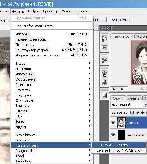

SaNDJorj фильтр FFT у меня не пашет. Как ты им пользуешься??? По инструкции делаю, всё бестолку... может рабочий скинешь?
Я тоже перепробовал несколько версий, но у меня они тоже,так как написано в инструкции (показано на видео), не работали. После различных проб и ошибок я нашел выход из положения.

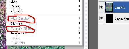

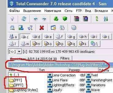

Итак, устанавливаем программу. Для этого закидываем две папки FFT и IFFT в папку с установленным фотошопом. У меня ХР, адрес следующий: c:\Program Files\Adobe\Adobe Photoshop CS3\Plug-Ins\Filters\
post-8396-0-46030300-1431800815_thumb.jp

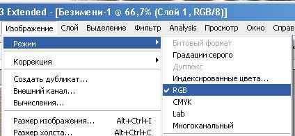

Перезапускаем фотошоп. Открываем (сканируем) фотографию на тиснёной фотобумаге. Переводим изображение в формат RGB:
post-8396-0-29790700-1431800927_thumb.jp
Задний план заливаем чёрным цветом. Включаем фильтр FFT:
post-8396-0-56475000-1431801035_thumb.jp
(Как я говорил, я пробовал несколько версий FFT, поэтому у меня их в фотошопе две, но это не важно).

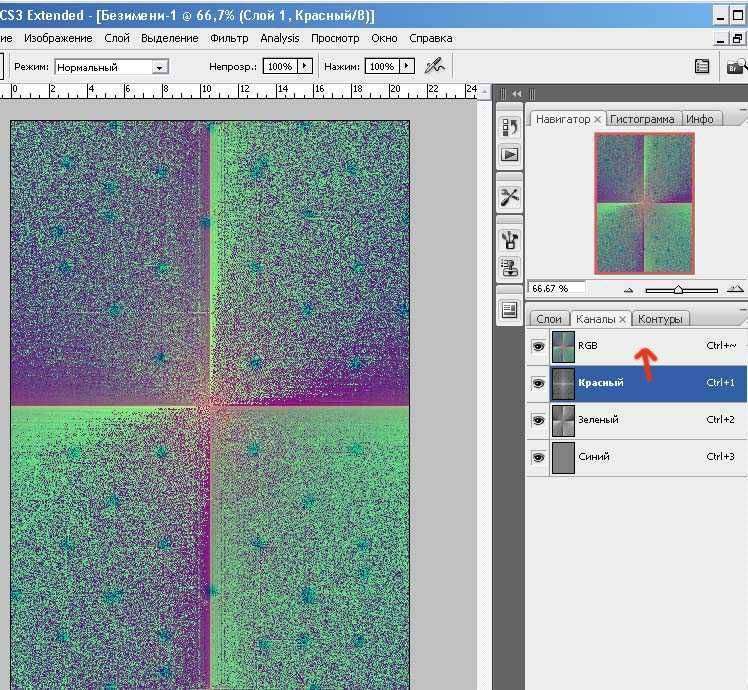

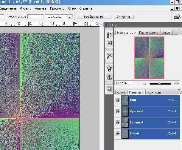

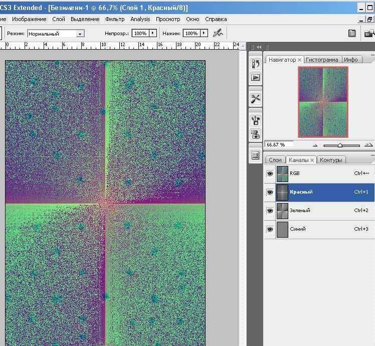

Переходим на вкладку "Каналы". Оставляем только красный канал, остальные отключаем:
post-8396-0-58593700-1431801123_thumb.jp

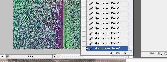

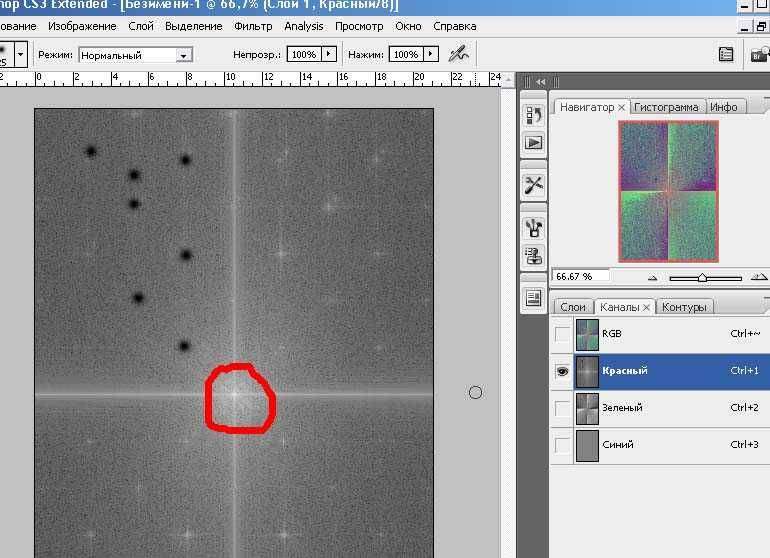

На картинке закрашиваем все белые точки (КРОМЕ ЦЕНТРАЛЬНОЙ) мягкой черной кистью:
post-8396-0-74613700-1431801210_thumb.jp

Вот тут - ТУПИК!!!
Функция фильтра FFT не активна и запустить IFFT не получается.

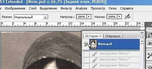

Заходим на вкладку "История" и переходим на самую первую операцию, т.е. "Открыть":
post-8396-0-78214300-1431801496_thumb.jp

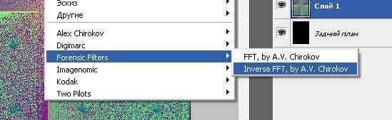

Теперь фильтр FFT активый. Жмём IFFT:
post-8396-0-18176900-1431801840_thumb.jp

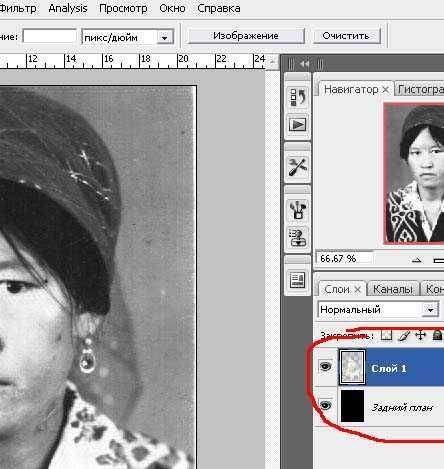

Ждём несколько секунд и появляется фотография. Но слой с изображением полупрозрачный и выглядит слишком тёмным на чёрном фоне:
post-8396-0-95643800-1431801634_thumb.jp

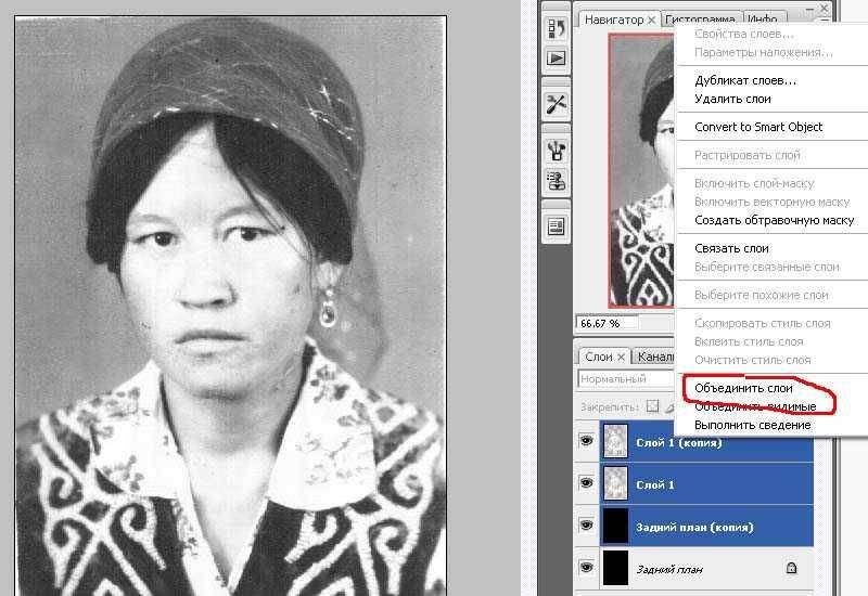

Дублируем этот слой, изображение становится нормальным. Если изображение будет всё ещё темноватым, продублируем его ещё раз, если слишком светлым, уменьшим прозрачность одного из слоёв.
Теперь продублируем чёрный слой и сольём его со слоями с изображением:
post-8396-0-22246200-1431801812_thumb.jp.
Всё!!! И будет тебе счастье...

Нужно просто сделать хотя бы вот так:
@SaNDJorj,
Тебе нужно было бы перейти на все каналы, и не нужно было бы делать столько ненужных телодвижений а ты остался в красном. По этому у тебя инверт не сработал
Вот, где собака порылась!!!!!!!!!!!!!!!!
А я четвёртый год фигнёй страдаю.
Спасибки, @Druid, действительно РАБОТАЕТ!!!
