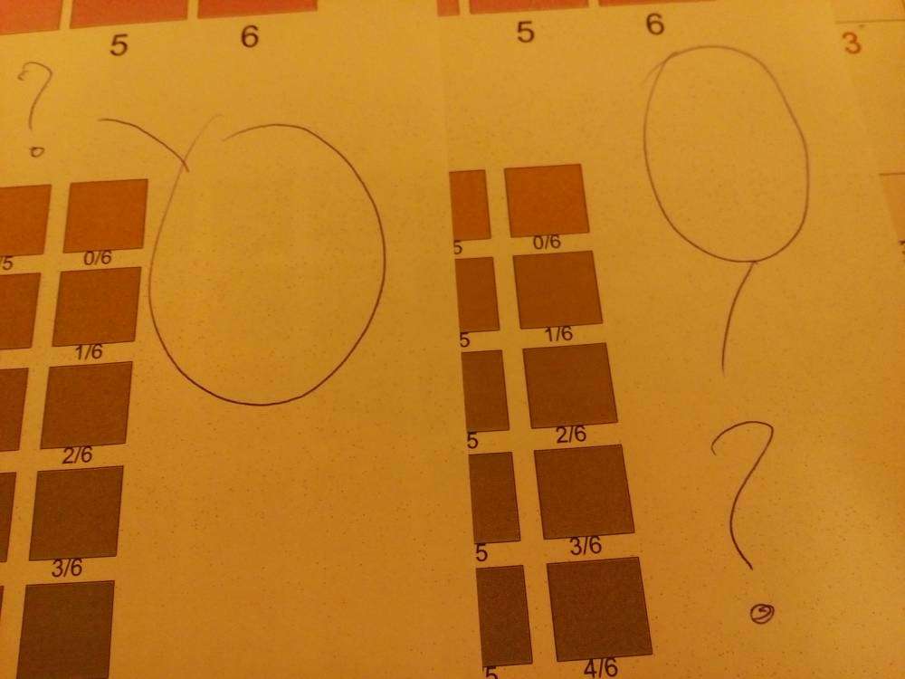

Печатал, печатал принтер нормально... и в какой то момент начал замечать появление точек на одном из цвете (magenta). При этом точки появились только с одной стороны. Неужели "фото барабану" пришёл "конец"? ((( Может есть ещё какие-то идеи?

уже продает он свой 410 на рынке. Говорит пересыпает тонер. Эх
В 07.04.2018 в 07:40, Bitloman60 сказал:
Такая же проблемма на 830 у меня.При включении постоянно крутит тубу с маджентой и сыпет.Пока поставил в режим фиксированной подачи тонера.Вообще там 4 режима подачи тонера в проявку. Я так думаю что то с TD датчиком.Нужно драм новый покупать... Интересно какие проблеммы вызывают пересып тонера помимо TD датчика!
перерасход наверное. )
