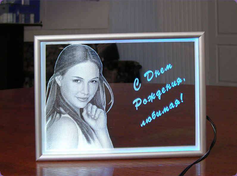

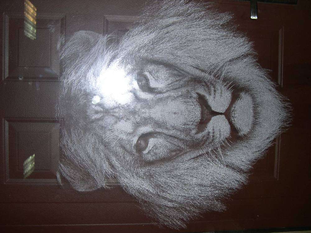

есть интересная темочка, хочу попробовать сделать фото на стекле. не получается пока.
и не получится, подсвечивается только оргстекло
Сделать,то можно,продать потом сложно:biggrin:

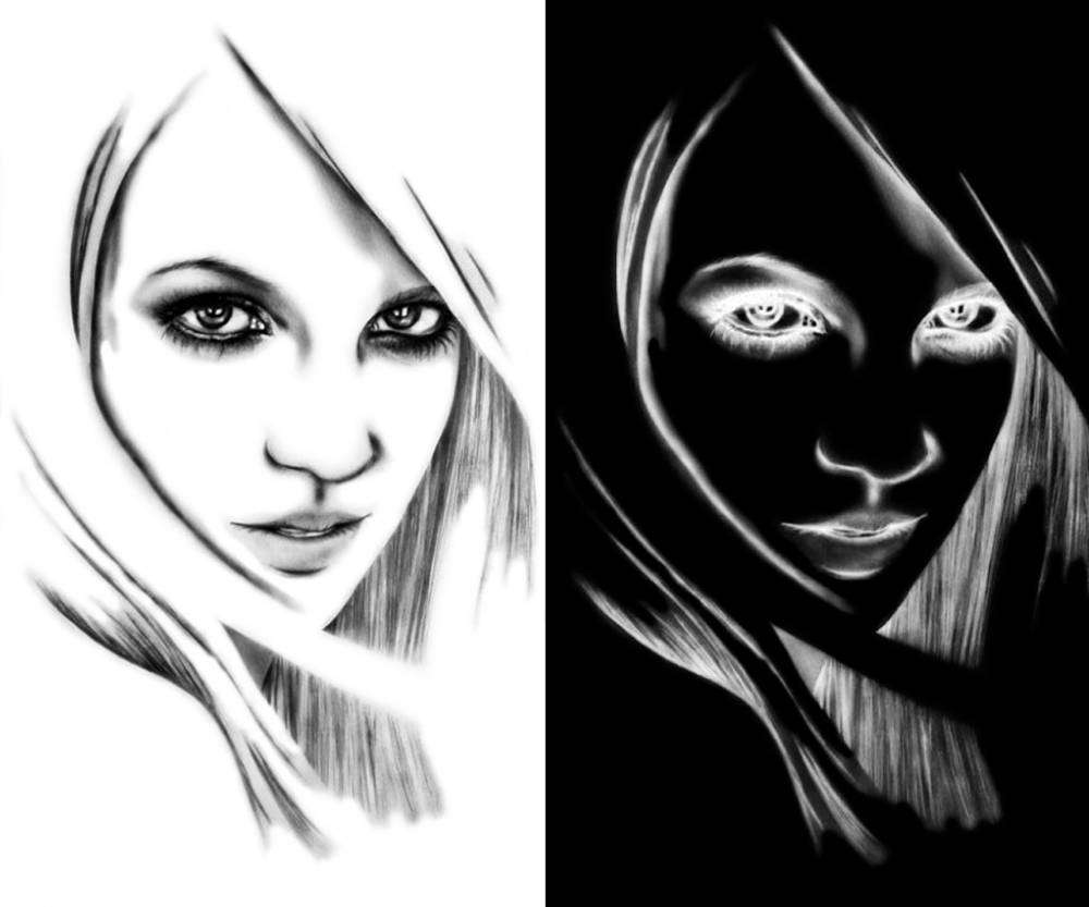

мысль такая, допустим берем фотку, ретушируем, потом делаем "ИНВЕРТИРОВАТЬ" и в итоге станок бьет те места которые должны быть темные. потом прокрашивать черной краской и получается так что темными становятся те места каторые на портрете ДОЛЖНЫ быть темными.    возникла идея сделать фото, но не просто а с покраской, тоесть биться должны темные элементы (волосы, брови и т.д.) а потом красишь темной краской. почему возникла проблема, изображение надо инвертировать, а после инверсии детали теряются или размываются. вобщем завис на этой стадии. может подскажете что нибудь. в инете сижу мало и пока не нашел ни какой полезной подсказки. А подсветка меня интересует только в виде стола "бесконечность"
А вот на счет продать это вы правильно заметили. но спрос появляется тогда когда стоит готовая работа, а еще лучше когда несколько.
а не проще под стекло ложить более темный материал, допустим черный пластик и ни какой инверсии не надо... таким образом делаю фото на стекле. Под стекло кладешь темный лист бумаги и вуаля...
Это стеклопакет... Ээээ, не развернул)))
вариант! Но легких путей не ищем. идея возникла в процессе. была мысль сделать стенд из стеклянных панелей и как поволокло - как поволокло. идеи посыпались как из рога изобилия. думаю что потихоньку добьюсь результатов. Старче, лева ваш станочный?
Да, моя работа))) Так сказать - проба пера была))):unsure:

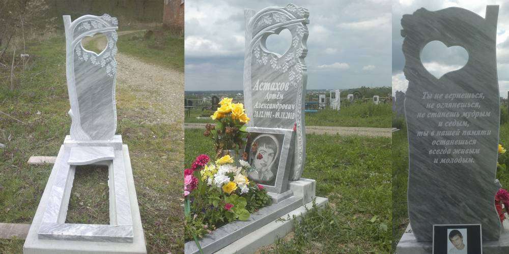

а обычным гравером не работал? иглой. судя по картинке такого результата не добиться. работаешь с ритуалкой или трудишься на бытовом поприще.
работал на ударнике, было. Так, всем по маленьку, но основное ритуалка.

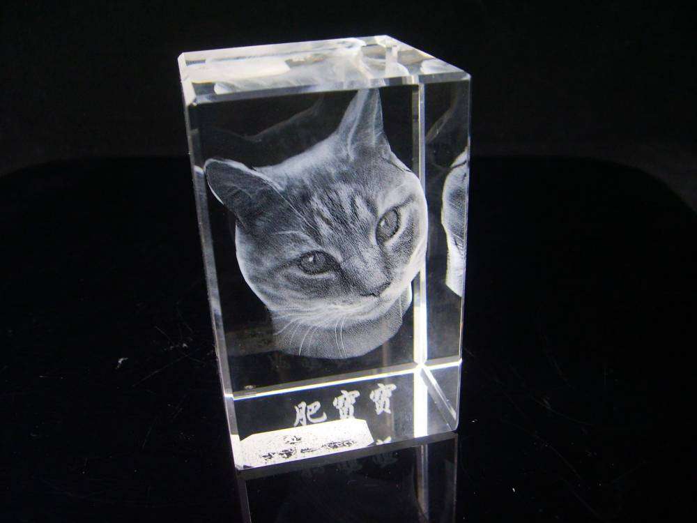

старче, а подскажи пожалуйста, лазерной гравировкой можно рисунок вбить вовнутрь стекла, допустим кусок стекла толщиной 20-30мм
Top-Grade-3D-Laser-Engraving-Crystal-CL-067-.thumb.jpg.9753ec9ce70e98ed2b30d6a4039e8fcc.jpg
86794e_378baaf5d9994c40889b58a344ecce6a.thumb.jpg.90c1ec525cf2a22b97d2538a724e7647.jpg
Там специальные лазеры для такой гравировки. Полазь в паутине.
