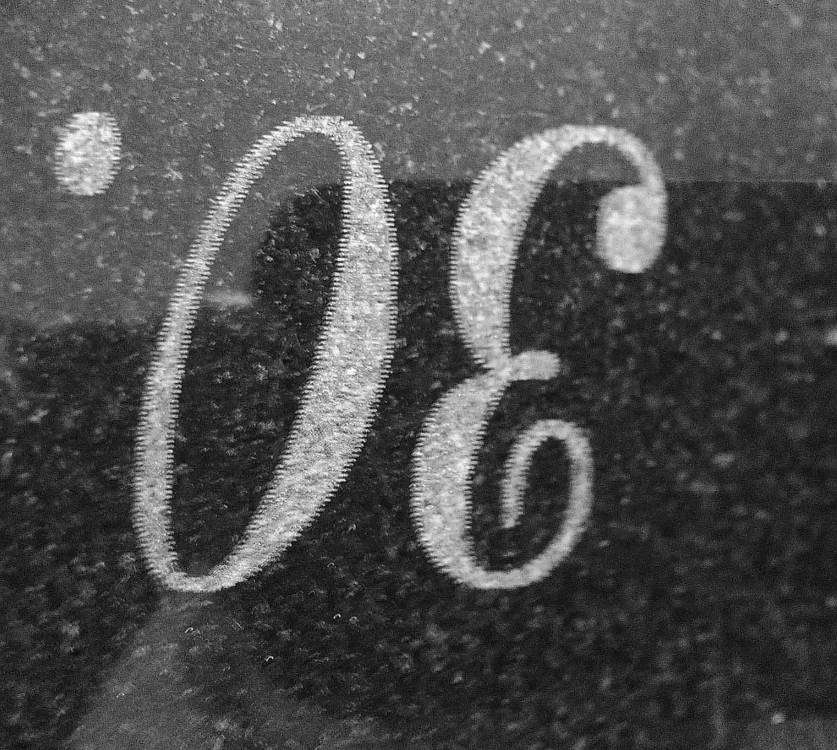

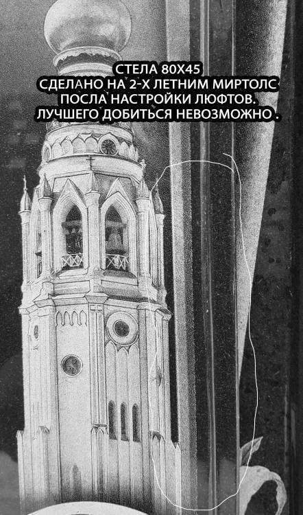

Kolun Опубликовано 20 февраля, 2017 Опубликовано 20 февраля, 2017 sintec можно фото без чехла. Посмотрим на ваше нововедения. Радует , что не стоите на месте.Как вы говорите компенсация Backlash не решает вопроса в полном обьеме, тоесть при сопоставлении краев убегает середина и наоборот, в середине нормально с краев беда. Приходится делать чтото средне. Второе фото после замены лампы. Первое с попыткамо все это уравновесить.
Яшa Опубликовано 20 февраля, 2017 Опубликовано 20 февраля, 2017 я бы предположил, что в ходовой имеется серьезный механический люфт. Все остальное должно компенсироваться Бэклешем до вполне себе внятного результата. замена трубки не влияет на появление елочки. только манипуляции с ремнем/шкивами/двигателями.
Kolun Опубликовано 20 февраля, 2017 Опубликовано 20 февраля, 2017 Люфтов нет. Еще попробую поменять ремень. Посмотрю на результат.
Яшa Опубликовано 20 февраля, 2017 Опубликовано 20 февраля, 2017 думаю, что это не бэклеш - в обоих случаях просто корявый растр такой. Это предположение косвенно подтверждается слишком ровными узкими вертикальными черными линиями, если бы были проблемы с бэклешем, то черную линию размыло бы.
Kolun Опубликовано 20 февраля, 2017 Опубликовано 20 февраля, 2017 Руслан наши работы и много интересного https://yadi.sk/d/3Otr8GnO3EKC8P С растом все в порядкевсе ровно без сглаживания и размытия. На фото же видно (которая с настройками фотка) что при изменении настроек люфтов , вертикальные полосы в середине идут ровно , а к краям есть расхождение. те полоски, что там нарисованы примерно через каждые 5 мм я менял значение люфтов, чтобы подобрать лучший вариант. Еще замечено что при использовании люфтов, крайняя точка при развороте каретки превращается полоску примерно в 1 мм., на фото с церквушкой это видно. Церквушки прислал для сравнения качества гравировки. На сауновском точка заметно крупней и каждая стоит на своем месте, на миртелсе такого не замечено. Яша на каком разрешении гравируешь?
