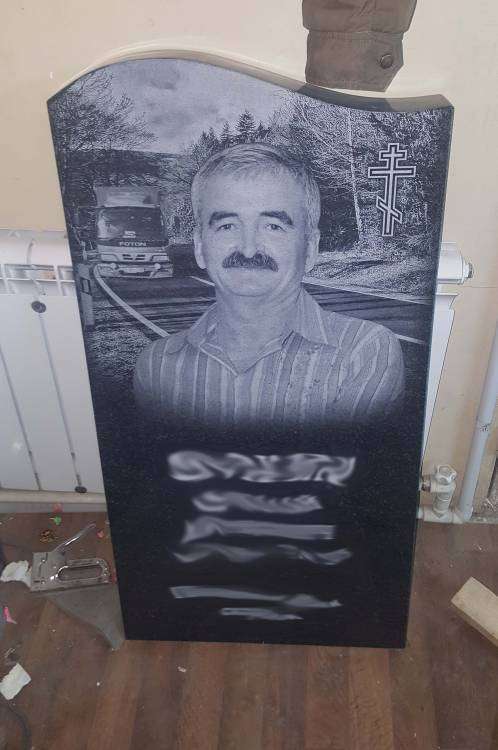

я нашел много замечаний...если хочешь-я выскажусь...не всегда они лицеприятны,  и порой я жестко могу высмеять...но если стремишься к качеству-это больше полезно-чем не полезно))) (имхо)
Ну вот например , делай отступы от края. Черные. Я понимаю что лазерного времени не жалко.Но делай красиво.
Да возможно ты прав. Дело вкуса. Я ничего не имею против изображения уродящего на фаску, и не вижу в этом чего-то этокова из вон выходящего, наоборот есть своеобразная изюминка. На ударнике я так бы и делал. Лазер дает возможность делать до краев не боясь испортить инструмент. Так почему же этим не воспользоваться. Опять же временные затраты и получаемый результат. Я не вижу смысла тратить час своего времени на рисование формы чтобы сделать черную рамку с плавным переходом. Опять же возникает риск допустить какой нибудь косяк. Я думаю не особо хорошо будет смотреться черная рамка с разной толщиной по разным сторонам или кривая арка подчеркнутой черной рамкой. Все эти манипуляции выделяют неровности в место того чтобы их скрывать. Если присмотреться в правом верхнем углу есть не не зарисованный уголок , так вот, кто мог подумать что плита окажется в этом месте шири на 5 мм, а угол на 1 см ниже чем соседний. Да конечно манипуляции с уголком и линейкой с рисовкой по клеткам могло бы это предотвратить. но уже поздно. Имеем что имеем, матовка нам в помощь.
8 часов назад, Kolun сказал:
убедил ;)
Пожалуй и я не буду тратить своё))))
