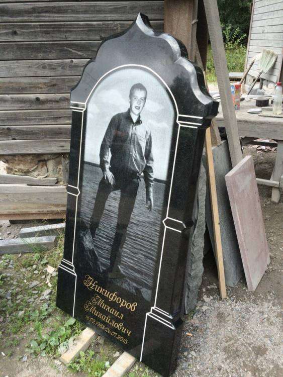

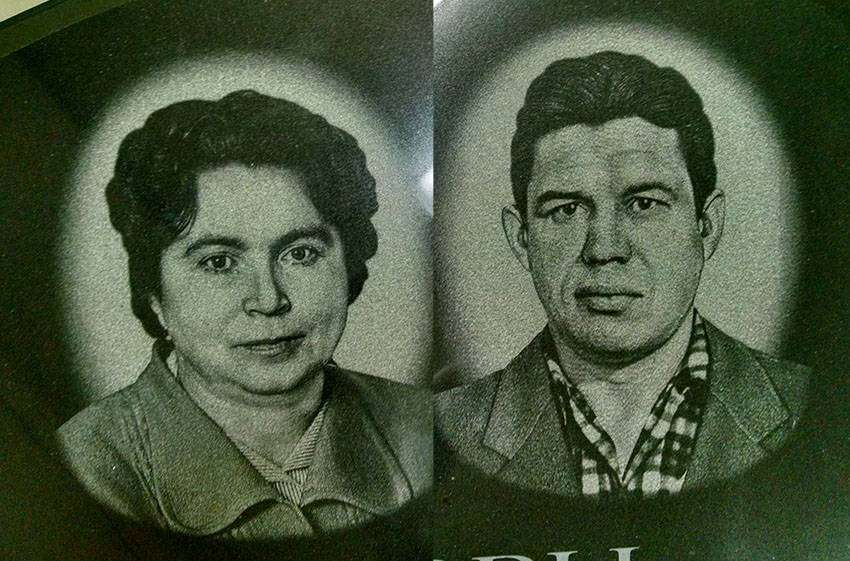

DobrRk Опубликовано 6 июля, 2016 Опубликовано 6 июля, 2016 Второй год станок периодически начинает то ли полосить то ли... Как это назвать я даже не знаю. Началось в конце 2015. Поменял провода проблема осталась, значит не провода. С соседнего такого же станка перекинул полностью блок с платой, проблема осталась. Менял башку, так же ставил и от 7.2. Так как работы было не початый край станок нельзя было останавливать, и я нашел компромис, т.к. станок 140х60 клал камень ниже середины, там почему то не было полос. Постепенно полосы пропали на конец сезона 2015. В этом году по весне словил снова эти полосы. Стал грешить на валы осей х,у, заказал новые муфты, как на версии 8,0б. Проблема не решилась, как и с тем что менял движок на оси z. Заметил что при замене муфты полос стало меньше, но они стали появляться и ниже середины станка. А ну и еще особенность появления полос, это вибрация в районе вала по z где гайка швп и муфта. На фото телевизор. Первым шел портрет мужчины(полосы), далее женщина, все чисто.

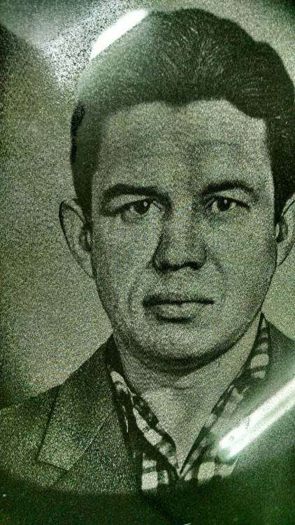

ИП Курасов Опубликовано 30 октября, 2016 Опубликовано 30 октября, 2016 @kalistratoff @noct Фото как обещал ! фото с ВК, 1-ый 3100 - 5100, 2-ой 3400 - 5400. Первое фото 3 прохода без ВК 3100 - 5100,

kalistratoff Опубликовано 30 октября, 2016 Опубликовано 30 октября, 2016 @ИП Курасов Пробей градиенты и глазики с разными настройками. Подбери нужную силу удара а потом по полосам разбирайся. Полосы у тебя не ушли на рубахе полосы резонанса видно. Проверь настройку магнита перед этим. разбег сделай 3100 -6200 ( у меня так) -но для разной скорости эти настройки будут разные
