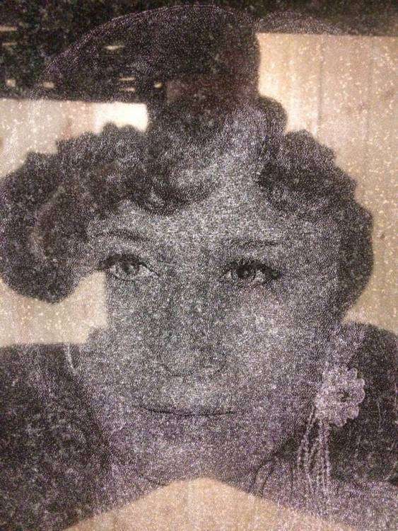

8,0а периодически портит портреты.

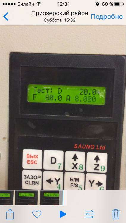

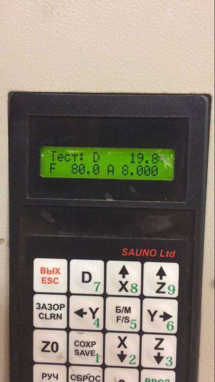

@ИП Курасов Сколько магнит выдаёт? НАСТРОЙ МАГНИТ!!!!
Работаем без ВК первый проход 400, второй 197. С ВК тоже полосы на фсех станках
@ИП Курасов тест нормальный у меня 19,7- пробивай градиенты ищи силу удара

Получается полное ОВНО !(

Вот и результат первого прохода !!!(:angry:
Фото не ахти, неудобно, но и так всё ясно !

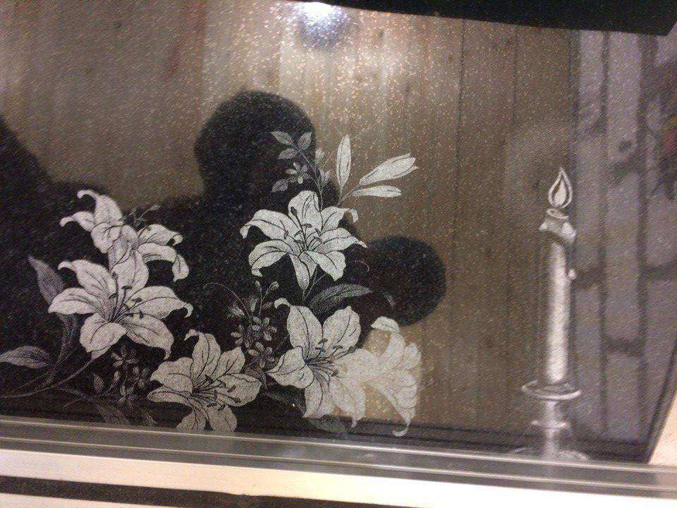

И цветы со свечей на этом же камне 2 прохода с ВК !
Веты не полосатит и не косячит, бывает серого добавишьпри втором проходеи всё !
Цветы не полосатит и не косячит, бывает серого добавишь при втором проходе и всё !
