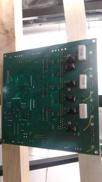

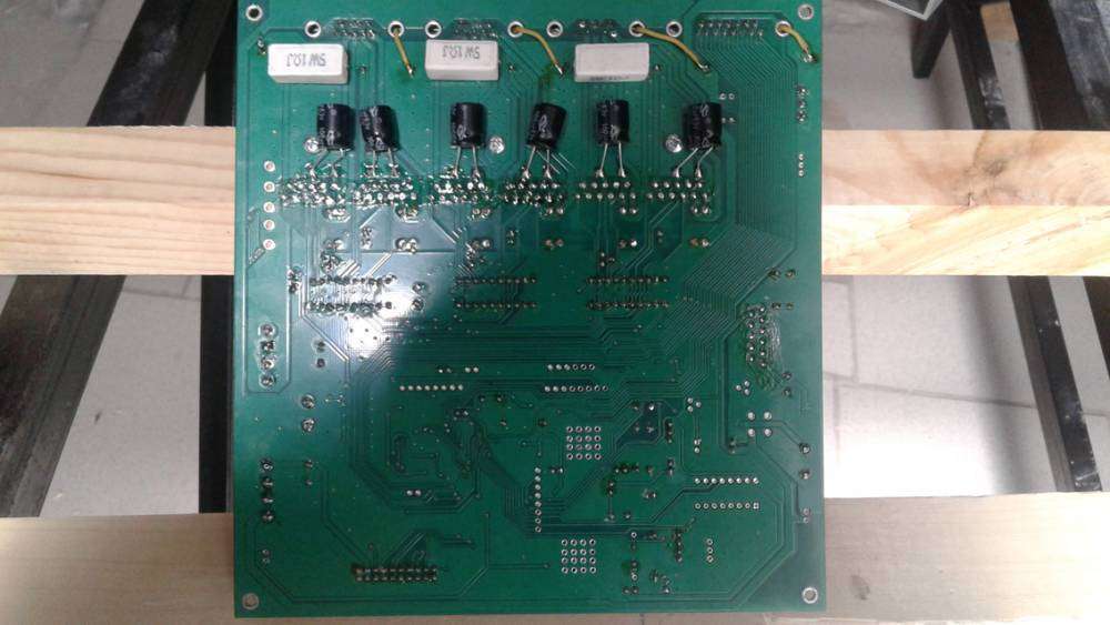

на плате стоит две микросхемы на радиаторе, их надо заменить. И проверить все ли провода припаяны нормально к разьему в блоке.
так же могли выгореть резисторы их бы можно было тоже поменять.
Допроверялся.. нашел  откуда сбой... глючит на Х.. на Y все хорошо без проблем,
в ПРОБЛЕМЕ ЕЩЕ НЕ РАЗОБРАЛСЯ...  что-то на плате .. от  порта что-то
проверь провод с платы который на блок крепится  и сделай фото другой стороны радиатора
Провода нормально все..
я просил не плату, а радиатор. Черный такой. Там микрухи прикручины их и надо менять L200 если мне память не изменяет.
Вот
