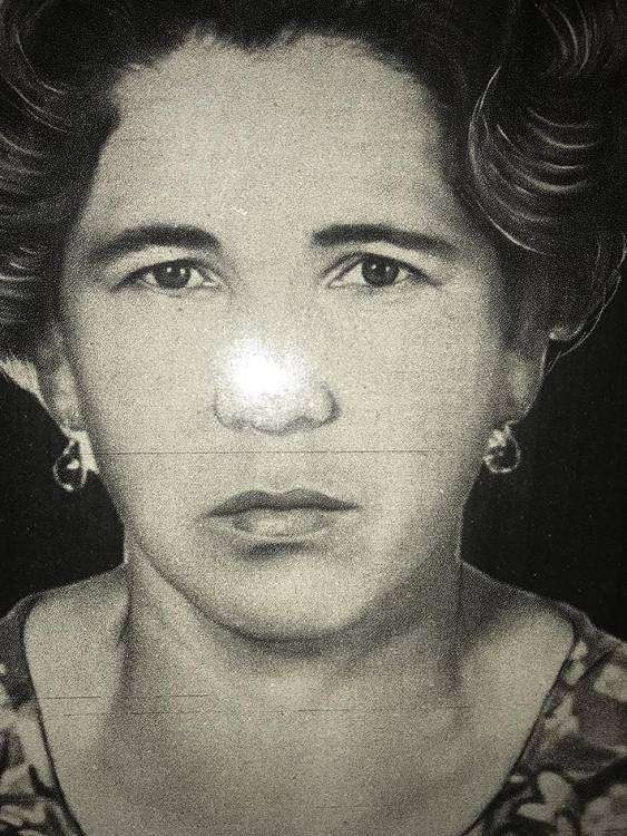

reslarblar Опубликовано 11 июля, 2016 Опубликовано 11 июля, 2016 Нужен совет, подскажите в чем может быть проблема. Станок График-3К 7.2 120х60см(станку 4 года, каждый год ездим на профилактику), контакты чистил спиртом, провода менял, заземление и сеть хорошие, стабильные. Станок и заготовка стоят по уровню и закреплены, при движении по осям заеданий нет, пробовал выбить квадрат 10х10см размер не изменился смещения нет. Полосит при любых настройках и зазоре, на любом материале. Проблема проявилась после снятия лапки держателя иглы с ударной головки. В лапке сорвало резьбу винта держателя иглы, нарезал новую, после установки лапки на место (выравнивал R и T в зазоре близкие к 0) настроил силу удара, качество гравировки осталось прежним, но появились пустые строки.
древний Опубликовано 12 июля, 2016 Опубликовано 12 июля, 2016 Попробуй перерегулировать магнит. Опусти немного нижний магнитик(два болтика слева)и дальше как обычно. Если цикл поменяется (магнит бъет вверх) переверни разъем, доведи регулировку до конца. Возможно процедуру придеться повторить, предарительно сместив еще немного магнитик. Удачи.
reslarblar Опубликовано 12 июля, 2016 Автор Опубликовано 12 июля, 2016 Спасибо за совет, на днях похимичю с расположением магнита, отпишусь о результатах.
BOR Опубликовано 12 июля, 2016 Опубликовано 12 июля, 2016 У меня такие мысли возникли при просмотре. 1 после регулировок слегка упала сила удара магнита. По- этому при тех же настройках полосит. Решение - добавить силу удара , 2 Вижу отдельные строки более выраженые Решение Сбросить в грейве насторойки по умолчанию. Возможно сбилась скорость перемещения между строк или еще что. 3 Станок версии 7.2 . Если ты будеш бить восьмым грейвом, как уже писали реньше, то никаких строк не будет
razor Опубликовано 12 июля, 2016 Опубликовано 12 июля, 2016 У меня были такие глюки, когда датчик подстерся, стал плоским. В результате зазор устанавливался больше 0,4. Установил зазор 0,35, в настройках и все нормуль, а так конечно датчик надо было поменять.
vitali66 Опубликовано 15 мая, 2018 Опубликовано 15 мая, 2018 Всем привет, подобная проблемма. Станок может пройти портрет идиально а может полосы пропустить как быть посоветуйте, куда копать????
