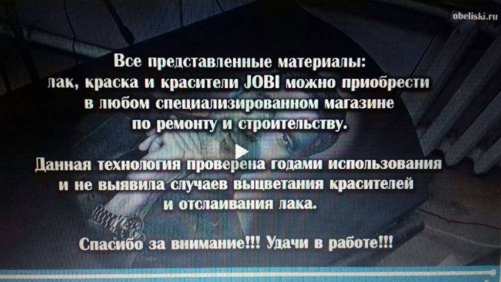

КУДИН Опубликовано 1 мая, 2018 Опубликовано 1 мая, 2018 Нашел интересное видео. Покраска портрета. Грунтовка портрета белой краской. Потом цветом. Под видео в ютубе были вопросы, но они остались без ответов http://imperiya.by/video/vcoUxgq_xCx/nanesenie-tsvetnosti-portret-na-granite.html ... появилось немного важный вопросов ... 0. Камень - Базальт ? .. думаю да. 1. Первый слой покрывают ПФ - 115 БЕЛАЯ ЭМАЛЬ ???? .. Это новость И что за манипуляции на самом памятнике перед покраской белым. ? .. работа с растворителем ? 2. Чем конкретно наносят первый слой ( белый ) , какой материал ? .. половая тряпка ? ))) 3. До какого состояния бавить краску .. растворителем ? Видно очень сильно. Почти прозрачно. И долго сохнет. Можно спокойно вытереть весь портрет. 4. Куда ложится второй слой цветной краски, если мелко пробитые поры СТАНКОМ уже заполнены белой, тем более пентофталевой ??? .. она усыхается и оставляет еще место ??? Это вряд ли. Эмали ложатся очень плотно. Тем более ПФ. Или я что то забыл... В общем это уже живопись. Точек я не увидел. Близко не показали. И естественно вскрыли лаком. Чтобы куча слоев не отвалилась и не выгорела. Но спокойный процесс наложения красок мне понравился. С акрилом все жеще и голопом .
GRUDOJNIK-HAWЁR))) Опубликовано 1 мая, 2018 Опубликовано 1 мая, 2018 так я так и не понял,какими красками после пф-115 красит?.. это самый главный вопрос,волнующий ВСЕХ!!!!!!!!!! а в остальном у неё усложнено многое.у меня всё тоже самое,но проще.я позже выложу.недавно очередной портрет делал. по этапам выложу Кудин,всегда нужно перед оцветнением эмалью белой покрывать!в чём для тебя новость то?основа ведь с эмалью всё равно что холст с грунтом белым,а без эмали только с желатином и с тряпками чёт мастурбация меня не вдохновила.у меня принцип тот же,но кистями.тряпками я лишь излишки вытираю,чтоб краска внахлёст не осталась не дай бог

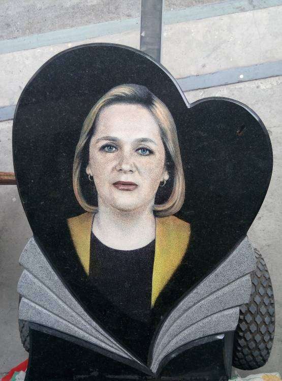

GRUDOJNIK-HAWЁR))) Опубликовано 1 мая, 2018 Опубликовано 1 мая, 2018 2 часа назад, КУДИН сказал: 4. Куда ложится второй слой цветной краски, если мелко пробитые поры СТАНКОМ уже заполнены белой, тем более пентофталевой ??? .. она усыхается и оставляет еще место ??? блин ну ващще,не был бы ты мой друг заКОДЫКчный,то я б ус...лся со смеху.ЛЕССИРОВКА!!! Кудин,ты что,с луны свалился?????вся покраска вездеи в России и в СНГ это метод ЛЕССИРОВКИ!это когда наносятся жыыыыыденькие слои красочки. короче досмотрел я терпеливо до конца краем глаза,пока свою ретушь делал.ничё нового.барышня себе задачу усложняет зачем то тряпочками... можно также кистями красить всё,а потом уже излишки тряпками вытирать.ну и нууууу http://s9.uploads.ru/t/bWe9i.jpg]OQ3.jpg[/img][/url] вот недавно делал хотя про лак там познавательно в конце.наверно надо купить такой же 3 2

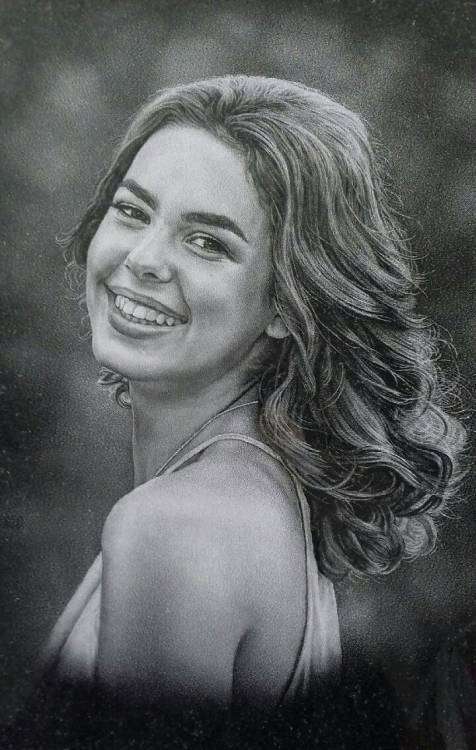

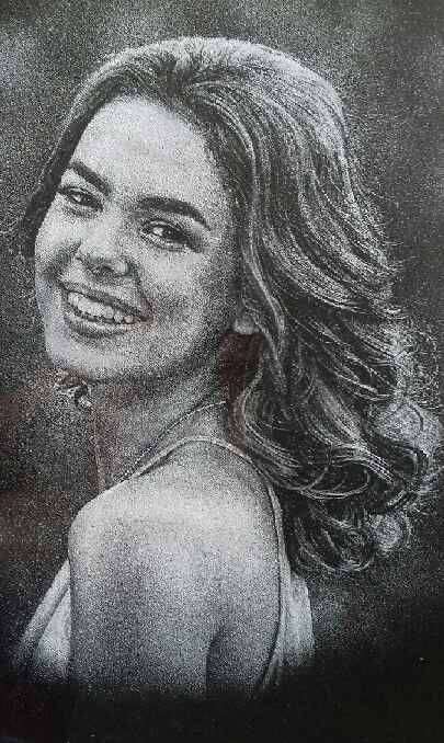

КУДИН Опубликовано 1 мая, 2018 Опубликовано 1 мая, 2018 Вот я смотрел не краем глаза. ) И про лисеровку помню. Меня интересовала глубина .. короче это сейчас меня не интересует. Проблема в другом. Сейчас крашу портрет Тикурилой Юки. Третий эксперимент. Просто белым. Заказ такой. Уже здал портрет под цинком. Вылизал при заказчиках до идеала. Все пятнышки смягчил. Они довольные уехали. Но спросили, как будет под краской. Говорю - ярче будет, но ещё придётся по дорабатывать пару дней. Вот в процессе. Жаль концовку не сфоткал. Но я не думал, что покрашу и такая грязь вылезет. От куда ??? 1 1
usoltsev Опубликовано 1 мая, 2018 Опубликовано 1 мая, 2018 КУДИН Вот смотрю я на тебя,,, так хочется опять взять спицы!!!! Ну жадность побеждает)))) 1
КУДИН Опубликовано 1 мая, 2018 Опубликовано 1 мая, 2018 Понял, что мало развел с водой, но по большому счету почему так много грязи. Придётся бить глубину, отталкиваясь от самых глубоких ям ( белых точек )
GRUDOJNIK-HAWЁR))) Опубликовано 1 мая, 2018 Опубликовано 1 мая, 2018 наверно не грязь.когда по станочному портрету крашу,то всё гуууд.а по ручному также,потому что микропоры грубее от пучков,чем от иглы станка.и ты допустим потёр в одну сторону тряпкой,когда вытирал сильно и забивание краски закрыло микропоры неравномерно
КУДИН Опубликовано 1 мая, 2018 Опубликовано 1 мая, 2018 Сохла быстро и я тер сильно. Может стёр лишнее. Сейчас смываю ацитоном. Попробую ещё раз покрасить нежно и более жидкой краской.
