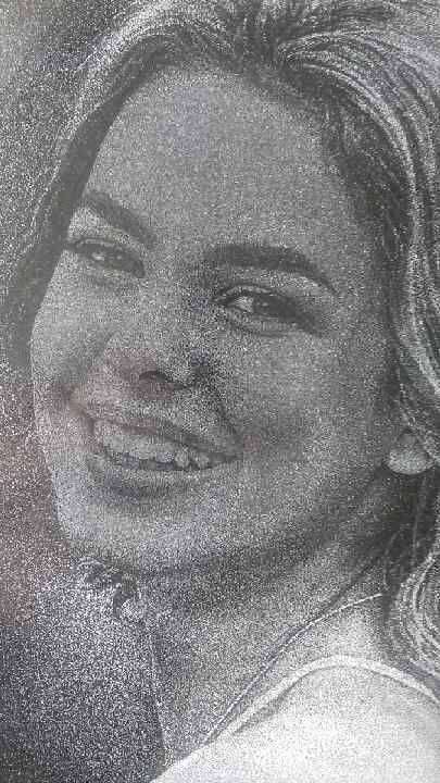

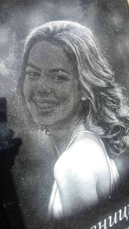

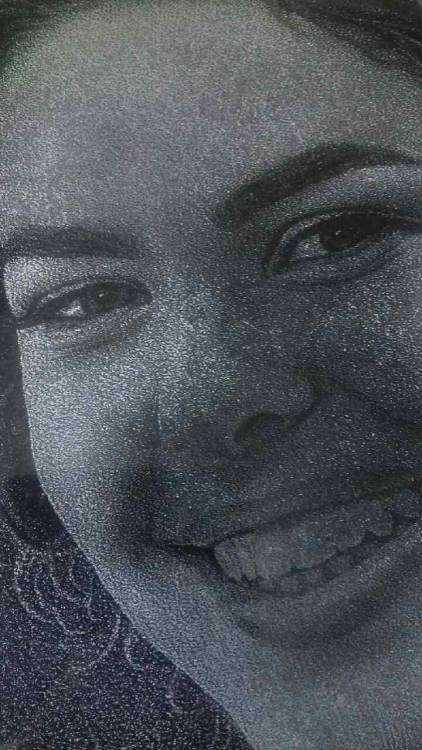

Замучился тереть Ацитоном. И растворителем 646. Одежной щеткой и тряпкой.  Ну вроде сойдёт.  Хотя остались ещё точки краски. Глубоко. Не вымыть. Потом мылом помыл щеткой.
Высохло. )
Щас цинком натру для успокоения. ))
блин ё-маёёё:shok:...  чё то у тебя всё время всё сложно как-то полуцяецца!:)...   я давно заметил как ты нежжжно любишь свою работу!теперь вижу и она тебя обожаааает!:biggrin:...     как в переделанной песне:я люблю тебя жизнь,но ты меня снова и снова...    :)
  • Смешно 2

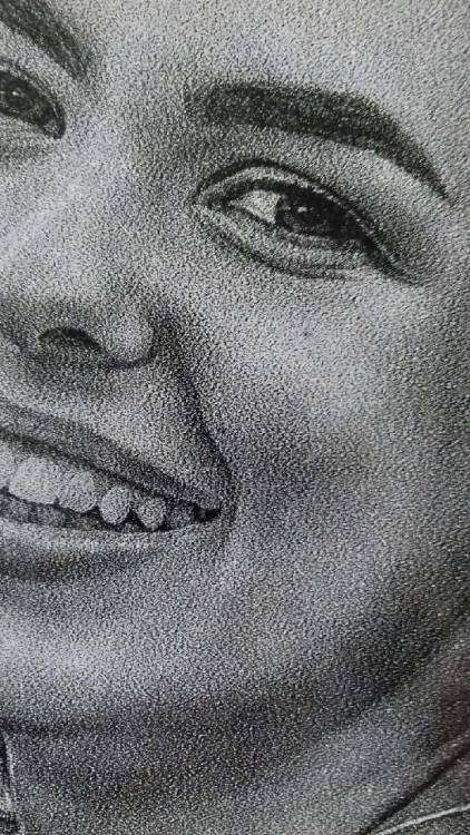

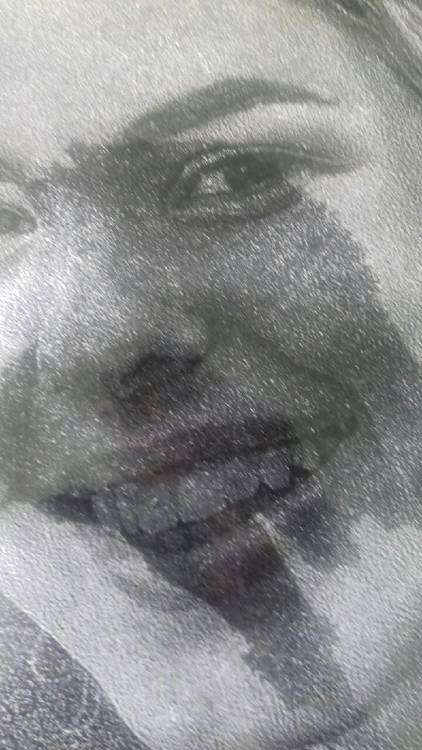

Натер цинком.  Стало легче на минуту. Эти гребанные белые цяточки остались. И все таки видно что ещё надо дорабатывать. Структура разрушается на глазах ??? Или всетаки он " дышит " :blink:
Но уже после лёгкой и жидкой покраски Тикурилой Юки буду чистить.
  • Нравится 3
да супер всё.портрет обычно с расстояния метра смотрится.эт ты всё со своей дотошностью как обычно
У него цена заставляет тошниться) это у нас -
Да уже рассчиталась. И цена тут не при чем. ))) Совесть сука дотошная.  Болезнь у меня - паранойя.  :biggrin:
Лучше бы советом помогли..... может паралон жёсткий или белая тряпка не из того материала.  У меня белый ситец.
Эх была не была, ... КРАШУ.
Курю пока....
КУДИН Я тебе рассказывал и не один раз чем и как я крашу) и наверное не только я, чем же еще поделиться то? я пока сам для себя не понял как и что никакие советы не помогут.
У меня трудности иного рода, делаешь, делаешь - покрасил - и всё вроде хорошо, вот только полировка то г*вно редкое и все старания в тумане...
Да я уже всех забадал,  знаю. ))) .. читал  вчера переписку. Не забуду TrES4  )).  Но там Акрил был. Думал что Тикуриллу не льзя сильно разводить с водой. А все тоже.
Вот и  Теха с меня ржет. Хотя тоже вроде все объяснил.
Своя Практика  - это сила. Но все равно Всем Спасибо. :biggrin:
Но я не прощаюсь. Покрасил ... и все, домой. Уже Завтра чистить буду. )
Спасибо GRUDOJNIK-HAWЁR)))
Всех с майскими и хорошо отдохнуть. Как я вчера ... :biggrin:
  • Нравится 3

6 часов назад, КУДИН сказал:

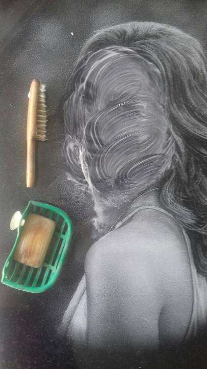

а зачем так мучатся? я по другому делал если краску смыть нужно, ложил памятник горизонтально ровно по уровню, наливал лужицу растворителя на портрет и ждал пока он растворил краску, будет видно она смешается с растворителем и выплывет вверх и ее стирал тряпкой, и так несколько раз

8 часов назад, Alexey сказал:
Я наливал, на фото видно. Но ацетон и чуть дольше растворитель высыхали очень быстро. По этому тер тряпкой, уже насквозь пропитанной .

В 01.05.2018 в 18:28, КУДИН сказал:
Попробую ещё раз покрасить нежно и более жидкой краской.
Грязь :)
Перед праздниками распрямлял руки сынульке, сам никогда не красил, только подсматривал лет 20 и иногда переполировывал потом :) А тут жизнь заставила, замучался наблюдать за ним, как он именно такую-же грязь и разводит.
Так вот. Старый слой попытайся растворить более жидко разбавленной краской-же, за консистенцией следи, по габрушке сильно за фон не размазывай-пятно на полировке получишь из-за пористости камня.Красили в два слоя жиденькой и вытирали всё напрочь в момент застывания.Жена тряпку дала-чисто на подшивы-фланелька нежнейшая, такой вытирали, а покрывали одноразовым полотенцем из рулона, главное это равномерность слоя более-менее соблюсти.

КУДИН , я же тоже пробовала таким способом краску оттереть. И точно так же точечки белые оставались. Но у меня было всё сложнее: я не то, чтобы краску густую навела, а мазала в несколько слоёв. Почищу портрет - красиво. Покрашу. На след день присмотрюсь - грязь увижу кое где опять почищу, всё равно красить же после чистки приходилось. Короче, после многих слоёв тот же эффект, как после густой покраски, портрет становится грязным.
Наливала уайт спирит и средство для стёкол, мистер Мускул. Не знаю, почему, но именно эти два компонента могут смыть эти белые точки и жёсткой щёткой, даже застарелую краску. Если ты думаешь что портрет может стать жирным, протираешь после всего 646 растворителем и портрет белеет на глазах. Но стараюсь больше не красить на много слоёв...

Вот это раствор ... ) :good: .. попробую. Но думаю больше до этого не дойдет. !
 Буду красить по методике Хавера - Гравера. КРАСИТЬ В ПРОЦЕССЕ, а не концовку.

1 час назад, Дмитрий Ivanovich сказал:
лучше всего белое вафельное полотенце ,цветные не берите , от них краска сразу выступает .
Пользовался льняным полотенцем в цветную полосочку. ЛЕН не мажется.

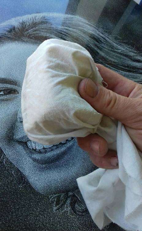

И ситец белый - то что надо. Толстый паралон, вырезал квадратик, чтобы в руку удобно, обернул в два слоя тканью ( лен ) и нежно, сразу после намазки жидкой краской  ( Тиккурила или  Акрилик Ролуколор с водой ),  вытираю.  .
. Получилось :good:
Остальные ткани не подходят ; или грубые или рефленые, или не впитывают, или дают ворсу. Брак.

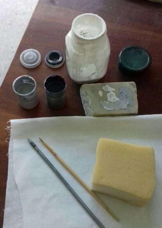

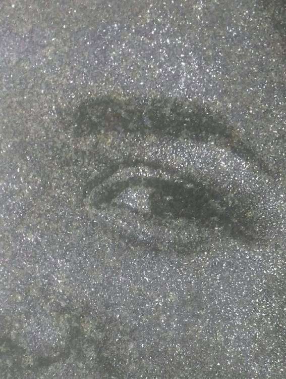

Чтобы не чистить до безумной глубины  там где попались мягкие вкрапления и микросколы  - проще покрасить более тёмной краской. Для этого купил пигмент чёрной,  этой же фирмы. Развожу по тонам на куске мрамора кистью. Где сильно глубокие и большие дырки вынимаю белую краску спицей и закрашиваю на тон темнее.
Паралон в тряпке.
