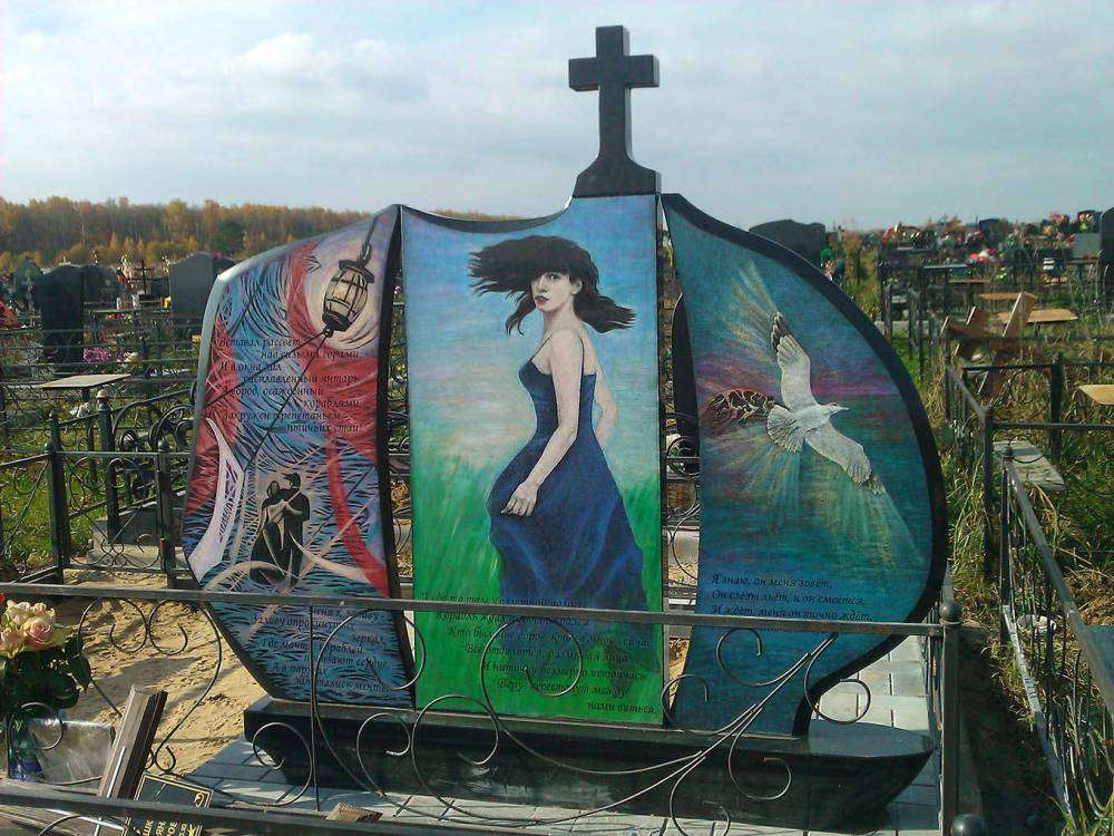

Вот как мой художник красит в цвете)
За качество фото извиняюсь. Скажу одно что после покраски очичено канцелярским лезвием. Тоесть не каких поверхносных слоев.

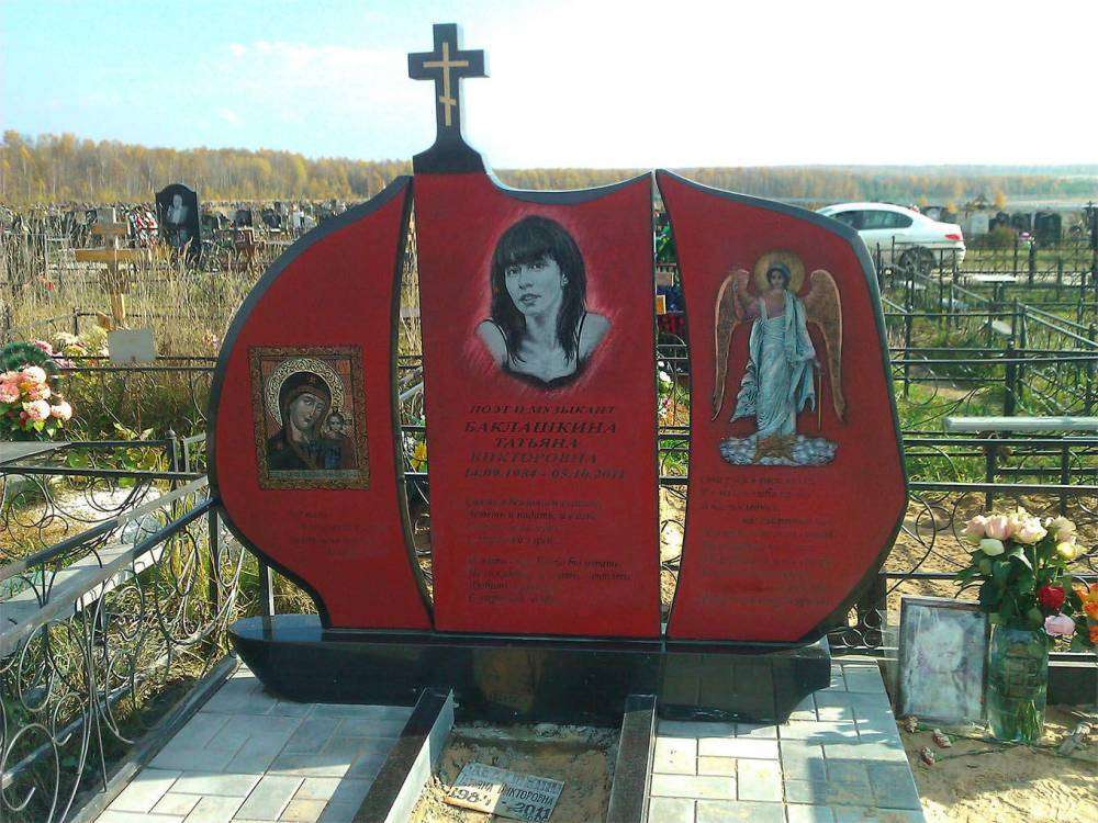

Раньше красил, сейчас перестал и клиентов отговариваю. Раньше были действительно минеральные краски (идийские) , сейчас одно название, гарантию больше чем на год давать нельзя.
А раньше делали такое:

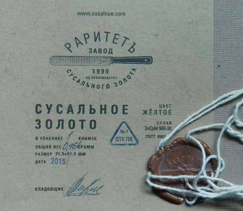

@КУДИН Спасибо. Сколько листов золота в книжке?
20 и 60 листов. Есть листы свободно переложены - дешевле, есть трансеферные, на листах приклеены типа - они дороже, но удобно работать, тем более на стояка. По новой почте высылают после предоплаты. Телефоны нашёл ?
Да, фантазия людская безгранична. :blink: )))
@КУДИН Я применяю только с сусальное золото. Работаю на лежачем камне.
@zlojsultan там сусальное золото ... только упаковки разные )))
