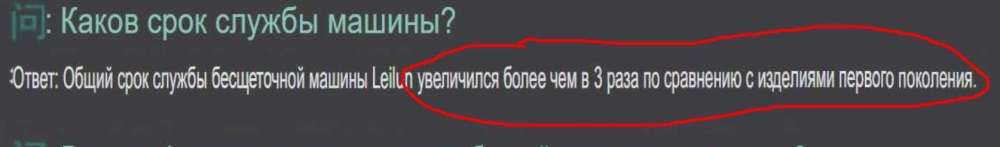

антропов роман Опубликовано 27 января, 2024 Опубликовано 27 января, 2024 В 27.01.2024 в 17:26, mrmeskys сказал: Для "сухой" полировки и резки, нереходите на бесщеточные машинки...Они точно меньше греется и там нет колектора, который забивается... Показать Ни кто ещё не видел убедительной ретроспективной аналитики и отчётности об эффективности и эффективности бесщёточных китайских продуктов. Так ? Вы сами запрашивали по возможности выложить тут отчётность потребителей . Так ? Тогда к чему к чему призывы к переходу ? Где аргументация на фактах ? 1

антропов роман Опубликовано 27 января, 2024 Опубликовано 27 января, 2024 Не хочу обидеть ни Вас лично, ни предлогаемый брэнд. НО ни кто не понимает сколько и как фактически работало первое поколение, и тем более второе. Аргумент "клиентам некогда", ни чего не доказывает и не объясняет. При всё уважении к Вашей деятельности
mrmeskys Опубликовано 28 января, 2024 Опубликовано 28 января, 2024 Какие обиды? Здесь в переводе из китайского первое поколение-это обыкновенные щёточные машинки. Отзывы, конечно есть - есть опыт использования ручных машинок На картинке синяя машинка бесщеточная в эксплуатации года три (это первые бесщеточные патинированные машинки) Продано больше 20... Если клиенты молчат, я считаю все нормально... Отзывы тоже есть-легкая, удобная в работе, практически не греются по сравнению с щеточной, стабильная мощность при разных оборотах, даже сказали что прикольная кнопка включения и регулировки оборотов машинки, удобнее как колёсики . увеличение службы бесщеточных машинок- отсутствие якоря с обмотками и коллектором: А вот что пишут спецы: Преимущества: В контексте сравнения с щеточными можно сразу сказать, что у бесщеточных электродвигателей нет множества проблем, которые присущи другому типу. В частности нет искрения и трения, нет загрязнения из-за разрушения щеток. Могут работать на куда более высоких оборотах, кроме того, разгоняются значительно быстрее. Это актуально в том случае, если предстоят большие объемы работы: экономит время. Коэффициент полезного действия значительно выше и может достигать 90%. А это экономит и энергию. Существует возможность регулировать обороты и крутящий момент, при чем в достаточно широком диапазоне. Впрочем, хотя такая возможность и существует, но производители добавляют ее далеко не во все электроинструменты. К плюсам можно отнести надежную конструкцию. Разрядные токи несколько меньше, что продлевает работу аккумулятора. Это не слишком значительно, но все равно это можно записать в плюсы. Недостатки: Инструменты с бесщеточным двигателем будут тяжелее и имеют большие габариты. Впрочем, бывают исключения, особенно если сравнивать модели из разных ценовых категорий. (этого я не заметил) Стоимость таких инструментов гораздо выше, если сравнивать модели с одинаковыми характеристиками и от одного производителя. Хотя конструкция и надежна, но поломки могут быть и тут. Бесщеточные двигатели починить гораздо сложнее, хотя это и зависит от того, что именно вышло из строя." (да согласен там дорогая электроника, но когда я начал спрашивать у одного из клиентов, какие запчасти нужны, что ломается-получил ответ что" она окупила себя несколько раз и с этим мы не заморачиваемся) 2 1
