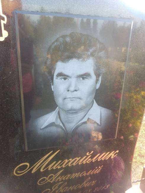

Marfa Опубликовано 13 августа, 2016 Опубликовано 13 августа, 2016 Кудин, в точности моя история. Я тоже начинала спицами и единичкой. Машинки боялась как огня, думала все испорчу. Меня от нее трусило. А потом втянулась. Благо, я не делаю портреты на установленных памятниках на кладбище. Мне или демонтируют памятник, или мой напарник мне режет плитку керамогранит, снимает и полирует фасочки, я делаю портрет и крепим на установленный памятник на силикон. И устанавливают памятники только после приема заказчиком. ну а если вдруг и надо что-то подправить, то да, конечно пучками и единичкой. Но сейчас у многих установщиков есть дизельные электростанции, поэтому бывает можно и машинкой. Вот как получается портрет на керамограните.. 2

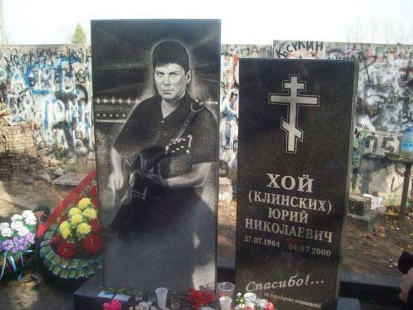

КУДИН Опубликовано 16 августа, 2016 Опубликовано 16 августа, 2016 6 часов назад, ★Счастье_снова_в_модЕ★ сказал: Вот это изображение должно открыться в большом размере.Немного доработано.Делаю на половинке плитке,чтобы на другой половинке сделать ещё какоё нибудь изображение.Просто плиток нет. В большем еще нету, да и не надо. Портрет пока не удался. Если разбирать по пунктам, это просто нужно перечислить все части тела. Явно контур переведен не правильно по всему лицу. Или Вы не внимательно пробиваете контур. Видно не вооруженным глазом что ; левый глаз прикрыт, нос сужен, ноздри - не то, губа верхняя искажена, фон полосочкой и сливается с воротником, а надо бы растянуть его на нет и не сильно бели И т. д. Посмотри пример мой, 1
