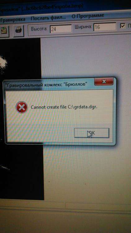

Здравствуйте,помогите пожалуйста!!!!у меня  гк "брюллов" хочу подключить к ноутбуку ,вместо системного блока но ничего не выходит(( купил usb-com переходник с драйверами ,установил  появился com порт с номером  (условно 3й)ввожу его в окно программы для запуска но выдает ошибку(изображение прилагается) на ноутбуке стоит виндовс 7. кто сталкивался  или знающие люди посоветуйте что нибудь!

А "Брюллов" какого года выпуск?Если старше 4-х лет,то он с 7-ой виндой не дружит
11 час назад, Nyutik сказал:
точно сказать не могу но станку явно более 5лет ,а может и больше ,спасибо вам за совет попробую поставить на ноутбук виндовс xp
