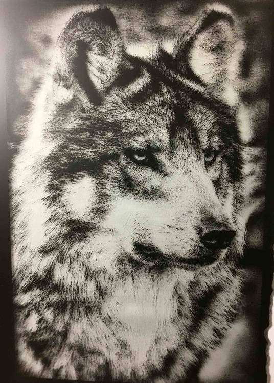

c0nfess0r Опубликовано 25 июля, 2017 Автор Поделиться Опубликовано 25 июля, 2017 2 Ссылка на комментарий

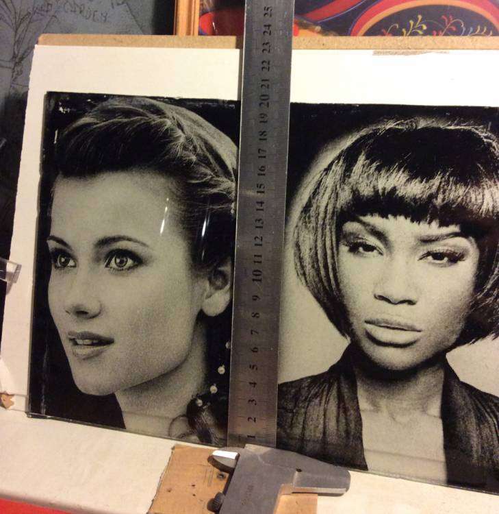

martynka Опубликовано 14 февраля, 2018 Поделиться Опубликовано 14 февраля, 2018 В 08.07.2017 в 12:32, Cutting сказал: Тоже стекло. Вид с двух сторон. это на ударнике или на лазере? Ссылка на комментарий
Яшa Опубликовано 14 февраля, 2018 Поделиться Опубликовано 14 февраля, 2018 Это лазер Ссылка на комментарий

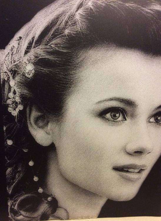

Cutting Опубликовано 22 февраля, 2018 Поделиться Опубликовано 22 февраля, 2018 Снято с двух сторон, там где типа двоится, это не то что резкости нет, скорее такой эффект получился при съемке с белой подложкой с обратной стороны. 1 Ссылка на комментарий
Cutting Опубликовано 22 февраля, 2018 Поделиться Опубликовано 22 февраля, 2018 иркутянин , где то ты говорил что станок видит файл по своему, так вот хочу немного тебя поправить, станок видит правильно подготовленный файл ровно так как ты ему это объяснишь. И сделает его так как ты его попросишь, а твоя задача подобрать параметры. К слову просто. Ссылка на комментарий

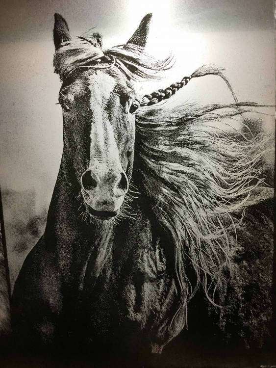

Cutting Опубликовано 26 февраля, 2018 Поделиться Опубликовано 26 февраля, 2018 Тоже стекло. И тоже снято с двух сторон. Ссылка на комментарий
