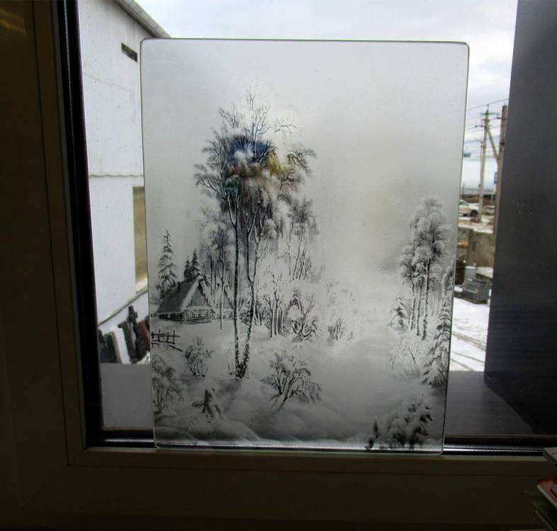

Soaring man Опубликовано 27 июня, 2018 Опубликовано 27 июня, 2018 4 минуты назад, zelenok сказал: Калуга по белой краске жёг? это вряд ли
zelenok Опубликовано 27 июня, 2018 Опубликовано 27 июня, 2018 Только что, Soaring man сказал: это вряд ли Почему такие подозрения?
Soaring man Опубликовано 27 июня, 2018 Опубликовано 27 июня, 2018 Я сначала делаю гравировку а потом уже крашу обратную сторону темным, а саму гравировку белым акрилом. Но тут похоже стекло уже было крашенное, только черным а не белым.
zelenok Опубликовано 27 июня, 2018 Опубликовано 27 июня, 2018 Вот зимой тренировались, дальше чем жечь по покрашенному белому фону не успел додуматься, зато всё просто и на раз-два и качество отличное, что не скажешь по саму фотку
Soaring man Опубликовано 27 июня, 2018 Опубликовано 27 июня, 2018 @zelenok то есть ты черное стекло красишь былым, жгешь краску лазером и он возвращает черную фактуру стекла? =\ Вообще надо наоборот, если имеете черное крашенное стекло, жгете по нему (я стучу иглой) и появляется белая гравировка. О вашем способе первый раз слышу)) А если краска обдерется? Вместе с гравировкой чтоле?
zelenok Опубликовано 27 июня, 2018 Опубликовано 27 июня, 2018 Только что, Soaring man сказал: то есть ты черное стекло красишь былым Не, прозрачное стекло крашу белым, жгу и после по прожигу крашу чёрным.Краска пусть хоть вся облезет(что маловероятно), гравировка на стекле всё равно остаётся. Способ на скорую руку сам выдумал.Краску пользовал алкидную в баллонах-пшик и готово
Soaring man Опубликовано 27 июня, 2018 Опубликовано 27 июня, 2018 @zelenok А-а-а, вот оно что.. а то я уже подумал)) белым красишь обратную сторону? Я думал попробовать покрасить гравировку черным, но на прозрачном стекле. Думал так будет более хороша видна гравировка если ставить стекло в дверь например. Но пока не пробовал, времени небыло. Пробовал красить белым на тонированном стекле - очень классно выходит типа для витража, или на двери/дверцы, и видно хорошо. Правда с обратной стороны рисунок очень плохо видно
zelenok Опубликовано 27 июня, 2018 Опубликовано 27 июня, 2018 Только что, Soaring man сказал: белым красишь обратную сторону? Да-да, там было много казусов с правильным построением изображения-то-ли зеркалить, то-ли инвертировать, взорвал этим делом моск сынульки-ученичка, но вроде результата добился

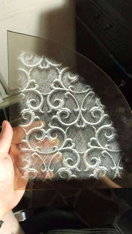

Калуга Опубликовано 28 июня, 2018 Опубликовано 28 июня, 2018 Это сделано на ударнике на тонированном стекле.
zelenok Опубликовано 28 июня, 2018 Опубликовано 28 июня, 2018 Только что, Калуга сказал: на тонированном стекле Надо поиграться для общего развития
Калуга Опубликовано 28 июня, 2018 Опубликовано 28 июня, 2018 Эффект между обычным стеклом и тонированным разительный. А это уже на лазере:
martynka Опубликовано 28 июня, 2018 Опубликовано 28 июня, 2018 13 часов назад, Калуга сказал: какая цена створки должна быть?
Калуга Опубликовано 28 июня, 2018 Опубликовано 28 июня, 2018 Всё зависит от размера стекла и станка, на котором делается работа. На лазерном естественно дешевле из-за скорости гравировки. У меня, например, час работы станка стоит 500 р. 1
Калуга Опубликовано 28 июня, 2018 Опубликовано 28 июня, 2018 martynka У меня нет сауновского станка и никогда не было. Я не знаю его возможностей. Какие расценки в Вашем регионе тоже мне неизвестны. Сами можете прикинуть время работы на своём станке и определиться со стоимостью работы. На моем лазернике полностью заполненное стекло - 1500, на ударнике 3000. Часто подобные работы делаются в ночное время, оставляется работать станок ночью. Такая работа у меня стоит дешевле.

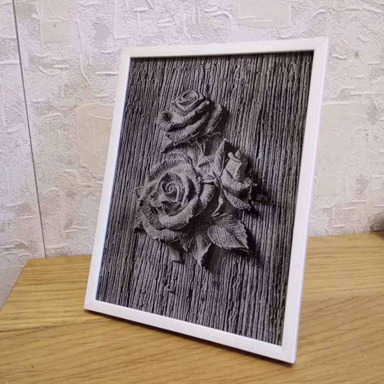

Steingravierung Опубликовано 29 июня, 2018 Опубликовано 29 июня, 2018 Вот баловался. Жена хотела абстрактную картину на стену. Ничего другого не придумал. 60 на 160 см( 4штуки 40на 60см). Стекло покрашено с задней стороны. Гравировка по некрашеной стороне. Нет нормальной вытяжки поэтому по краске не рискнул гравировать.
