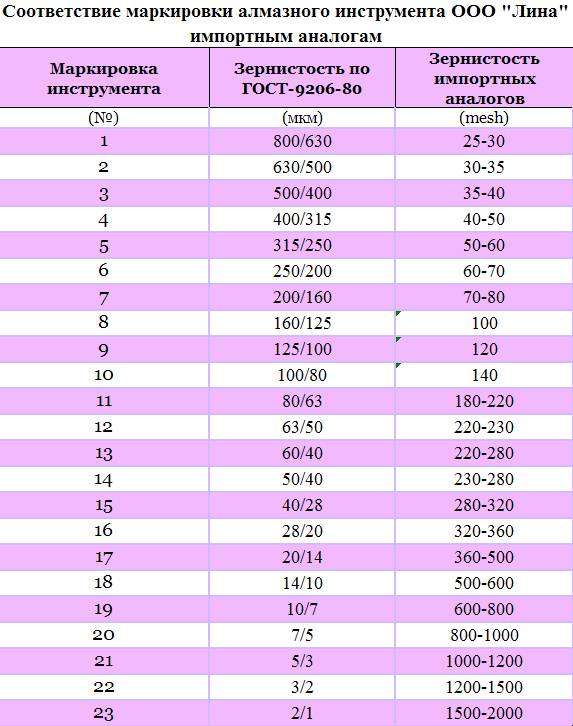

Gradusnik Опубликовано 21 сентября, 2016 Опубликовано 21 сентября, 2016 Мы производим черепашки и другой инструмент с 1992 года. При этом никогда не возникала проблема понимания обозначения зернистости. Можно выложить таблицу примерного соответствия зернистости в мкм и в "импортных" номерах, только, если не трудно, предложите, к какому производителю будем примеряться. Разные производители используют разные стандарты, а часто - свои собственные, а ещё - различные для разного типа инструментов. Лично я считаю российский стандарт более удобным, а привыкнуть к нашей нумерации несложно. Стоит только попробовать. Ну, хорошо, для пользы дела, дадим примерное соответствие наших номеров аналогам по стандарту FEPA-F (Федерация европейских производителей абразивов) для объемных порошков. .

zelenok Опубликовано 22 сентября, 2016 Опубликовано 22 сентября, 2016 В 20.09.2016 в 22:01, Р.Н.Б. сказал: уже привыкли все Не правда. Кто работал и работает, тот знает. На самом деле лучше попробовать, чтобы составить впечатление.Импортной 1200 никогда не дашь такой блеск как Линовской 21, да и диабаз уплотняют эти черепахи, составленные в комплект через одну шикарно. @Gradusnik, привет
