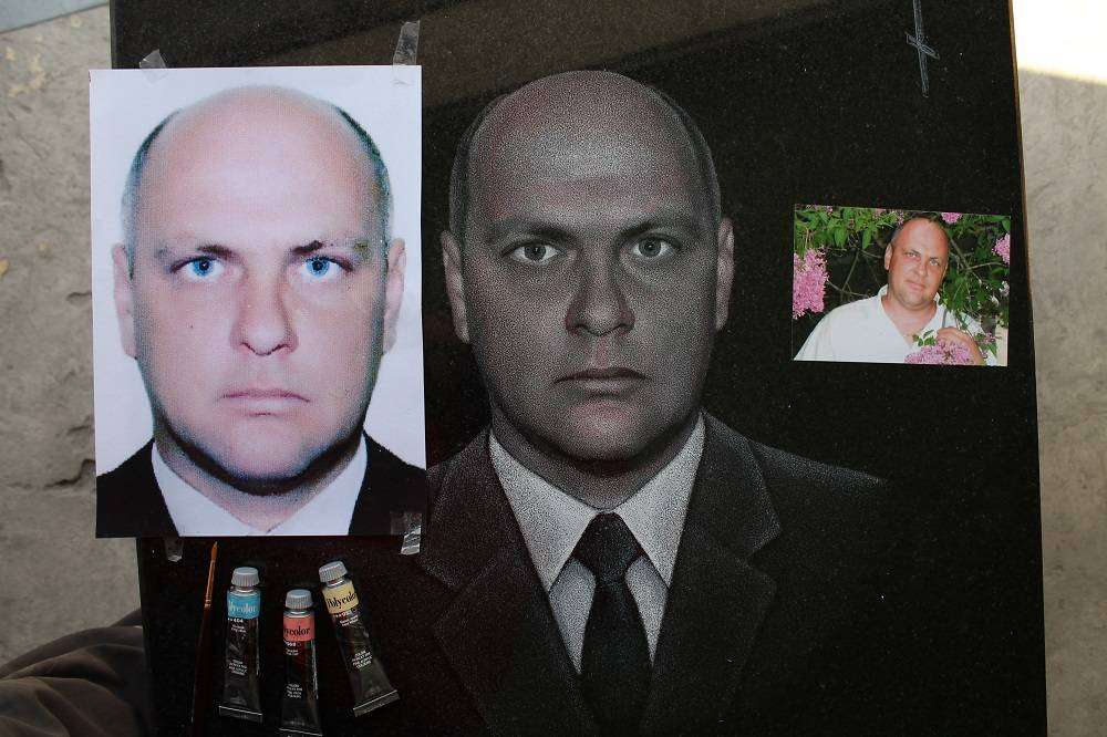

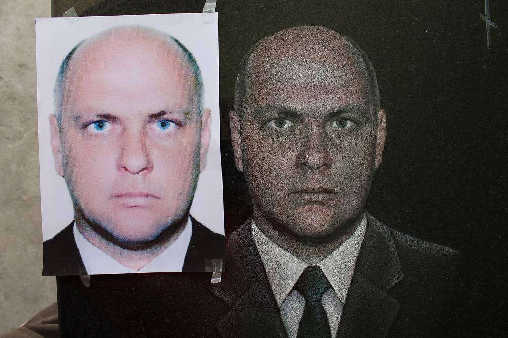

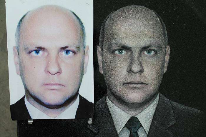

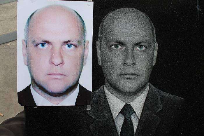

Нужен дельный совет по покраске портрета, после ручной гравировки
Всем привет. Прошу подсказать мастеров по покраске портретов как исправить и довести до ума работу.
Ситуация такая. Мой коллега сделал портрет крупным пучком, почистил машинкой.
Потом мы перестарались с розовым цветом. ( Честно говоря я рисовал одним глазом после мигрени, а товарищ - дольтоник в красном )
Заказчик принял работу, но попросил красный по светлее и желтее.
Я по крашенному портрету давай чистить красные места и подкрашивать -- плохо выходит - пятнами краска ложится на края соседнего слоя.
Когда стал протирать розовые места растворителем, ЕЩЕ ХУЖЕ.
Вытер все лицо ( кроме глаз ) растворителем 646, и о ужас !!!  все в белых пятнах. Но чистить весь портрет просто нет времени ( А НАВЕРНО НАДО БЫЛО ? )
Покрасил более нежным цветом, но лучше не стало.  НАДО ЧИСТИТЬ ПОРТРЕТ ПОЛНОСТЬЮ ???
Левый уголок губы я уже подравнял ))
Зачем растворитель!!!! Ни в коем случае,он масленистый!!!!!! Протри как следует ацетоном,пятна где машинкой,где пучком почисти. Потом титановыми белилами покрась,не густо,"кефирчик". Смешай белила титан, охра светлая и красная,и по тихому в перед!!!!! С начала кисточкой небольшой участок крашу,потом тряпочкой втираю, лигонько... это важно!!!! Удачи!!! Думаю всё получится!!!!
@lavrenteva_78 спасибо.))).  Но вот  когда на второй день снял ацетоном некоторые места, то уже тяжело угадать цвет, рядом лежащего слоя краски.
 Но это пол беды, можно добиться однородного цвета, а вот момент наслоения на рядом лежащий слой. Ямы получаются, особенно после подчистки спицами.
И еще такой момент - когда цветом покрыл ( по месту, вытертому  ацетоном ), то надо просушить этот фрагмент ветродувом, ??? так как подождав некоторое время ( до высыхания ) я наношу " тельный цвет ", втирая тряпочкой ( не сильно ) и тут слазит нижний слой ???  ( белилами еще не пробовал грунтовать. Надеюсь белила не сотрутся ) .
Особенно когда камень холодный ( а он всегда холоднее окружающей среды, тем более в мастерской и в тени ).
Лучше конечно всю краску удалить. Потом титаном покрасить,и телесным потихоньку,должно ровненько получится!!!
