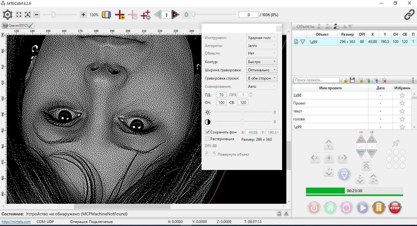

Яшa Опубликовано 26 апреля, 2021 Опубликовано 26 апреля, 2021 10 часов назад, Feniks сказал: А с настройками подскажите, что не так? Увеличить левое значение и уменьшить правое? я со станком этим не знаком. в общем виде написал - белое темнее надо, темное светлее. а вы там уже двигайте ползунки и смотрите улучшается или ухудшается.
Feniks Опубликовано 26 апреля, 2021 Опубликовано 26 апреля, 2021 3 минуты назад, Яшa сказал: я со станком этим не знаком. в общем виде написал - белое темнее надо, темное светлее. а вы там уже двигайте ползунки и смотрите улучшается или ухудшается. Это я поняла. Ретушь наверно нужно переделать? спасибо!

ibucov Опубликовано 26 апреля, 2021 Опубликовано 26 апреля, 2021 20 часов назад, Feniks сказал: Здравствуйте! Нужен совет форумчан. Сразу объясню ситуацию: ретушь заказываем, то есть делаем не сами, так как не умеем, станок Миртелс Роботикс ударный, камень Карелия. На фото исходник фото, ретушь и результат на камне. По словам оператора станка: первый проход 150/250, второй 185/285. Подскажите пожалуйста, в чем ошибка??? заранее благодарна за ответ. сам станок норм. Получили почти то же самое что и закинули Дело в ретуши, то есть в неретуши. Ухо непонятно инеем покрылось)) По яркости хотя бы где-то так бы сделали. Руками тут не делал, только ползунками через авторетушь или быстроретушь))
Feniks Опубликовано 26 апреля, 2021 Опубликовано 26 апреля, 2021 1 час назад, ibucov сказал: сам станок норм. Получили почти то же самое что и закинули Дело в ретуши, то есть в неретуши. Ухо непонятно инеем покрылось)) По яркости хотя бы где-то так бы сделали. Руками тут не делал, только ползунками через авторетушь или быстроретушь)) Спасибо огромное!!!! Уже переделывает, ищу ретушера, а то у нашего как повезёт.... то хорошо, то через попу))))
c0nfess0r Опубликовано 30 апреля, 2021 Опубликовано 30 апреля, 2021 25.04.2021 в 23:26, Feniks сказал: По словам оператора станка: первый проход 150/250, второй 185/285. Подскажите пожалуйста, в чем ошибка??? У меня никогда второй проход не имеет больше значений чем первый, в начале темы пишет светлые 15-20, темные 50-60. Ретушь крайне не подходит для данного станка, хотя если выставить значения по другому , то получится лучше ( например 150-220)

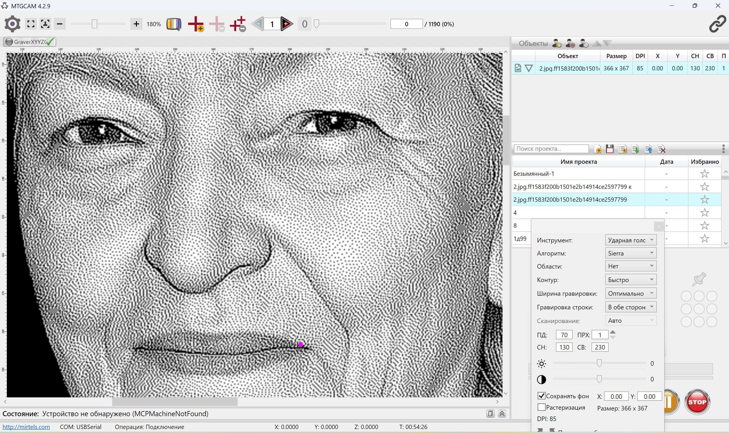

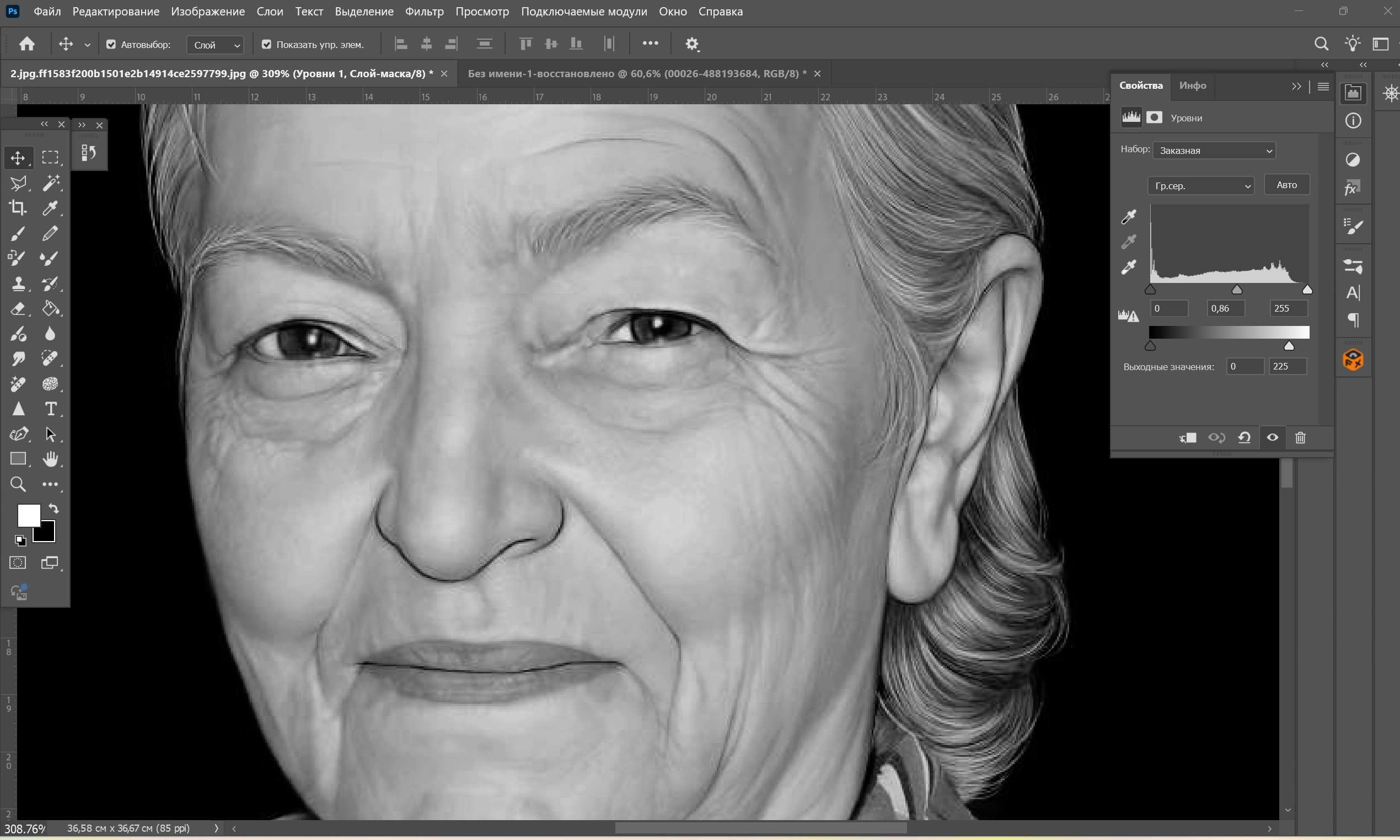

NL eris Опубликовано 4 октября, 2025 Опубликовано 4 октября, 2025 @c0nfess0r Добрый день, у меня ретушь по таким же параметрам, что вы указывали. свет от 10и тени от 40-60 (из-за белила, пришлось снизить до 50и самая темная). Сейчас стала работать с станком Mirtels, ранее такого опыта с станками не имела, только удаленка и ретушь. Параметры 85-205, два прохода первый, после одним дочищать, но при набитии ретушь выходит хорошая, а когда красят белилом, антидождь (белая) получается грязь. + как чистить портрет с помощью станка? Какие параметры для станка лучше задавать? И последнее алгоритмы, какой лучше? Сейчас работаю с сиеррой, но при покраске выходит грязь.
a-revus Опубликовано 4 октября, 2025 Опубликовано 4 октября, 2025 @NL eris вы бы картинку что-ли показала, увидеть где там грязь. Там же в программе всё видно в вашем режиме сиера, грязь получится или лицо человека. @NL eris вы когда картинку открыла в программе, что увидела? возможно на вашей картинке на щеках, на лбу, на переносице нет ни одной чёрной точки., провалы по светлому. вот тебе и грязь.

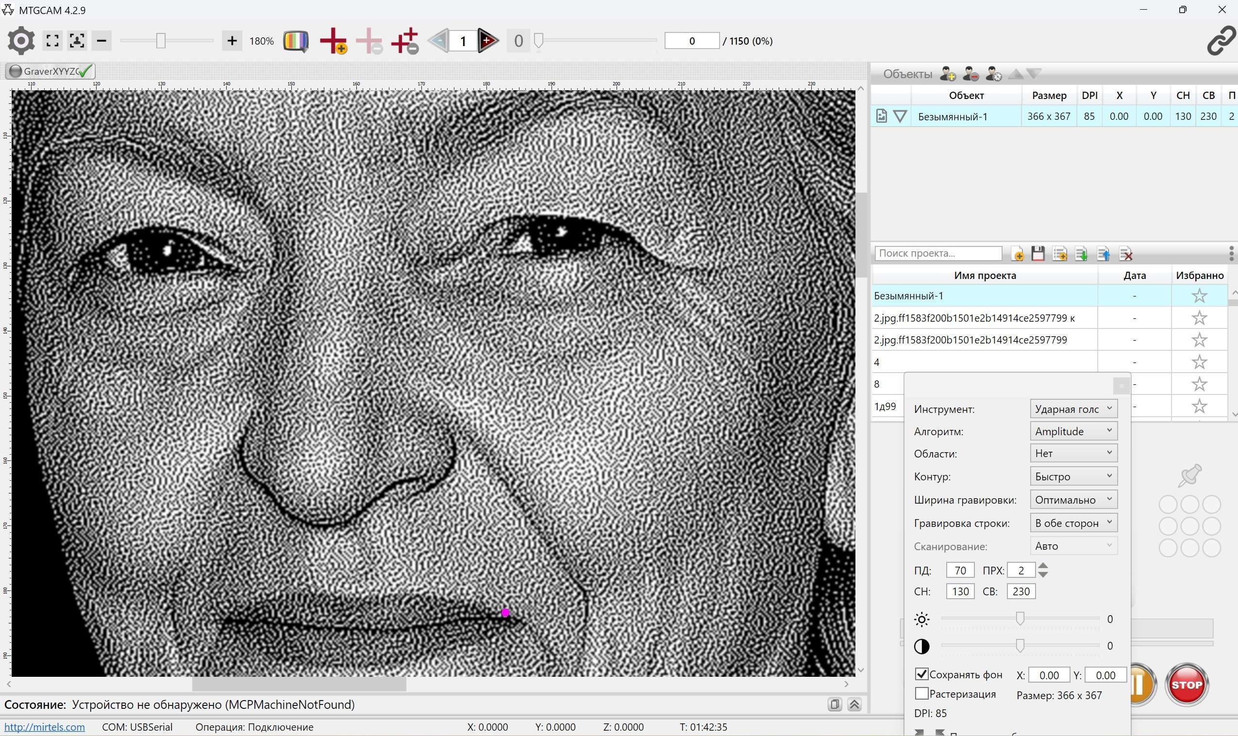

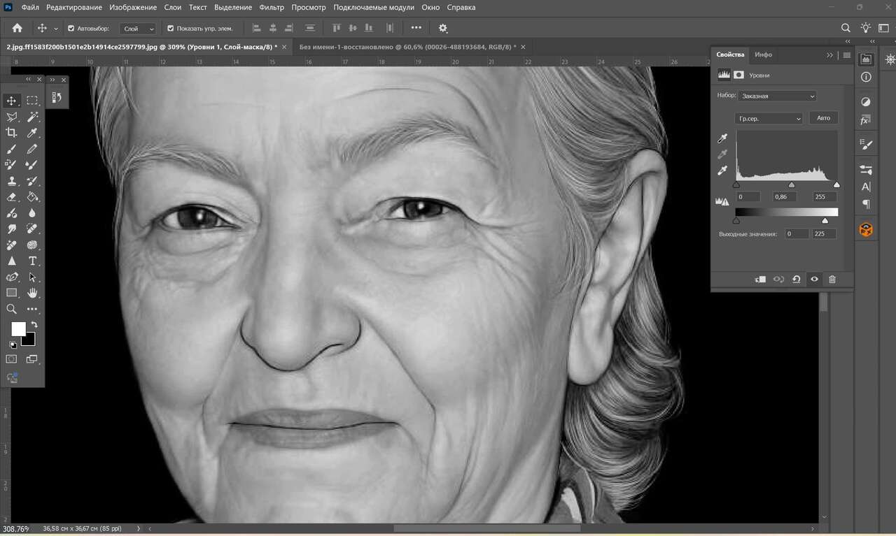

a-revus Опубликовано 6 октября, 2025 Опубликовано 6 октября, 2025 открыл в программе и то, что вижу мне не нравится. понятия не имею какой там процент серого, 10 или 50. иду в фотошоп и без всяких пипеток , просто визуально на своих внутренних ощущениях передвигаю ползунки в уровнях. снова открываю в программе и возможно так бы и оставил и настучал. и когда на готовой работе будет грязь, то никаким станком вы её почистить не сможете, ни 5 ни 48 проходов не почистит никакую грязь. её эту грязь надо было в фотошопе чистить, прежде чем картинку станку скармливать. станок всего-лишь переносит на камень то, что получил. а когда из камня в процессе работы лезут пятна, рыжие, чёрные, это краска исправит, или в ручную пройтись машинкой по явно режущим глаз косякам. и не оставил бы я так эту картинку, здесь есть уважаемый форумчанин, раздувал щёки, все с него ржали, а я прислушался и сейчас работаю по его алгоритму. вот в амплитудном режиме и настучал бы
