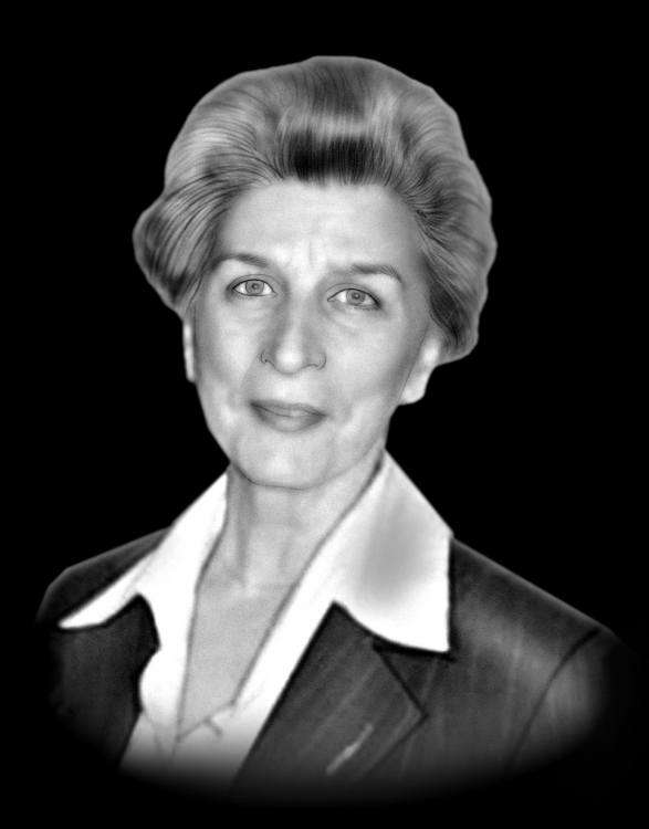

Mansur Опубликовано 20 октября, 2008 Опубликовано 20 октября, 2008 да уж...красота...бум учиться Гравёр, и скока времени в среднем ушло у тебя на эту ретуш?
Graver Опубликовано 20 октября, 2008 Опубликовано 20 октября, 2008 Честно говоря, получилось не совсем так, как хотелось бы... Исходник не очень качественно сканирован или увеличен с маленькой фотографии, вопщем пиксели сильно заметны и при обработке сильно мешают. Времени ушло около 3-х часов.

Алекс Опубликовано 25 января, 2009 Опубликовано 25 января, 2009 Вот попробовал сделать ретушь, оцените…для станка подойдет? (станка пока нету)
Graver Опубликовано 25 января, 2009 Опубликовано 25 января, 2009 Не, не пойдет... из всего того, что ты сделал, получится красиво только ореол, а остальное будет серым размытым пятном.
Алекс Опубликовано 25 января, 2009 Опубликовано 25 января, 2009 Нда...похоже станок дкйствительно должен быть под рукой что бы понять что нужно сделать.Спасибо! бум тренироваться.
Алекс Опубликовано 26 января, 2009 Опубликовано 26 января, 2009 Надеюсь на резкие замечания не дашь в глаз? Не..наоборот спасибо
